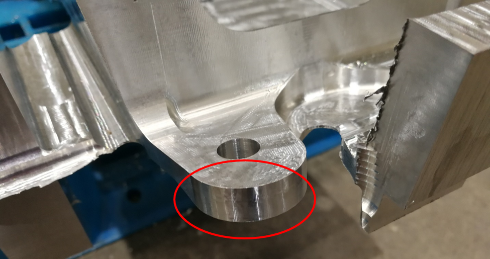

    下面以某航空客户的某工件加工为例,向大家展示了用Analyze MyWorkpiece / Toolpath(AMWT)1.0版本分析工件加工问题,并找出原因,工艺人员通过修改加工程序解决了问题,大大缩短了试切的时间,提高了程序优化的效率。
    该航空客户的某零件某部位加工出现问题,如下图所示:
5:某航空客户的某工件出现问题的部位
    为了分析该加工问题是程序原因,还是机床参数优化原因,还是机械原因,我们使用Analyze MyWorkpiece / Toolpath(AMWT)软件打开A程序.MPF的加工程序进行分析。

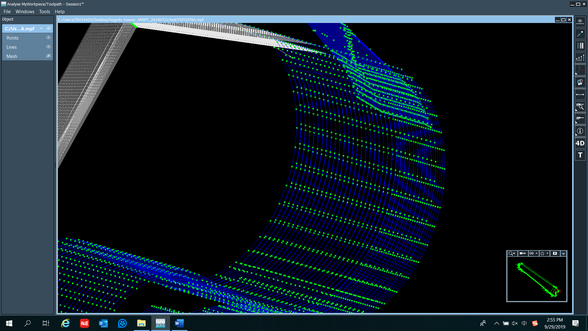

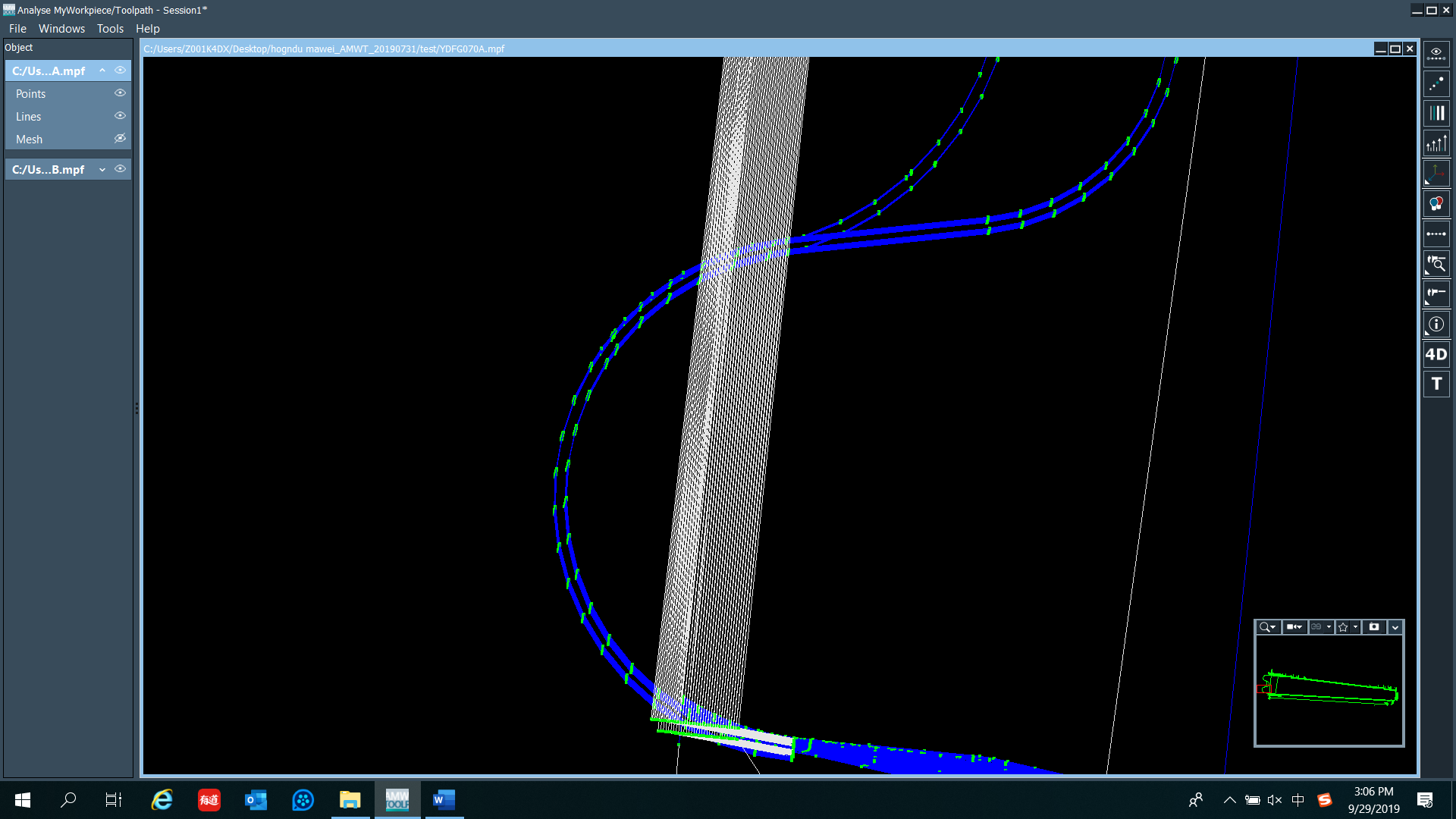

    1、查看A程序的点位:
图6:用AMWT软件查看A程序的点位
7:用AMWT软件查看A程序的点位

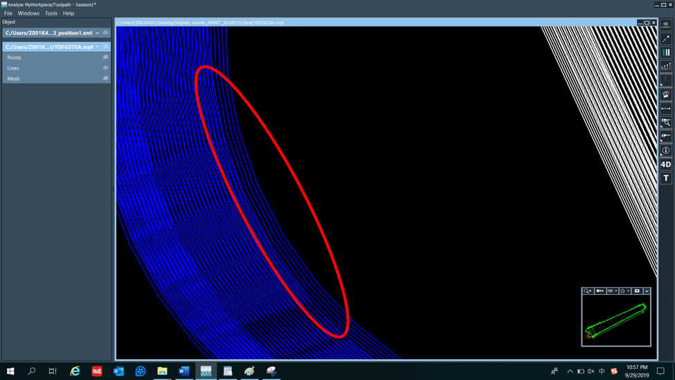

    2、查看A程序的线段:
图8:用AMWT软件查看A程序的线段
    查看A程序的线段,比较明显是一段一段的直线段组成,和实际加工效果基本一致。

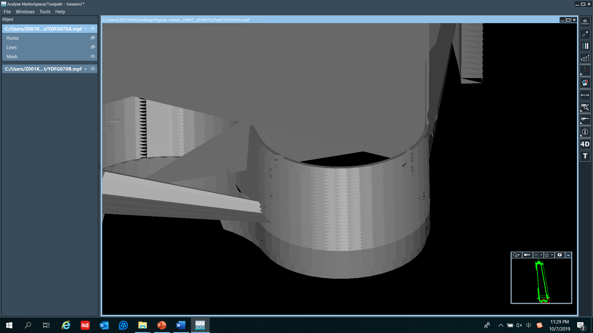

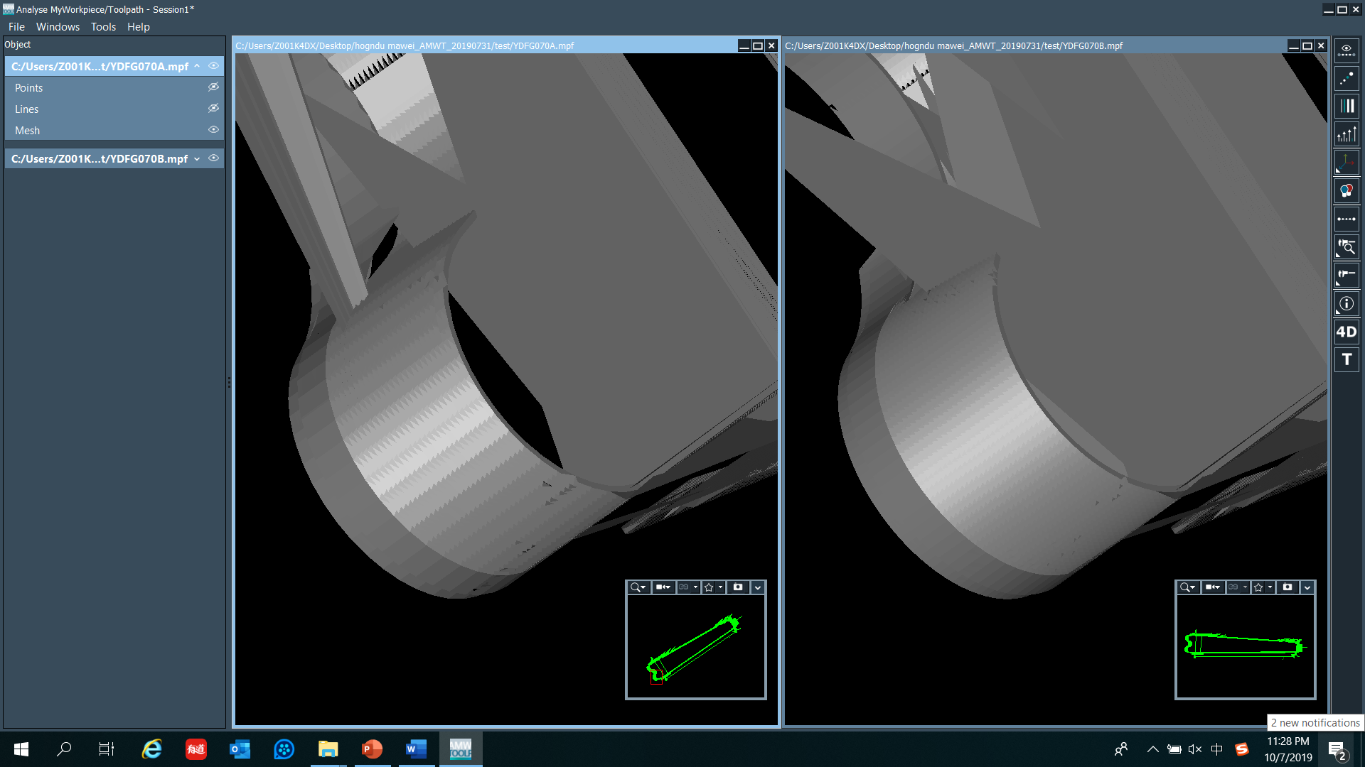

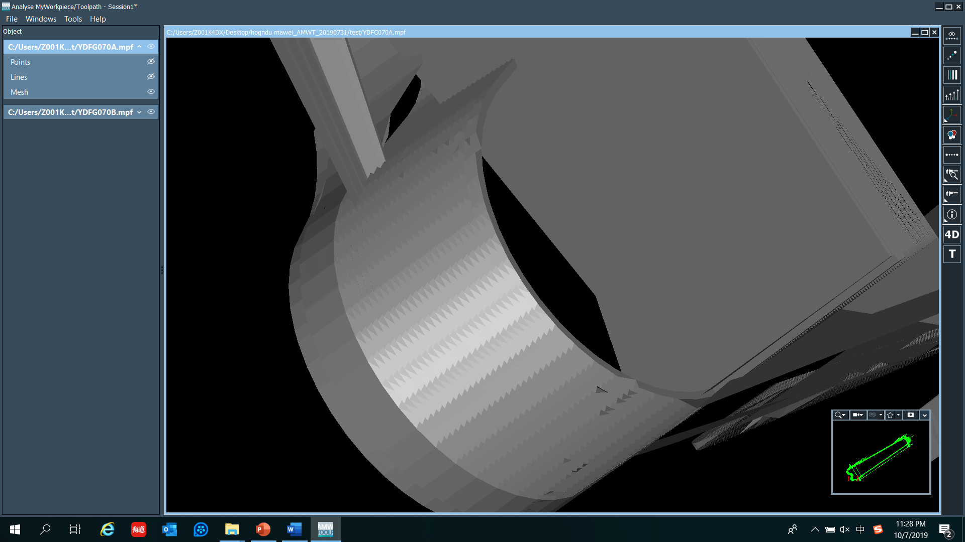

    3、查看A程序的表面渲染:
   查看A程序的表面渲染和实际加工效果也基本一致,如下图所示。因此可以初步判断程序的原因比较大。
图9:用AMWT软件查看A程序的表面渲染
10:用AMWT软件查看A程序的表面渲染

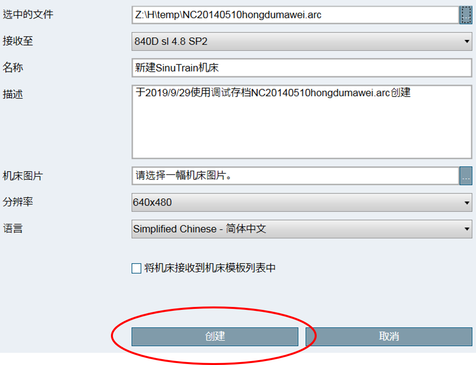

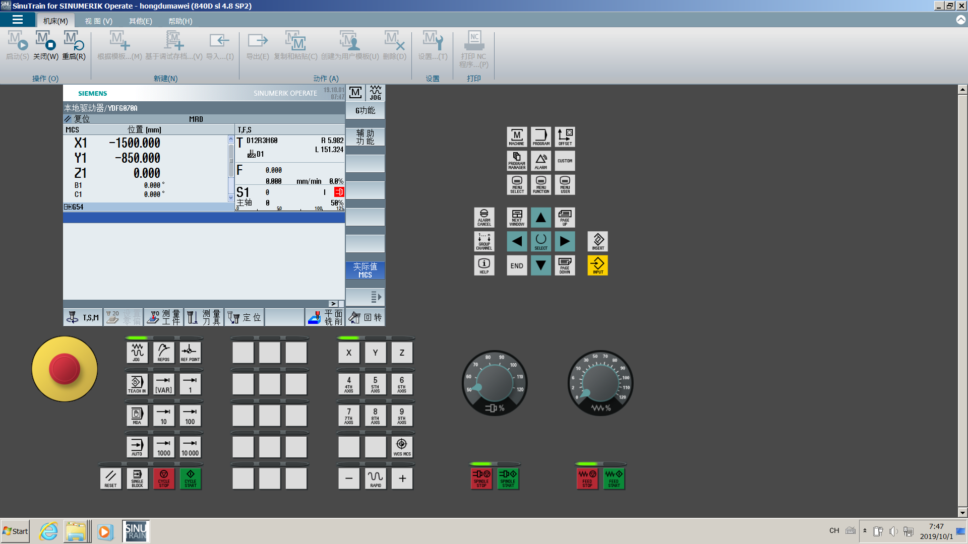

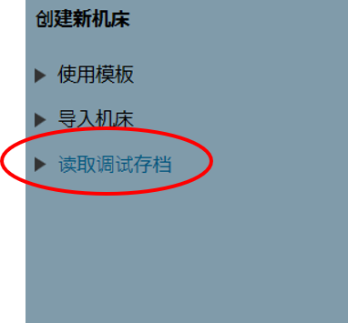

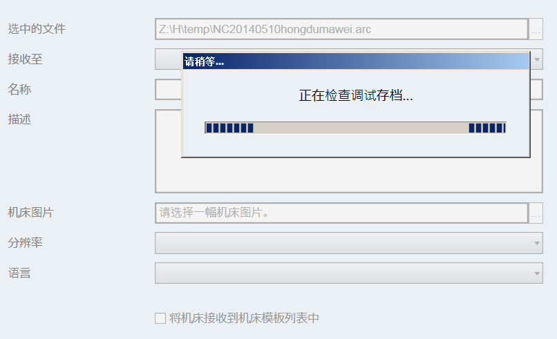

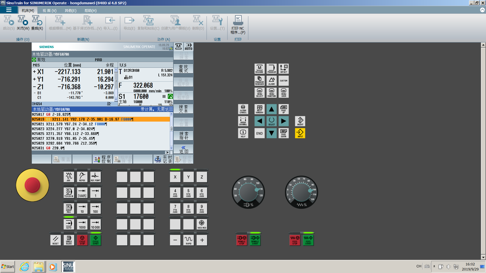

    使用SINUTRAIN软件,版本为4.8 SP2,选择读取调试文档,将机床的完整的NC备份文件(MD11210=0,MD11212=0)恢复到SINUTRAIN软件当中。当然也可以使用SINUMERIK HMI+VNCK软件,效果和SINUTRAIN软件在这种用途上是一样的。
图11:SINUTRAIN软件选择读取调试存档
12SINUTRAIN软件检查调试存档
13SINUTRAIN软件选择创建
    选择创建,这样SINUTRAIN软件的运行环境和实际机床是一致的。
图14:SINUTRAIN软件的运行环境和实际机床一致
    运行A程序:
    由于CAM软件输出的公差是0.03,因此CYCLE832高速设定循环里的公差设为0.03与CAM软件输出的公差一致。此公差值0.03不宜修改,否则会影响最后的加工精度。

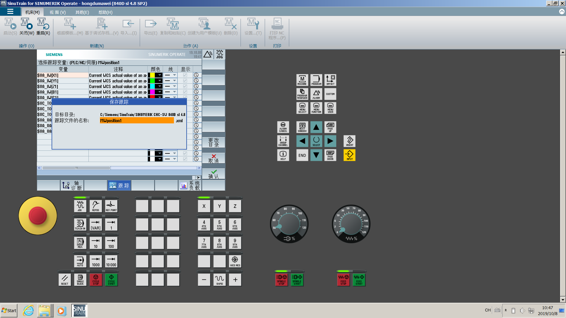

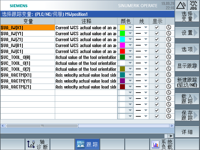

在伺服跟踪里选择需要跟踪的系统变量。
图15:选择跟踪变量
    SINUTRAIN软件里运行A程序,生成伺服跟踪文件.XML文件。
16:在SINUTRAIN软件上运行A程序
17:保存跟踪文件

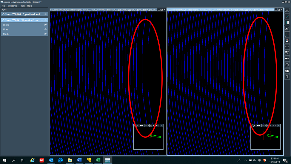

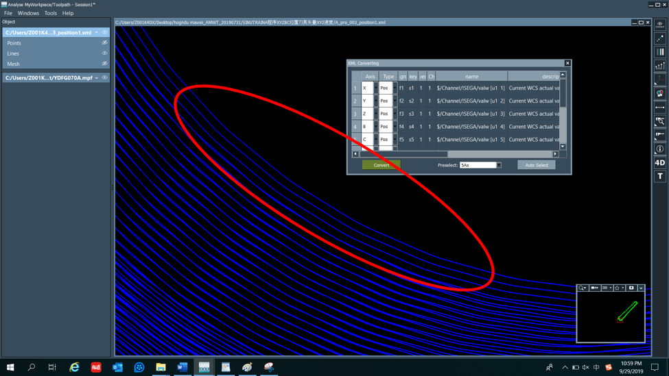

    Analyze MyWorkpiece / Toolpath(AMWT)软件打开伺服跟踪.XML文件进行点位分析,IPO插补运算的线段显示和程序的线段显示基本一致。
18A程序IPO插补运算的线段显示

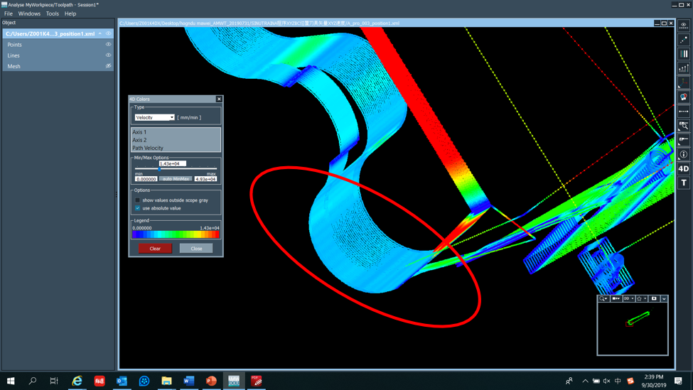

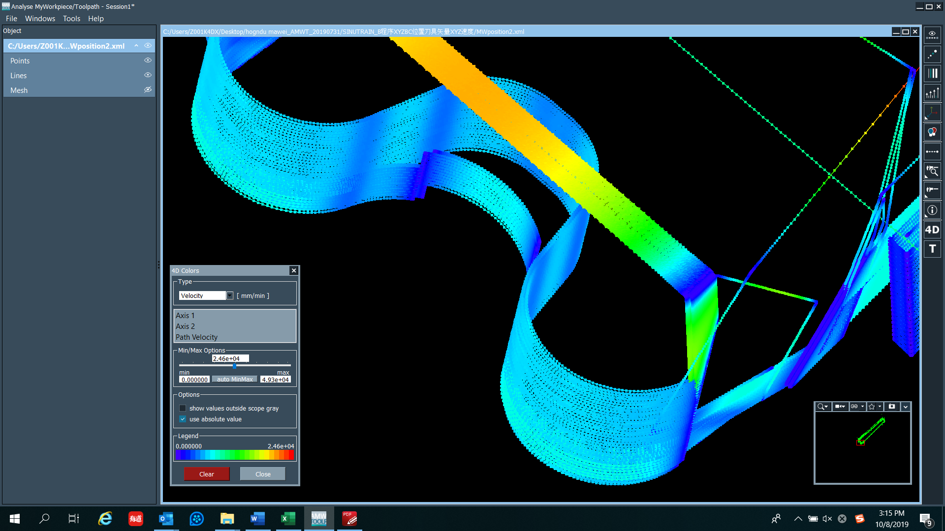

    使用4D着色功能显示IPO插补运算的XYZ轴的速度,在工件出问题这部分,实际速度是比较均匀的。
19A程序4D着色功能显示IPO插补运算的速度
    综合以上分析,可以基本排除参数设置和机械上的原因,主要还是因为程序点位的问题造成加工质量不好。

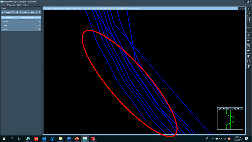

    现场实际机床上伺服跟踪了XYZ轴的点位,将.XML文件导出,用Analyze MyWorkpiece / Toolpath (AMWT)软件打开现场伺服跟踪.XML文件观察XYZ的点位及线段。
    由于在现场没有足够的时间运行完整个程序,因此只运行了一部分涉及问题部分的加工程序,可以看出Servo N/I 的实际XYZ坐标和IPO理论计算出的XYZ坐标基本一致,验证了不是机械上的原因。
20:实际机床伺服跟踪A程序的线段
    因此我们得出结论,该工件那个加工不好的部位是因为加工程序本身点位分布比较稀疏造成的。

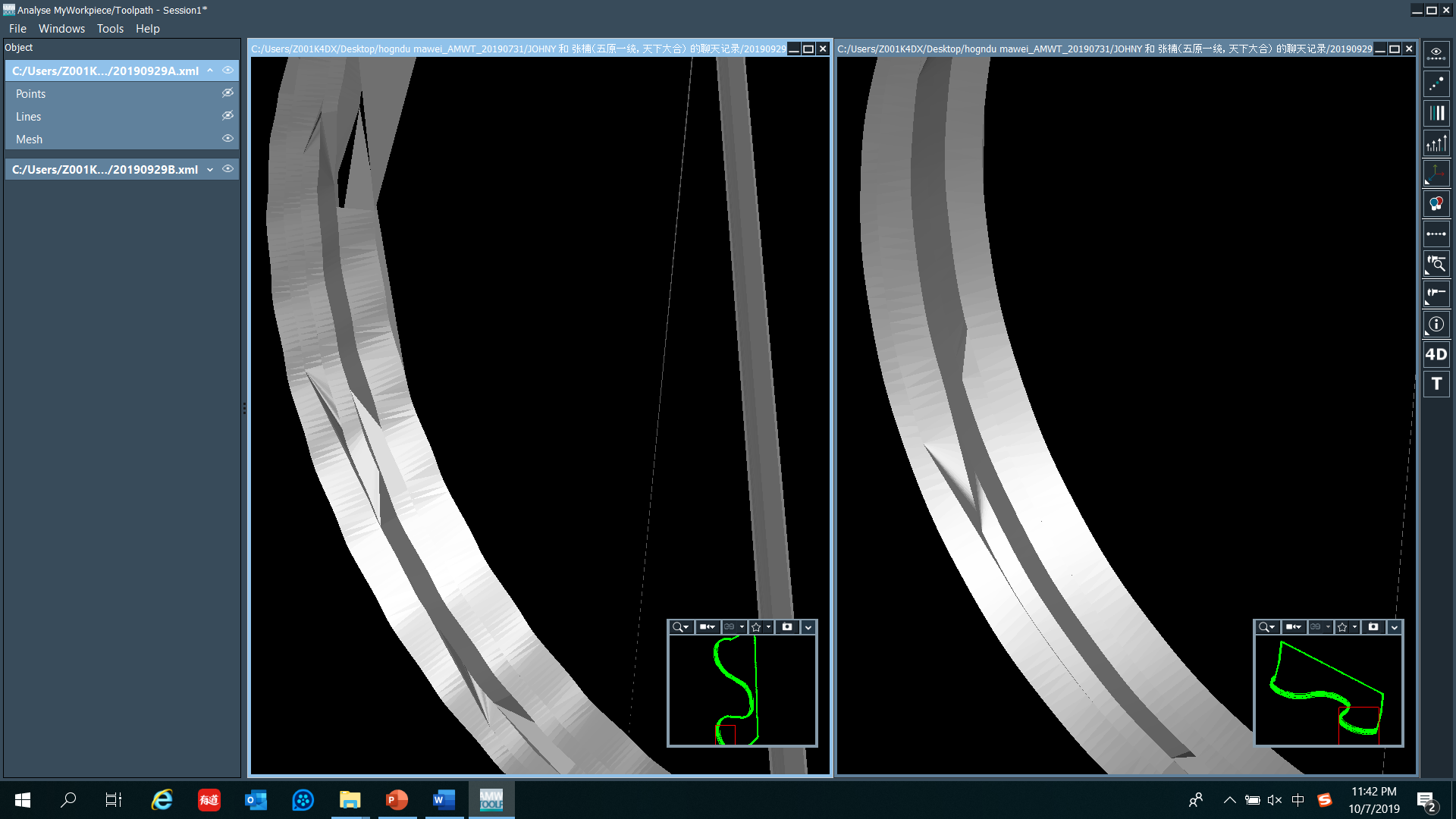

    按照过去,修改后的程序就应该拿到机床上去试切。但现在有了Analyze MyWorkpiece / Toolpath(AMWT)软件,我们可以在试切前看到程序修改的效果。

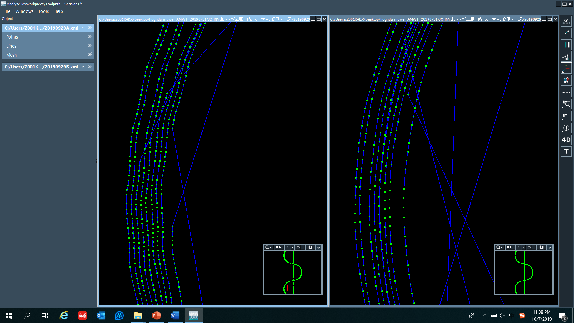

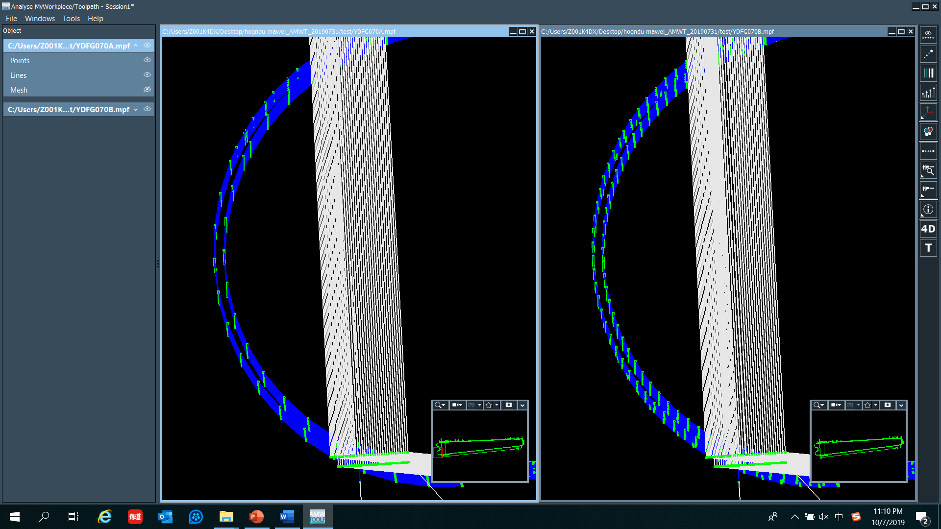

    使用Analyze MyWorkpiece / Toolpath(AMWT)软件同步视图功能比较对比A程序和修改后的B程序的点位,可以看出修改后的B程序点位密了不少。
21A/B程序的点位对比
    对比A程序和修改后的B程序的点位的表面渲染,可以看出B程序的表面渲染已经光滑很多。
22A/B程序的表面渲染对比
    再次使用SINUTRAIN软件,运行B程序,用Analyze MyWorkpiece / Toolpath (AMWT)软件打开B程序的伺服跟踪.XML文件和A程序的伺服跟踪文件进行点位分析,IPO插补运算的线段B程序较A程序有了很大的改善。
23A/B程序的IPO插补运算的线段对比
    使用4D着色功能显示IPO插补运算的XYZ轴的速度,在工件出问题这部分,实际速度依然是比较均匀的。
24B程序4D着色功能显示IPO插补运算的速度
    通过以上分析,我们可以认为修改后的B程序可以解决A程序产生的表面质量问题。最后该B程序在机床实际加工,工件表面非常不错,达到的工艺对零件精度和表面质量的要求。
