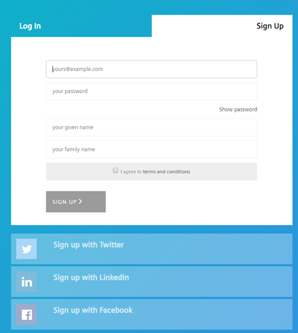

图2:下载前的用户注册界面
如果没有注册过西门子账号,需要点击图2 红圈里的链接注册一下

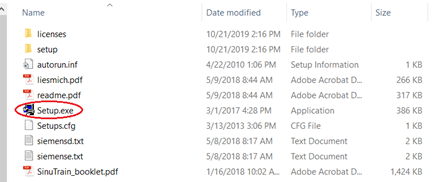

• 下载下来的文件名sinutrain-for-sinumerik-operate-v4.8-ed2.zip,是ZIP压缩文件格式需要用解压软件全部解压,解压得到
图3:文件解压缩后,通过Setup.exe安装
• 点击上图里的“Setup.exe”开始安装 (推荐在Windows7专业版下安装,

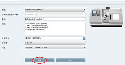

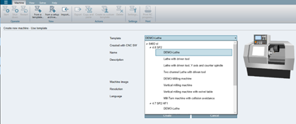

• 如何建立相应的铣床或车床呢:点击下图“使用模板“来创建车床和铣床,还可选择对于的系统软件版本(SW 4.7或SW 4.8)
图6:选定一个SW 4.8版本的机床模型

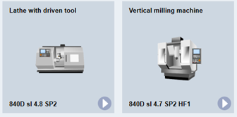

下拉列表里可以根据需求选择需要仿真的机床类型
• DEMO-lathe 演示用车床
• Lathe with driven tool 带动力刀头的车床
• Lathe with driven tool, Y axis and counter spindle带Y轴,和双主轴的车削中心
• Two channel Lathe with driven tool 双通道动力刀头的车床
• DEMO-Milling machine 演示用铣床
• Vertical milling machine 立式加工中心
• Vertical milling machine with swivel table 带摆动工作台的立式加工中心(3+2轴)
• Mill-Turn machine with collision avoidance 带防碰撞的铣车复合机床
选择好模板点击“创建“

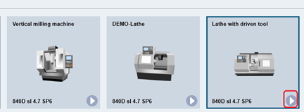

点击下图里红圈里的
启动机床
图8:启动一台样机

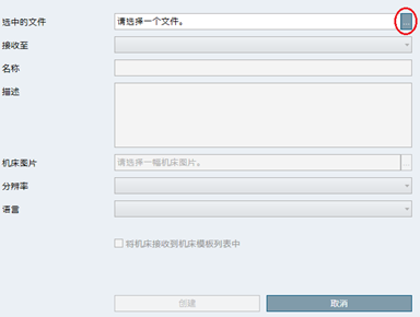

图12:根据调试存档创建一个机型

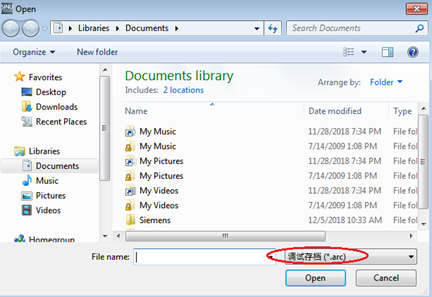

按上图红圈按钮导入硬盘里的“.ARC”格式的机床备份文件。
图13:选择调试存档
注:调试存档(*.arc)文件,可在828D的机床现场,于系统侧插入U盘,按快捷键 Ctrl+alt+C,就能在U盘里自动创建arc格式的备份文件。

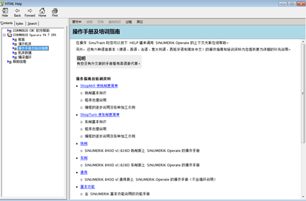

4. 更详细的说明:可以查看软件自带的帮助文档
