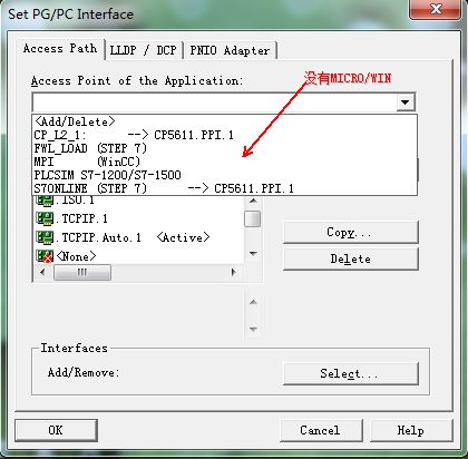

重装系统,升级到Win7 SP1 64位,正常安装Microwin sp9后,使用时出现问题,在每次打开、关闭软件,都会弹出系统提示,注册表编辑器要修改什么之类的,需要确认,这个不是关键,麻烦一些,关键是在设置PG/PC接口时,ACCESS POINT位置是空的,不能设置通讯,导致不能连接PLC。
图片是借用别人的,出问题时忘了截图
后经网上搜索,在西门子英文网站的论坛中找到解决办法,其实也很简单,执行一条指令即可
"%CommonProgramFiles%\\Siemens\\Automation\\Simatic OAM\\bin\\s7epaImp64x.exe" -up
可以在命令提示符中输入该指令执行,或者用文本编辑器如记事本编辑,并将文件保存为批处理文件(.bat扩展名),然后执行该批处理文件。等指令执行完之后重启系统,问题解决
