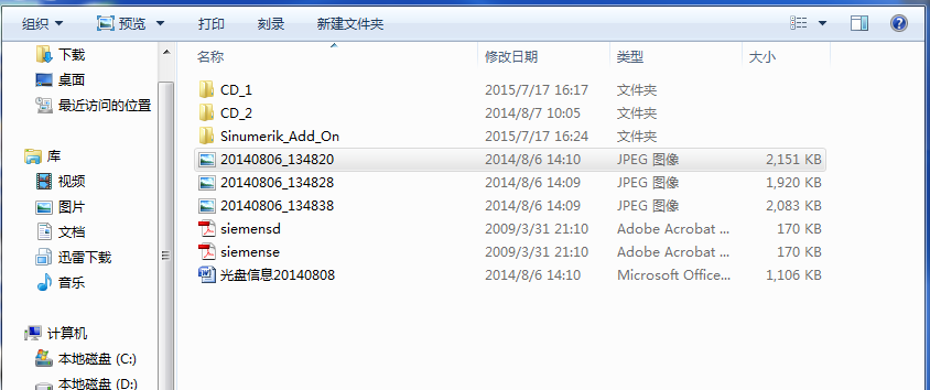

  单位新购一台840D机床对于840D是小白一个,开始上路学习!最近正学习机床的PLC,机床操作界面集成的STEP7,但不能总是碍操作工的事,就在自己电脑上装了STEP7,从此开始踏上繁琐之路。单位新配的笔记本是自带WIN8系统,上论坛请教说是WIN8不好装STEP7,但是有WIN7装上的帖子,自己格盘装了WIN732位旗舰版,修改注册表,装镜像软件,破解license安装成功STEP7V5.5中文版。
  然后学习连接840D的NCUX122接口,X122不带24电源,在论坛沧浪子、WWCWWC
大杰这几工程师的指点下,给编程电缆加外接电源,一番折腾与系统通讯成功了。
   通讯准备把程序上传到PG出现“未知的在线CPU类型 6FC5 317-2AJ10-1AB0 V2.1.8”,求助说是要装840DTOOLBOX,我就是翻出机床的随机光盘,里面只有下面图片文件,请教大家这是不是TOOIBOX啊?里面有STEP7V5.3程序,但是要求系统是XPSP2,弄这个我就要重装系统了。我想请教各位工程师,TOOLBOX7.4版本的win732位的可以装是吧?请发一个给我邮箱474337342@qq.com,还有装好TOOLBOX后我的STEP7硬件配置里就会有这个CPU了吗?
