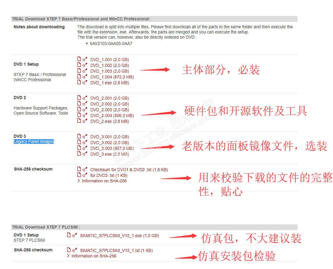

首先给出TIA V15.1官方下载地址
https://support.industry.siemens.com/cs/document/109761045/simatic-step-7-and-wincc-v15-1-trial-download?dti=0&lc=en-CN
下载主要有两部分,STEP7_WINCC 和STEP PLCSM。STEP PLCSM是PLC的仿真器可以选装,STEP7_WINCC是博途的主要构成部分。
STEP7_WINCC又分两个版本:STEP 7 Basic/Professional and WinCC Basic/Comfort/Advanced和TRIAL Download STEP 7 Basic/Professional and WinCC Professional。其实这两版本中的STEP7部分是一样,区别在多一个WinCC Professional
不考虑授权的问题当然选择TRIAL Download STEP 7 Basic/Professional and WinCC Professional版本,下载时选择这些目录即可。

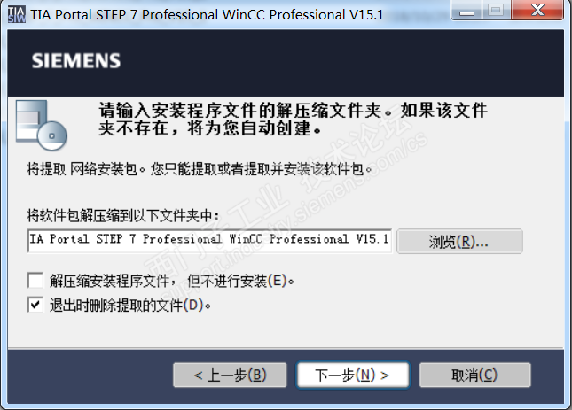

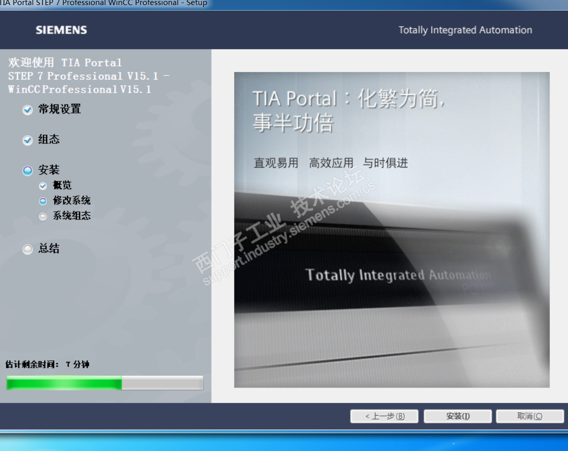

虚拟机内我选择WIN7 X64旗舰版本,虽然WIN7很快要停止维护了但是反正在虚拟机内而且我觉得WIN7对于工控用的话暂时比WIN10。安装完windows我什么都装就直接安装STEP 7 Basic/Professional and WinCC Professional,我们下周下来的是一个压缩包。安装的时候会提示解压缩到临时文件夹。建议选择退出后删除,省的占用空间。

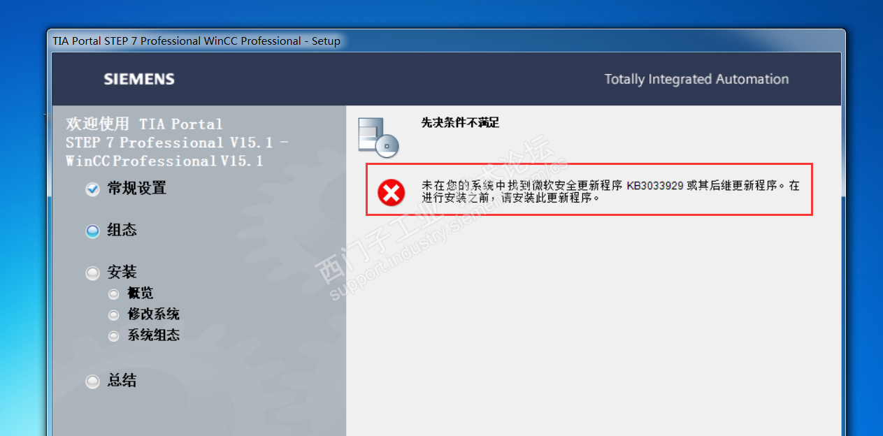

安装时候提醒确实Windows更新包。一般我虚拟机里面的系统不会选择全部更新,这样会让系统太臃肿。缺什么装什么,直接去微软官网下载
Windows6.1-KB3033929-x64.msu.7z
补丁安装后就可以顺利安装了,对于新手来讲肯定是典型安装

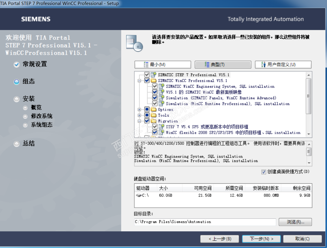

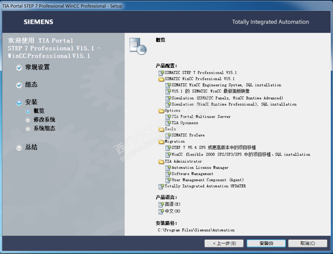

一共安装了这些项目
下面开始安装了,虽然我拥有三星M.2接口SSD固盘写入速度达到1500M/S,安装个Windows7只需要十二分钟左右。但是安装博途整整花了40分钟。为了做项目能“化烦为简,事半功倍”,磨刀不误砍柴工哈哈。没事事就看看右侧的功能介绍吧。

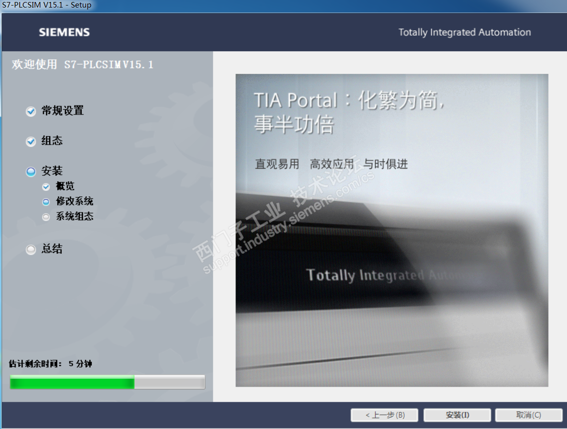

安装结束后安装STEP PLCSM,这个稍微快一点10分钟能搞定。
