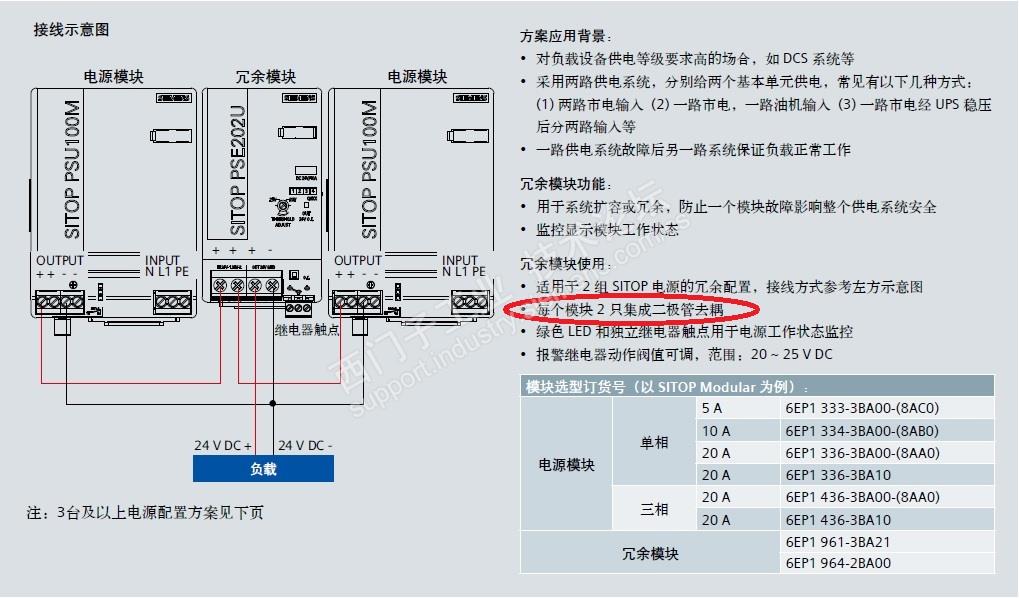

看了论坛中不少关于SITOP冗余电源的帖子,但是没理解“去耦”是什么意思。
我是两只6EP1 336-3BA10开关电源,加一只6EP1 961-3BA21冗余模块,形成一个DC24V 20A的冗余系统。
如图1,冗余模块使用的介绍,“每个模块2只集成二极管去耦”,是“每个模块内部配有2只集成二极管去耦”吗?
另外,这个去耦是什么作用?

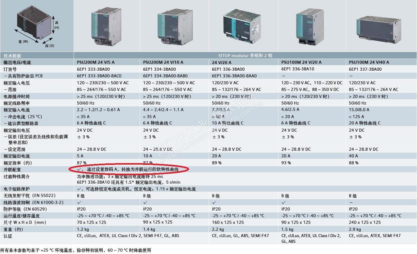

如图2,并联配置的使用需要设置拨码A,转换为并联运行的软特性曲线。在冗余系统中,也算是两只开关电源的并联使用吗?要不要将拨码A拨到ON位置?

我已经电话给西门子服务工程师了,只要开关电源并联使用,不论是安装了冗余模块与否,这个去耦拨码都要拨到on位置。
去耦的功能就类似增加了二极管,如果并联后不选择去耦功能,其中一个开关电源损坏后,可能其将会作为其他正常工作开关电源的负载。
