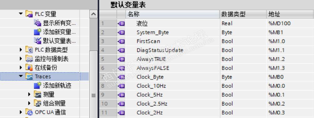

例如在观察水箱中液位的变化时,以Real型的液位为对象,操作如下:
先添加Trace轨迹

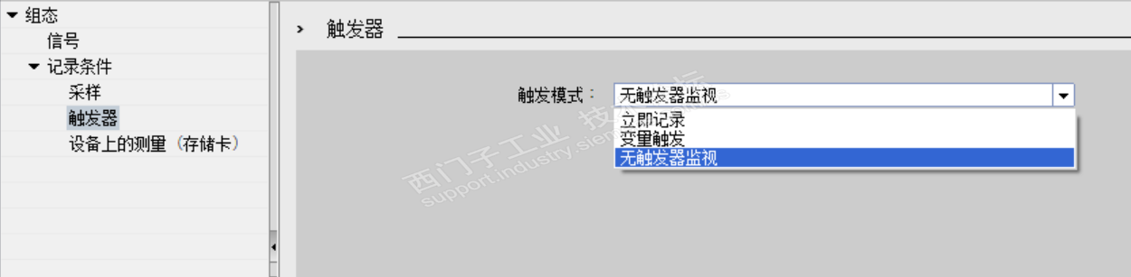

在触发器中选择需要的触发模式,更改后切换至示意图(右上角)进行调试
立即记录:激活记录后,立即开始记录
变量触发:激活记录后,仅当满足触发条件后才开始记录
无触发器监视:激活记录后,立即开始记录,且不会停止,只有触发停止记录时才会停止。

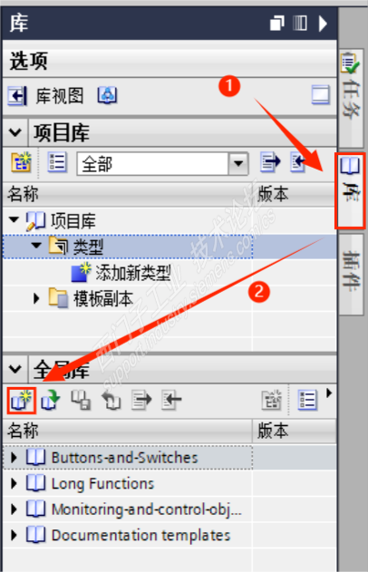

使用库文件可以避免重复编写相同代码,也更便于维护,提高开发效率。库分为“项目库”和“全局库”两种,均有“类型”和“模板副本”两种存储类型
库的类型:支持FB、FC块、UDT(User-Defined Data Types,用户自定义数据类型)以及与HMI( Human Machine Interface,触摸屏,人机交互界面)相关的元素
以项目库为例:对于PLC(Programmable Logic Controller,可编程逻辑控制器,一种工业控制设备)库文件,我们可将FB块、FC块等选中后拖拽到项目库的类型中,新建成库,新建的库为已发行版本,若要进行修改,需将库文件在项目中打开并点击“编辑类型”,修改后发布版本。
在项目库中,可以通过更新库,将项目库中的内容传递至全局库中,也可以直接拖拽到全局库中(将全局库传递至项目库时也是如此)
库的模板副本:可以接受块、PLC变量表、Trace轨迹等元素
以全局库为例:我们可以首先在全局库中创建一个库,然后将我们需要的FB块、FC块、DB块等选中后拖拽到我们所创建库的模板副本中,并保存库文件即可
在全局库中,可以直接拖拽模板副本到项目库中(将项目库传递至全局库时也是直接拖拽)

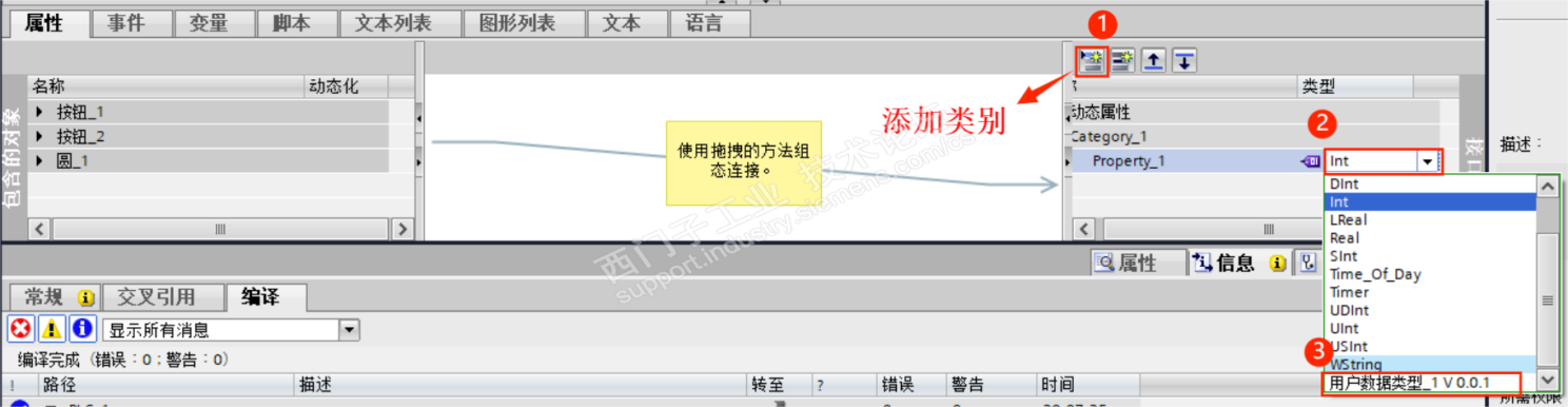

首先定义相关UDT、FC块、DB块,并将其传递至项目库中,选中所需要元素并创建面板

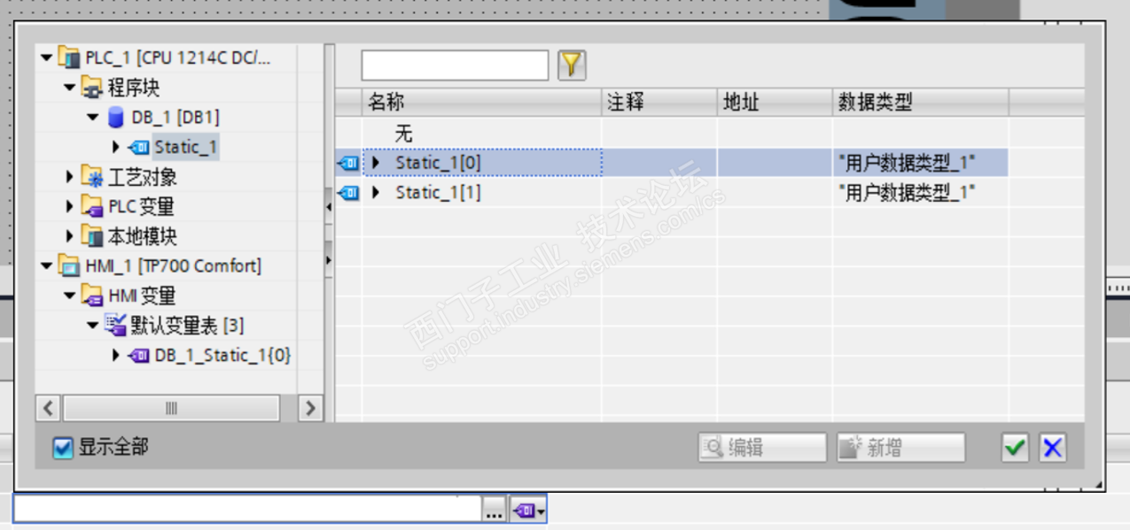

在该库视图的建立变量连接:添加类别,并将数据类型选为用户自定义的数据如图所示
分别对每个对象设置相应的事件、动画等,如:
