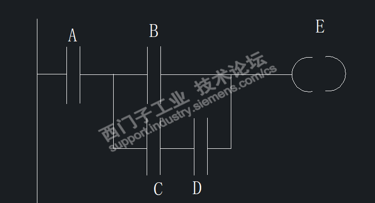

主题:SCL转换为梯形图
变量A  AND (变量B  OR 变量C  AND 变量D)输出线圈变量E。
请教用梯形图怎么表示。

4楼    2025-08-16 11:02:07
精华帖  主题:回复:SCL转换为梯形图
感觉应该是这样吧

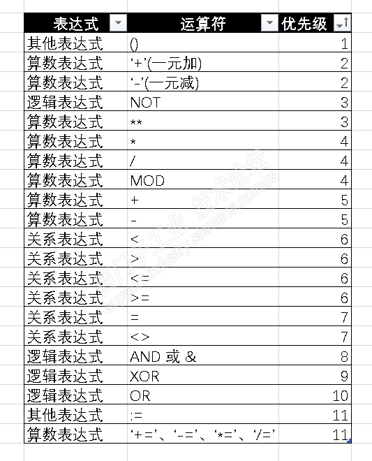

7楼    2025-08-19 10:01:27
精华帖  主题:回复:SCL转换为梯形图
再温习下优先级。

17楼    2025-08-20 18:09:29
精华帖  主题:回复:SCL转换为梯形图
赵括加减张飞密算关羽,易获或负。
