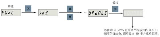

2.2 通过BOP操作升级固件
更新前,必须在SD 卡/TF卡上存入正确的固件文件,然后将其插入SD 卡/TF卡卡槽。之后操作如下图所示:
注意:
固件更新完成后,需要将参数恢复为出厂值。
当升级失败时,RDY 指示灯以 2 Hz 的频率闪烁红色,COM 指示灯为红色常亮。升级失败可能由固件文件不正确或缺失所导致。
• 如果SD 卡/TF卡上的固件文件错误,伺服驱动上电后则不能启动。
• 如果SD 卡/TF卡上的固件与伺服驱动的当前固件相同,升级操作只会执行重启。
升级失败时,请使用正确的固件文件再次升级。
