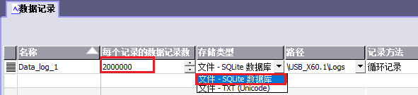

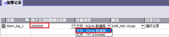

1. 对于Smart V4 面板,数据记录/报警记录除了支持TXT(Unicode)文件存储外,WinCC flexible SMART V4 SP2 软件新增SQLite数据库存储。最大数据记录数为200万条。 可用于对数据记录/报警记录有更高要求的应用场景。
要求:HMI设备版本需要为4.0.2.0

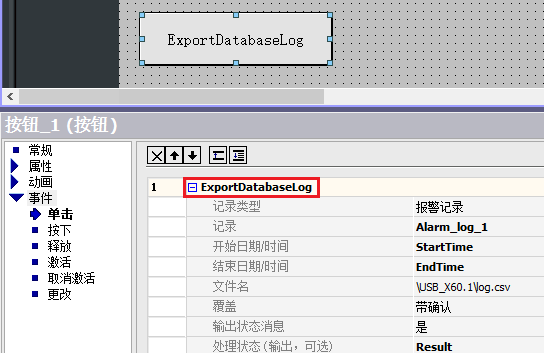

2. 可通过组态系统函数 ExportDatabaseLog 来将存储类型为 “文件-SQLite 数据库”的数据记录或报警记录导出到 csv 文件中。
  • 将存储类型为SQLite数据库的“数据记录”文件导出为CSV文件。
  • 将存储类型为SQLite数据库的“报警记录”文件导出为CSV文件。

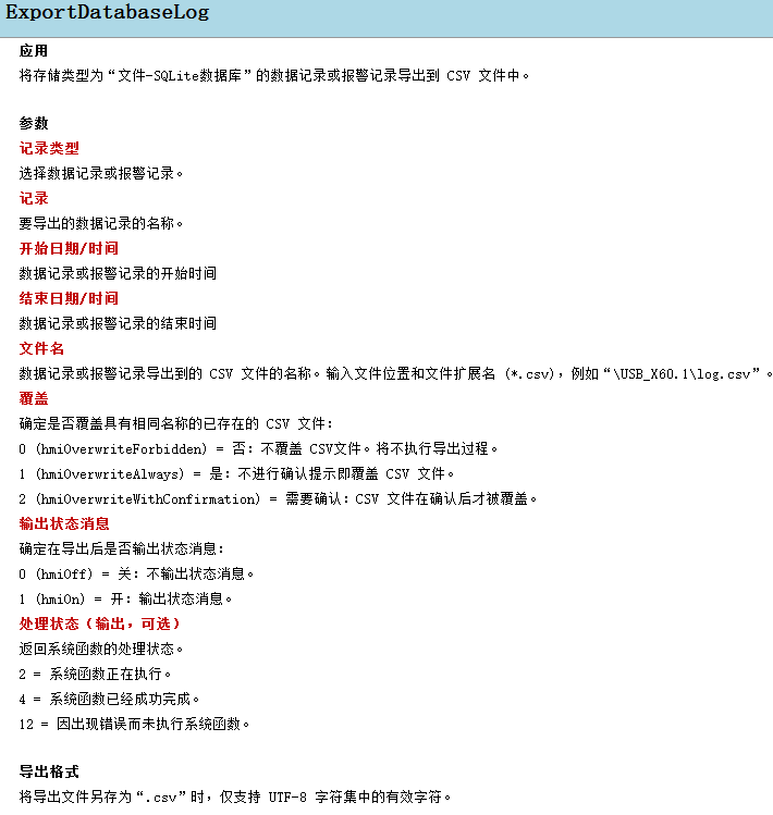

3. 系统函数 ExportDatabaseLog的使用说明

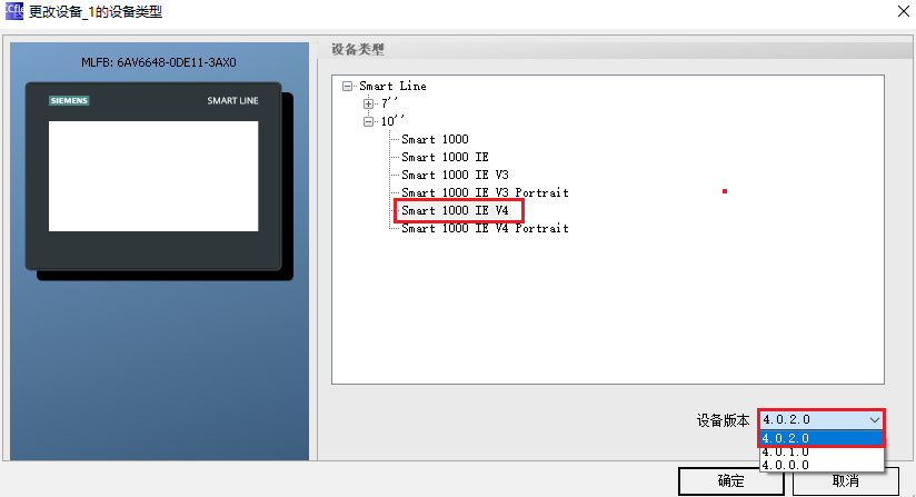

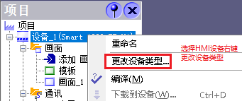

如何查看HMI项目中的设备版本请参考如下步骤:
  • 选择HMI设备,鼠标右键选择"更改设备类型"。
  • 在弹出的窗口中选择Smart V4 面板,在设备版本中选择4.0.2.0的版本。
  • 如果使用 WinCC flexible SMART V4 SP2 创建Smart V4 面板新项目,为了使用新功能,请选择设备版本为4.0.2.0。
  • 对于 WinCC flexible SMART V4 / V4 SP1软件组态的Smart V4 面板项目,使用WinCC flexible SMART V4 SP2 软件升级项目后请先通过上述步骤 “更改设备类型” 到4.0.2.0,传输项目时会自动升级设备的OS。
