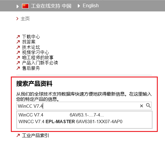

打开西门子工业支持中心网站:
https://support.industry.siemens.com/cs/start?lc=zh-CN
在产品信息中输入软件版本信息或者订货号。

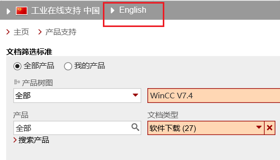

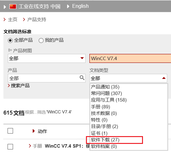

跳转界面后,在文档类型列表中选择“软件下载”。
为了得到最新的补丁,把网站语言切换到英文。中文网站的内容更新会比英文网站迟一段时间。

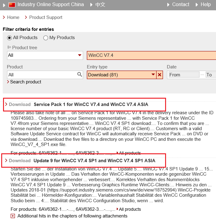

在结果列表中能查到最新的补丁发布信息。
