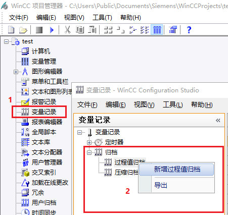

1. WinCC项目管理器左边列表双击变量记录,打开变量记录编辑器。
2. 在变量记录编辑器中,选择归档下的过程值归档,点击鼠标右键,在菜单中选择新增过程值归档

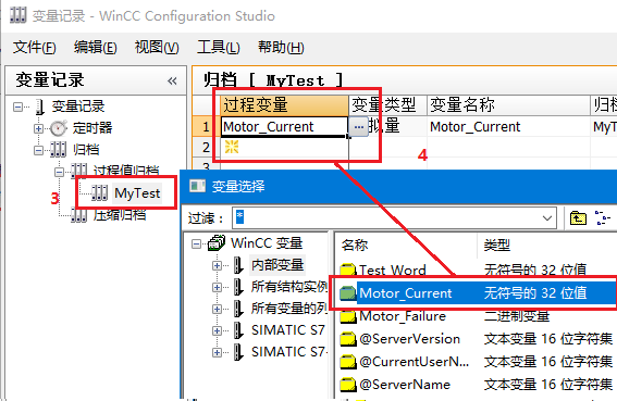

3. 选择新建的过程值归档。
4. 在右边列表中选择添加过程值变量,在弹出的变量选择界面中选择需要归档的过程变量。

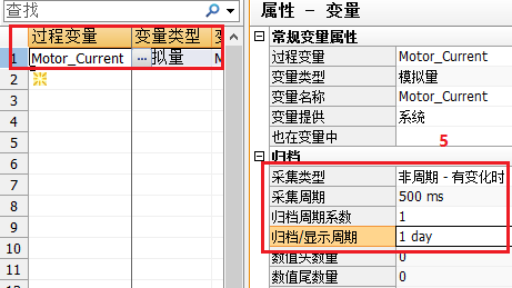

5. 在过程变量属性列表中,选择采集类型为非周期-有变化时,采集周期为500ms,归档/显示周期为“1 day”。归档显示周期我们尽量设置大一些,虽然这个周期不影响数据的归档,但是会影响数据的显示。例如在WinCC在线表格控件中,即使变量没有变化,每到显示周期,WinCC在线表格控件上也会显示一条记录。

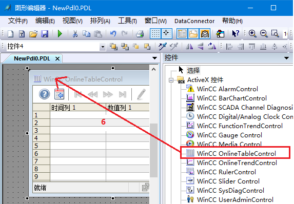

6. 打开组图画面,在控件列表中选中在线表格控件WinCC OnlineTableControl拖拽到画面。

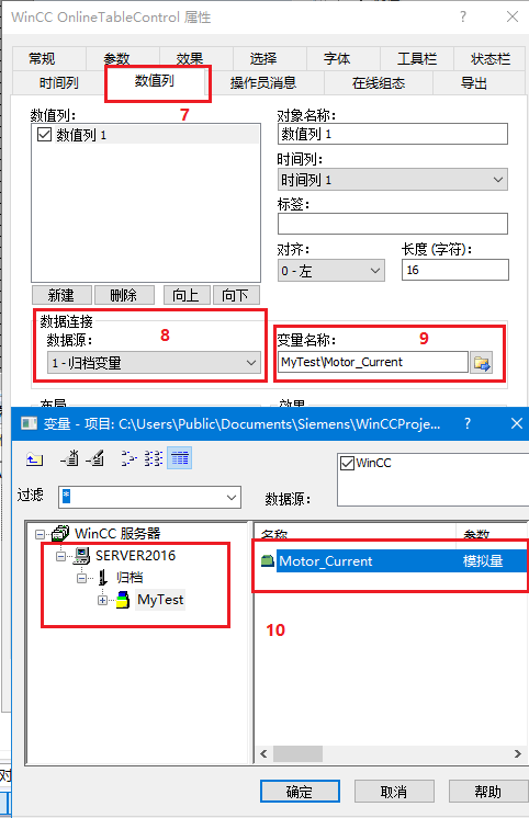

7. 在弹出的控件属性对话框中(双击控件也可以打开属性对话框),选择数值列
8. 数据源选择:归档变量。
9. 点击变量名称选择按钮。
10.在弹出的选择对话框中选择已归档的变量名称。最后保存画面。

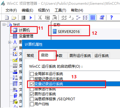

11. WinCC项目管理器中选择计算机
12. 双击右边的计算机名。
13. 在弹出的属性对话框中选择启动列表,勾选变量记录运行系统
项目激活以后,在画面上能看到变量每变化一次归档一次。
