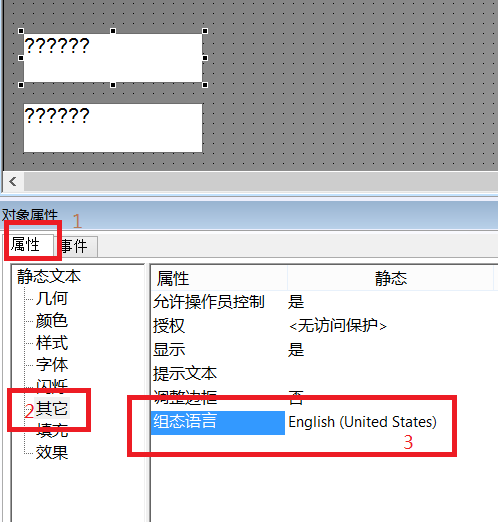

WinCC项目从一台电脑复制到另外一台电脑,或者从低版本移植到高版本,在编辑画面中对象文本显示问号(??)或者乱码,多半是由于画面编辑语言选择错误。
选择对象,打开对象属性列表,找到“组态语言”选项,可以看到当前组态语言是什么。

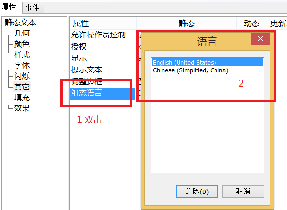

双击“组态语言”,在弹出的列表中可以查看此对象有哪些组态语言。请确认之前的组态语言和现在的组态语言是否一致。

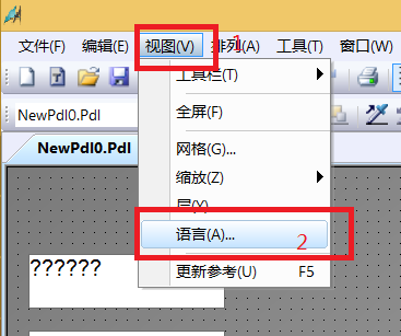

如果不一致,在图像编辑器菜单栏中选择“视图”->“语言”。

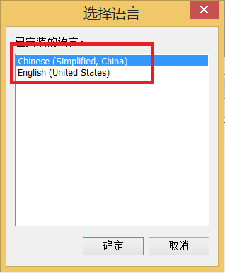

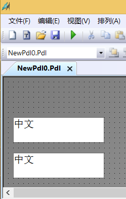

在弹出的对话框中选择合适的组态语言。

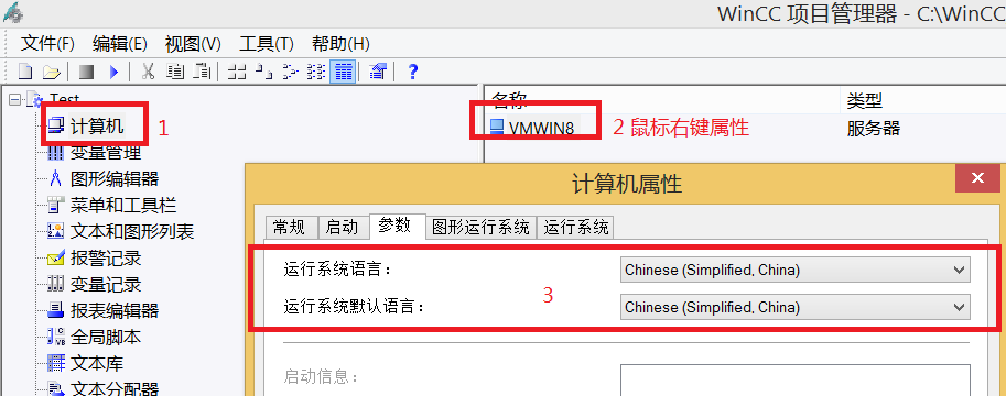

如果是项目运行时对象文本显示问号或者乱码,除了确认组态语言,还需要检查项目运行语言是否与组态语言一致。
