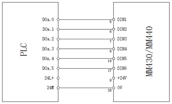

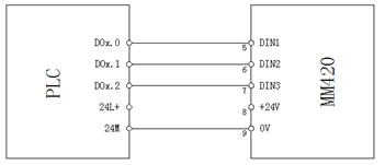

MM420/MM430/MM440 由有源接点(湿接点)控制
晶体管输出的PLC连接变频器时,先将晶体管输出的电源负极与变频器的0V连接(MM420-9号端子,MM430/440-28号端子)建立等电位,再将PLC输出信号连接至变频器DI即可。
注意:MM420MM430/MM440的接线方式稍有不同
