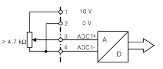

如何将电位器连接至MM430/MM440模拟量输入调节变频器频率
使用模拟量输入1做频率给定
如图所示,12端子为电位器供电,电位器滑动端连接到3号端子,将2号端子与4号端子短接。
注意:电位器阻值必须大于等于4.7千欧,否则可能损坏10V电源。
电位器选择
左面的DIPDIP1)开关拨到OFF的位置(开关拨到下面)
P0756.in000 = 0 ;模拟量输入类型,电压类型
P0757.in000 = 0 ;标定X1 = 0V
P0758.in000 = 0.0 ;标定Y1 = 0%
P0759.in000 = 10 ;标定X2 = 10V
P0760.in000 = 100.0 ;标定Y2 = 100%
P0761.in000 = 0 ,模拟量输入死区
P1000 = 2 ,使用模拟量输入1调节变频器输出频率
