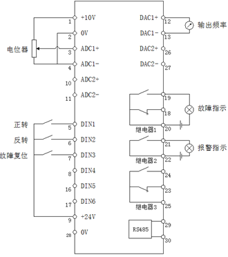

以下信息适用范围:MM440
实例1:本地操作面板控制,远程端子控制
本地:面板控制启停及调速;
远程:5号端子控制正转,6号端子控制反转,模拟量输入1电位器调速(或0~10V);
切换:8号端子作为本地远程切换,8号端子断开时为本地控制,8号端子接通时为远程控制。
变频器出厂默认参数就是该控制方式
P0700.0 = 1;本地面板控制
P0700.1 = 2
;远程端子控制
P0701.1 = 1
;远程5号端子做正转启动
P0702.1 = 2
;远程6号端子做反转启动
P0703.1 = 9
;远程7号端子做故障复位
P0704.0 = 99
8号端子做切换
P0704.1 = 99
8号端子做切换
P1000.0 = 1
;本地面板给定频率
P1000.1 = 2
;远程时采用模拟量1给定频率
P0810 = 722.3
8号端子做切换本地远程
