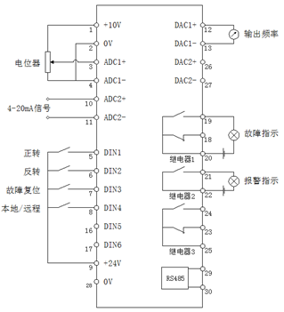

以下信息适用范围:MM440
实例2:本地端子控制(电位器调速),远程端子控制(4~20mA调速)
本地:5号端子控制正转,模拟量输入1电位器调速(或0~10V);
远程:5号端子控制正转,模拟量输入2 4~20mA调速;
切换:8号端子作为本地远程切换,8号端子断开时为本地控制,8号端子接通时为远程控制。
变频器出厂默认参数就是该控制方式
P0700.0 = 2;本地端子控制
P0700.1 = 2
;远程端子控制
P0701.0 = 1
;本地5号端子做正转
P0701.1 = 1
;远程5号端子做正转
P0702.0 = 1
;本地6号端子做反转
P0702.1 = 1
;远程6号端子做反转
P0703.0 = 9
;本地7号端子做故障复位
P0703.1 = 9
;远程7号端子做故障复位
P0704.0 = 99
8号端子做切换
P0704.1 = 99
8号端子做切换
P1000.0 = 2
;本地模拟量1做频率给定
P1000.1 = 7
;远程模拟量2做频率给定
P0810 = 722.3
;由8号端子切换本地远程
P0756.0 = 0 ;模拟量输入类型,电压类型
P0757.0 = 0
;标定X1 = 0V
P0758.0 = 0.0
;标定Y1 = 0%
P0759.0 = 10
;标定X2 = 10V
P0760.0 = 100.0
;标定Y2 = 100%
P0761.0 = 0
,模拟量输入死区
P0756.1 = 2 ;模拟量输入类型,电流类型
P0757.1 = 4
;标定X1 = 4mA
P0758.1 = 0.0
;标定Y1 = 0%
P0759.1 = 20
;标定X2 = 20mA
P0760.1 = 100.0
;标定Y2 = 100%
P0761.1 = 4
;模拟量输入死区
