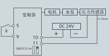

恒压供水应用
实例:由BOP面 板作为压力给定,模拟量通道2接 入压力反馈信号(反馈信号来自2线制压力传感器),具体参数如下:(对于比例积分参数需要现场调试)
PID控制功能在恒压供水中的应用由系统内置电位器作为压力给定,模拟量通道1接入压力反馈信号,具体参数如下:
P0700 = 2 , 控制命令源于端子
P701 = 1
5号 端子做启动
P2200 = 1
激活PID功 能
P2253 = 2250
PID设 定值来源于操作面板
P2240= X
用 户压力设定值的百分比
P2264 = 755.0
PID反 馈源于模拟通道1
P2280 = 0.5
比 例增益设置根 据现场工艺情况调整
P2285 = 15
积 分时间设置根 据现场工艺情况调整
P2274 = 0
微 分时间设置(通常微分需要关闭)
P0756.0
2  , 反馈信号为电流信号
P0757.0 = 0
,标定X1 = 0mA(如 果为4~20mA信 号该值位4
P0758.0 = 0.0
,标定Y1 = 0%
P0759.0 = 20
,标定X2 = 20mA
P0760.0 = 100.0
,标定Y2 = 100%
P0761.0 = 0
,模拟量输入死区(如果为4~20mA信 号该值位4
