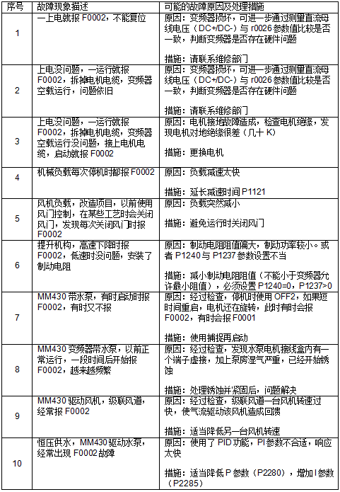

故障名称:直流母线过电压,是指变频器的直流母线电压超过过电压阀值(过电压阀值表)。
常见处理办法
  1. 电源电压过高
  1. 负载能量回馈
  1.   硬件问题
注意:过电压阀值固化在变频器中,该值无法修改,并且该故障无法屏蔽。
