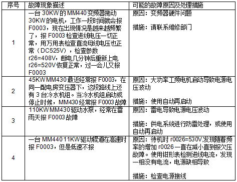

故障名称:直流母线欠电压,是指变频器的直流母线电压超过欠电压阀值(欠电压阀值表)。
常见处理办法
  1. 电源问题
2.  负载问题
3.  变频器问题
注意:欠电压阀值固化在变频器中,该值无法修改,并且该故障无法屏蔽。
如果确实因为电源电压不稳定,或者有瞬时跌落的情况,变频器无法避免出现F0003故障,作为补救措施,可以考虑使用自动再启动功能
常见故障原因
  1. 电源问题
  1. 负载问题
  1. 变频器问题
