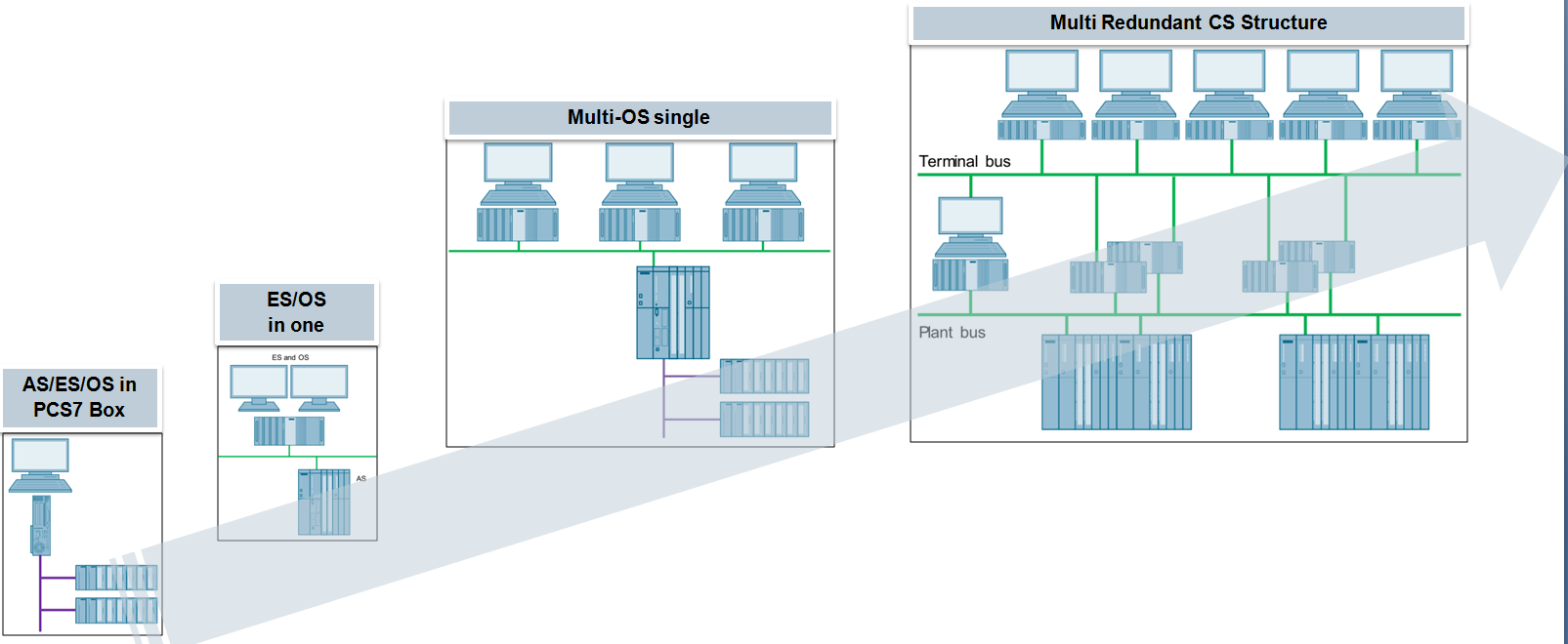

PCS 7系统的配置灵活可扩展,可以实现从小型OEM成套设备到大型工厂DCS系统方案。
Description: Description: C:\Users\PCS7\Desktop\PCS7_TOP1216\PCS7_General\PCS7_Overview\image\image003.png

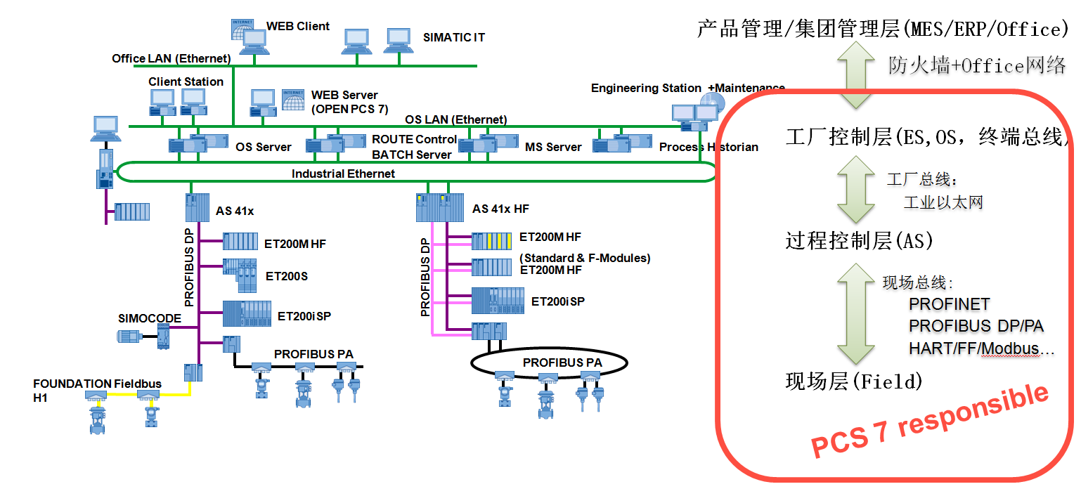

典型的PCS 7工厂控制和管理层级
PCS 7系统作为整个工厂的过程控制系统,承担工厂生产和操作的直接任务,并对上一级工厂管理层级提供安全的数据接口。
Description: Description: C:\Users\PCS7\Desktop\PCS7_TOP1216\PCS7_General\PCS7_Overview\image\image004.png

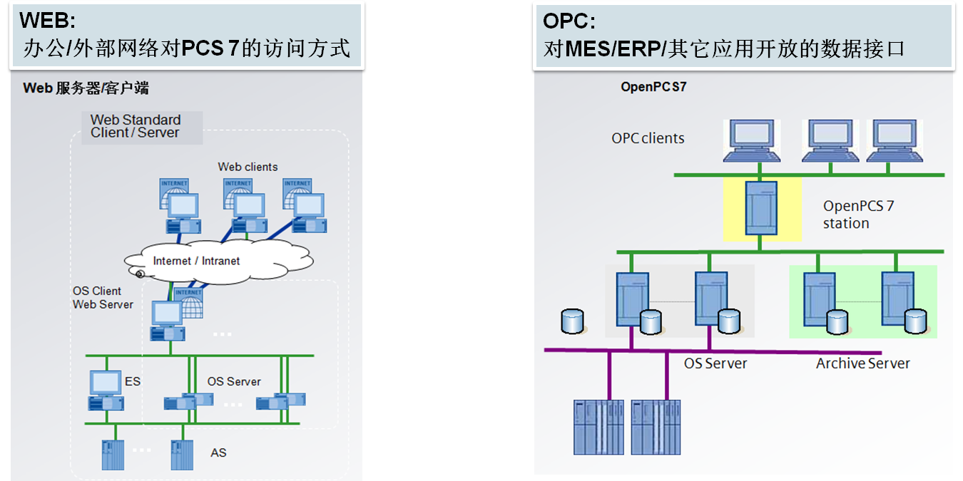

办公网络和工厂管理层可以通过WEBOPC两种方式访问PCS 7生产数据。
Description: Description: C:\Users\PCS7\Desktop\PCS7_TOP1216\PCS7_General\PCS7_Overview\image\image005.png

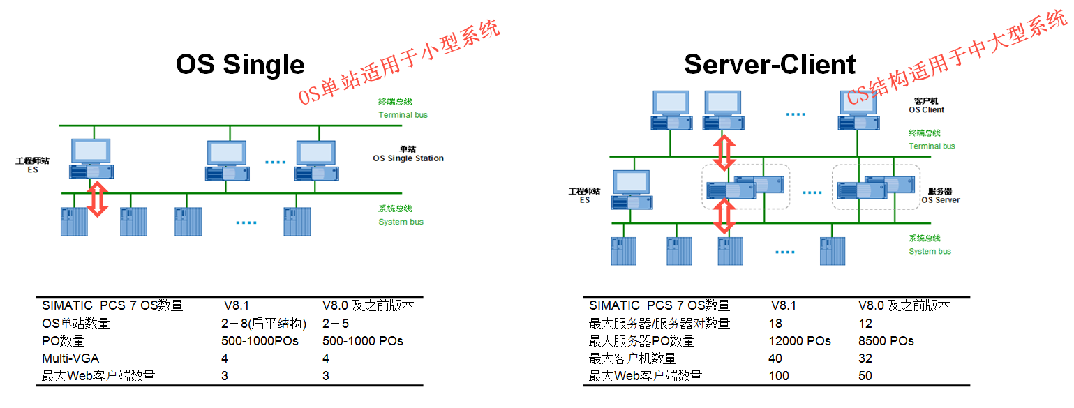

其中,OS操作员站为PCS 7的上位人机界面,有OS单站结构或者OS 服务器客户机结构(CS结构)两种类型,应根据实际工厂规模选择合适的OS结构。
v  PCS 7系统的OS结构
Description: Description: C:\Users\PCS7\Desktop\PCS7_TOP1216\PCS7_General\PCS7_Overview\image\image007.png

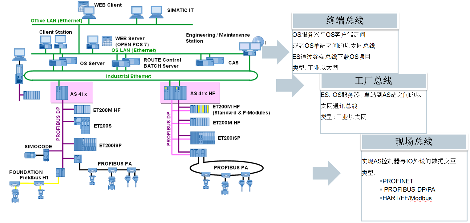

PCS 7系统的总线
PCS 7系统由下自上共三级总线结构:现场总线(Field bus)、工厂总线(Plant /System bus)、终端总线(Terminal bus),承担现场层、工厂控制层、人机操作层的通讯任务.
Description: Description: C:\Users\PCS7\Desktop\PCS7_TOP1216\PCS7_General\PCS7_Overview\image\image008.png

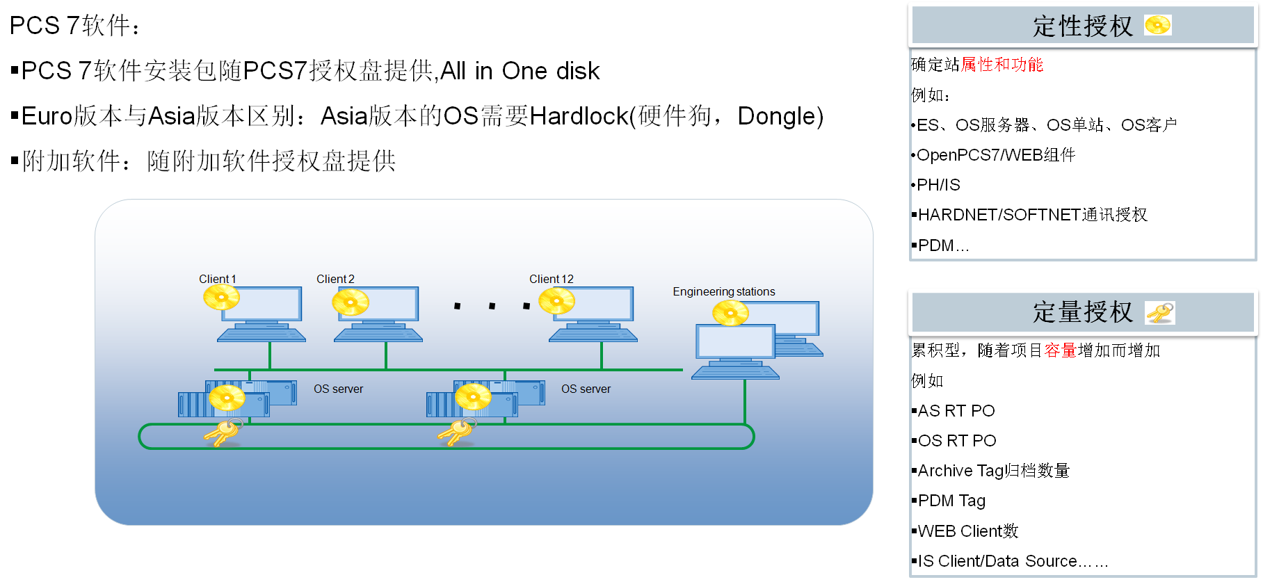

PCS 7的软件与授权
PCS 7发布欧洲版(Euro)和亚太版(Asia)两个版本。
进行PCS 7选型时,除了选择硬件设备外,需要为AS/ES/OS站等站点配置相应的授权。PCS 7授权分为两种类型:定性授权和定量授权。定性授权确定PCS 7站的类型,定量授权确定PCS 7站的规模。PCS 7的软件并不需要购买,而是随PCS 7授权供货。
Description: Description: C:\Users\PCS7\Desktop\PCS7_TOP1216\PCS7_General\PCS7_Overview\image\image010.png
