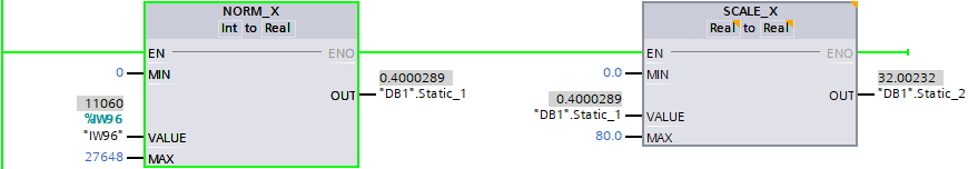

可以使用 TIA Portal 指令列表 "转换指令" 中的 “ NORM_X ”和 SCALE_X ” 来转换电压、电流信号的模拟量值。
计算公式:
SCALE_X_OUT = [(NORM_X_VALUE - NORM_X_MIN)/(NORM_X_MAX - NORM_X_MIN)] * (SCALE_X_MAX - SCALE_X_MIN) + SCALE_X_MIN
如下图1 程序所示,为标准 4~20 mA 模拟量输入信号,对应 0 ~ 80 MPa 压力的量程换算示例
图 1.测量值转换为工程量示例
其中参数含义如下表1 所示:
表 1.
| 参数名称 | 数据类型 | 参数含义 | 取值范围 |
CPU 集成模拟量输入 |
电压信号 |
电流信号 |
NORM_X_VALUE |
Int |
模拟量通道输入范围 |
0 ~ 27648 |
-27648 ~ 27648 |
0 ~ 27648 |
NORM_X_MIN |
Int |
测量值下限 |
0 |
-27648 |
0 |
NORM_X_MAX |
Int |
测量值上限 |
27648 |
27648 |
27648 |
NORM_X_OUT |
Real |
测量值规格化 |
0.0 ~ 1.0 |
0.0 ~ 1.0 |
0.0 ~ 1.0 |
SCALE_X_MIN |
Real |
工程量下限 |
SCALE_X_MAX |
Real |
工程量上限 |
SCALE_X_OUT |
Real |
工程量值 |
设置 0-20mA 或者 4-20mA 对应不同的量程范围和 NORM_X 通道测量值下限。如表 2 所示:
表 2.
| 实际电流输入 | 设置电流范围 | 量程范围 | NORM_X_MIN |
| 0-20 mA | 0-20 mA | 0 -27648 | 0 |
| 4-20 mA | 0-20 mA | 5530- 27648 | 5530 |
| 4-20 mA | 0 - 27648 | 0 |

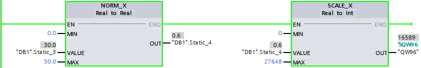

如下图2 程序所示,为标准 4~20 mA 模拟量输出信号,对应 0 ~ 50Hz的变频器频率的量程换算示例
图 2. 工程量转换为测量值
其中参数含义如下表 3 所示:
表 3.
电压信号 |
电流信号 |
NORM_X_VALUE |
Real |
工程量给定值 |
NORM_X_MIN |
Real |
工程量下限值 |
NORM_X_MAX |
Real |
工程量上限值 |
NORM_X_OUT |
Real |
工程量给定值规格化 |
0.0 ~ 1.0 |
0.0 ~ 1.0 |
SCALE_X_MIN |
Int |
测量输出值下限 |
-27648 |
0 |
SCALE_X_MAX |
Int |
测量输出值上限 |
27648 |
27648 |
SCALE_X_OUT |
Int |
测量输出值范围 |
-27648 ~ 27648 |
0 ~ 27648 |
设置 0-20mA 或者 4-20mA 对应不同的量程范围和 SCALE_X 通道输出值下限。如表 4 所示:
表 4.
| 实际电流使用 | 设置电流输出范围 | 量程范围 | SCALE_X_MIN |
说明:工程量相关值取决于使用现场,是无法确定有效值的,唯一能确定的关系是工程量给定或输出值在工程量的下限值和上限值之间,在此不作过多表述。
