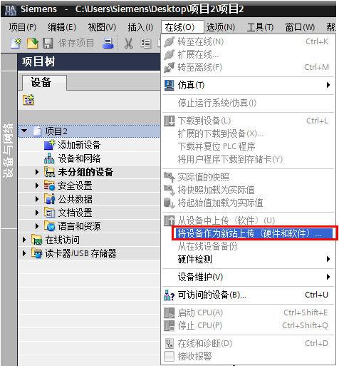

1、在项目树中选择项目名称。在“在线”菜单中,选择“将设备作为新站(硬件和软件)”。打开“将设备上传到 PG/PC”对话框。
图1 将设备作为新站(硬件和软件)

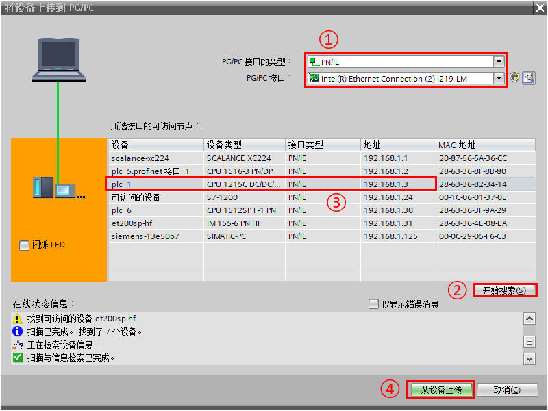

2、在“将设备上传到 PG/PC”对话框中执行以下操作
图2 将设备上传到 PG/PC
①PGPC接口的类型选择PN/IE,接口选择电脑网卡
②点击“开始搜索”按钮
③在搜索到的设备中选择需要上传的设备
④添加“从设备上传”按钮
注意:上传时不支持下载时支持的通过输入IP地址搜索CPU的方法,下载时的输入IP方法参见链接

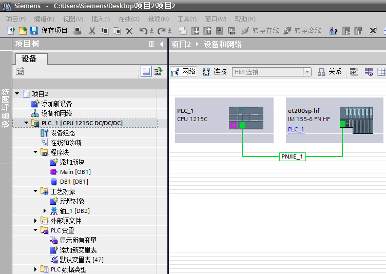

3、上载成功后,可以获取 CPU 完整的硬件配置和软件。
图3 上载成功

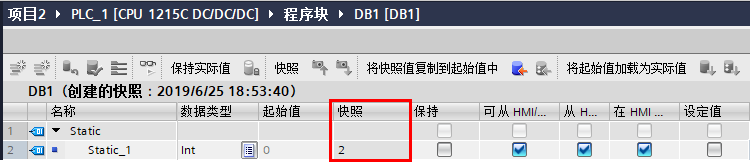

软件部分主要包含:包含注释的程序、包含注释与符号名的DB块、工艺对象配置、包含注释的PLC变量表、PLC数据类型、文本列表等。
4、值得注意的是上传的DB块包含起始值与快照值,快照值也就是上传时DB块变量的实际值,可以用来将其加载为实际值或初始值。
图4 DB块快照值

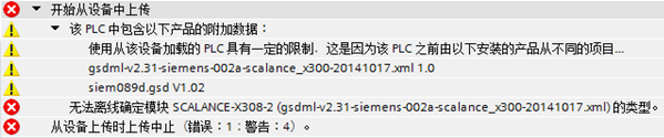

2、 执行将设备作为新站上传时报错需确认离线项目中没有配置与在线 PLC 相同名称的站点,否则上传失败。
图5 站点名称相同时上传失败
3、项目中含有TIA Portal 没有的 HSP 或 GSD,则无法上传。
图6 上传含 HSP 或 GSD 项目失败
