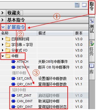

3、在 OB1 中编程调用"SRT_DINT"指令启动延时中断;调用"CAN_DINT"指令取消延时中断;调用"QRY_DINT"指令查询中断状态。在"指令->扩展指令->中断->延时中断"中可以找相关指令,如图 4 所示。
图 4. 调用延时中断指令

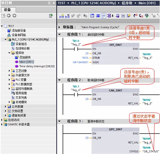

OB1 中的编程如图 5 所示:
图 5. OB1 中的编程
“SRT_DINT”指令参数说明:
EN :=%I0.0 //当 EN 端出现下降沿时,延时计时开始
OB_NR :=20 //延时时间后要执行的 OB 的编号
DTIME :=T#5S //延时时间(1 至 60000 ms)
SIGN :=W#16#0001 //注: 调用时必须为此参数赋值。 此值将用于修改延时中断接口区 SIGN 的值,参考图 3 中红框,用于区分多个延时指令对应一个延时中断时的操作
RET_VAL :=%MW0 //状态返回值(详细信息请查看在线帮助)
“CAN_DINT”指令参数说明:
EN :=%I0.1 //当 EN 端出现上升沿时,取消延时中断
OB_NR :=20 //需要取消的 OB 的编号
RET_VAL :=%MW2 //状态返回值(详细信息请查看在线帮助)
“QRY_DINT”指令参数说明:
OB_NR :=20 //需要查询状态的 OB 编号
RET_VAL :=%MW4 //状态返回值(详细信息请查看 S7-1200 系统手册的指令参数帮助)
STATUS :=%MW6 //延时中断的状态(详细信息请查看在线帮助)
4、测试结果:当 I0.0 由 1 变 0 时,延时 5s 后延时中断执行,可看到 CPU 的输出 Q0.0 指示灯亮;当 I0.0 由 1 变 0 时,在延时的 5s 到达之前,如果 I0.1 由 0 变 1 则取消延时中断,OB20 将不会执行。
