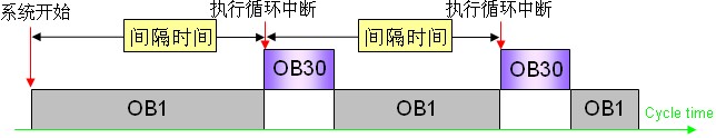

循环中断 OB 的执行过程
如图 1 所示:
1、PLC 启动后开始计时;
2、当到达固定的时间间隔后,操作系统将启动相应的循环中断 OB ;
3、图例中,到达固定的时间间隔后,循环中断 OB30 中断程序循环 OB1 优先执行。
循环中断的执行过程请参考下图:

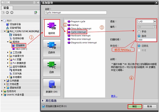

例如:运用循环中断,使 Q0.0 500ms 输出为 1,500ms 输出为 0,即实现周期为 1s 的方波输出。具体实现过程如下:
1、按如下步骤创建循环中断 OB30 。如图 2 所示。

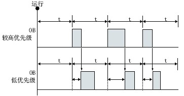

当使用多个时间间隔相同的循环中断事件时,设置相移时间可使时间间隔相同的循环中断事彼此错开一定的相移时间执行。请通过如下两幅图例理解相移时间的概念。
如图 6 所示,没有设置相移时间,以相同的时间间隔调用两个 OB ,则低优先级的 OB 块将不能以固定间隔时间 t 执行;何时执行受高优先级的 OB 执行时间影响。

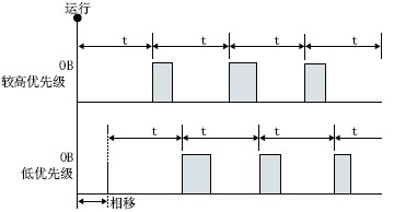

如图 7 所示,低优先级的 OB 块可以以固定间隔时间 t 执行;相移时间应大于较高优先级 OB 块的执行时间。
图 7. 有相移的循环 OB 调用
小结:如果以相同的时间间隔调用优先级较高和优先级较低的循环中断 OB ,则只有在优先级较高的 OB 完成处理后才会执行优先级较低的 OB 。低优先级 OB 的执行起始时间会根据优先级较高的 OB 的处理时间而延迟,如果希望以固定的时间间隔来执行优先级较低的 OB ,则优先级较低的 OB 需要设置相移时间,且相移时间应大于优先级较高的 OB 的执行时间。
