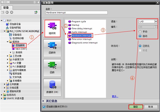

1、按如下步骤创建硬件中断 OB40 ,同样的方法创建 OB41 。如图 2 所示。
图 2. 创建硬件中断 OB40

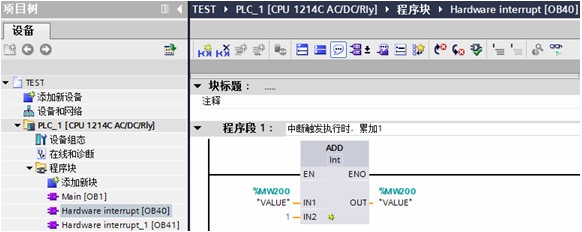

2、OB40 中编程,当硬件输入 I0.0 上升沿时,触发硬件中断执行 MW200 加1。如图 3 所示。
图 3. OB 40 中编程

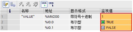

5、测试结果:程序下载后,在监控表中查看 MW200 的数据。
① 当 I0.0 接通,触发中断 OB40 ,MW200 的数值累加1。结果如图 7 所示。
图 7. I0.0 硬件中断结果
② 当 I0.1 接通,触发中断 OB41 ,MW200 的数值递减1。结果如图 8 所示。
图 8. I0.1 硬件中断结果

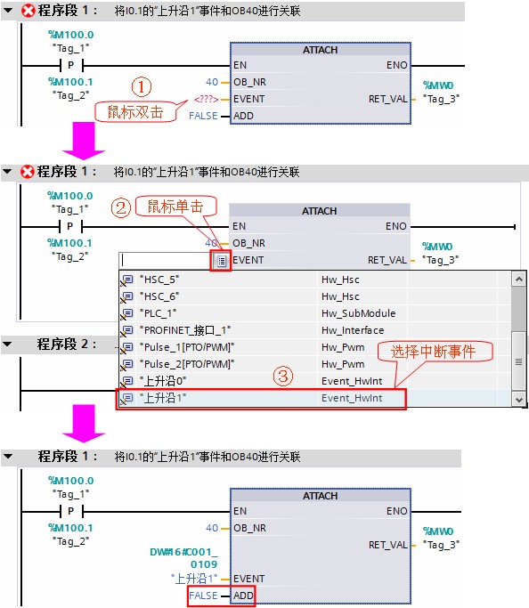

6、如果需要在 CPU 运行期间对中断事件重新分配,可通过“ATTACH”附加指令实现,OB1 中编程步骤如下图。如图 9 所示。
图 9. “ATTACH”指令

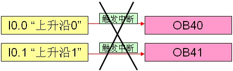

① 如果“ATTACH”附加指令的引脚“ADD”为 FALSE,EVENT 中的事件将替换 OB40 中的原有事件。即硬件中断事件 I0.1“上升沿1”事件将替换原来 OB40 中关联的 I0.0“上升沿0”事件,如图 10 所示:
图 10. 硬件中断关系
② 如果“ATTACH”附加指令的引脚“ADD”为 TRUE,EVENT 中的事件将添加至 OB40,OB40 在 I0.0“上升沿0”和 I0.1“上升沿1”事件触发时均会执行,如图 11 所示:
图 11. 硬件中断关系
“ATTACH”指令参数说明:
EN :=%M100.0 //当 EN 端出现上升沿时,使能该指令
OB_NR :=40 //需要关联的 OB 的编号
EVENT :=“上升沿 1” //需要关联的硬件中断事件名称
ADD :=FALSE
//ADD=FALSE(默认值):该事件将取代先前为此 OB 分配的所有事件。ADD=TRUE:该事件将添加到此 OB 中。
RET_VAL :=%MW0 //状态返回值(详细信息请查看在线帮助)

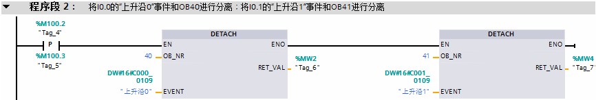

7、如果需要在 CPU 运行期间对中断事件进行分离,可通过“DETACH”指令实现,OB 1 中编程如图 12 所示。
图 12. “DETACH”指令
当 M100.2 置 1 使能指令 DETACH 后,硬件中断事件和硬件中断 OB 关系如下图。如图 13 所示。
图 13. 硬件中断关系
“DETACH”指令参数说明:
EN :=%M100.2 //当 EN 端出现上升沿时,使能该指令
OB_NR :=40 //需要分离的 OB 的编号
EVENT :=“上升沿0” //需要分离的硬件中断事件名称
RET_VAL :=%MW2 //状态返回值(详细信息请查看在线帮助)
