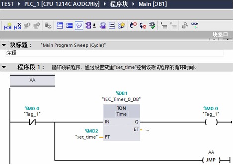

3、在 OB1 中编写一个循环跳转程序,其循环执行时间可通过变量“set_time”设定。如图 4 所示。
图 4. OB1 中编程

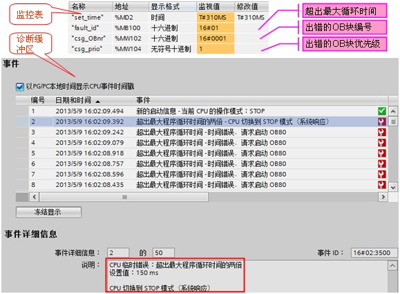

② 如果在监控表中将变量“set_time”设置为 310ms,则 CPU 立即停机,可从监控表中读取到 OB80 的启动信息,同时查看故障缓冲区。如图 6 所示。
图 6. 测试结果 2
注:S7-1200 CPU 默认最大循环时间为 150ms。

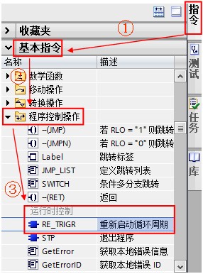

1、在 OB80 中编程调用“RE_TRIGR”指令。在“指令>基本指令>程序控制操作>运行时控制”中可以找相关指令。如图 7 所示。
图 7. 调用重新触发扫描循环看门狗指令
