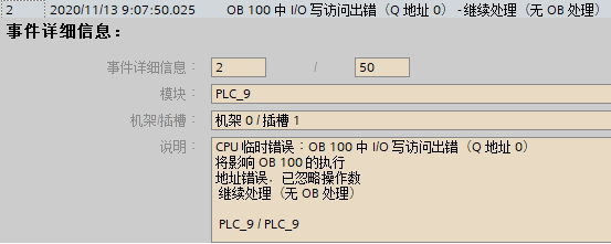

此外,在启动 OB 执行过程中是无法输出的,即使编程输出到 Q:P 也是一样的,都会在启动 OB 结束后输出。并且如果在启动 OB 中出现了 Q:P,在 CPU 的诊断缓冲区中还会出现如图 3 所示的报警。
图 3. 输出到 Q:P 的报警

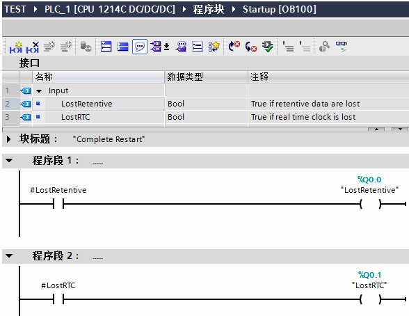

启动 OB 中包含启动信息,可以用于判断保持性数据和实时时钟是否丢失,可以在启动 OB 中编写指令。启动 OB 的接口变量及启动信息如图 4、表 1 所示。
图 4. 启动 OB 的接口变量
输入 数据类型 说明
LostRetentive Bool 如果保持性数据存储区丢失,该位为 True
LostRTC Bool 如果时钟(实时时钟)丢失,该位为 True
表 1. 启动 OB 的启动信息
读取启动 OB 的启动信息的使用示例:
当发生保持性数据丢失,输出 Q0.0 为1,当发生实时时钟丢失,输出 Q0.1 为1。
在启动 OB 中编程如图 5 所示:
图 5. 检测保持性数据或时钟丢失例程

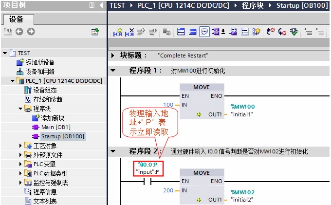

例如:在启动 OB100 中无条件为地址为 MW100 赋初值100;有条件(当 I0.0 = true 时)为 MW102 赋初值 200。具体实现过程如下:

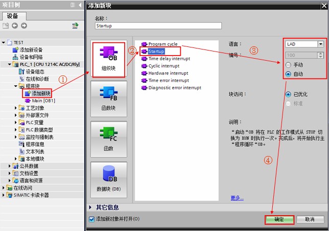

1、按如下步骤创建启动组织块 OB100 。如图 6 所示。
图 6. 创建启动组织块 OB100
2、OB100 中编程如图 7 所示。
图 7. OB100 中编程
注意:前面解释过,不同 CPU 版本对由物理输入的状态复制到I存储器(也就是过程映像)的执行时间不同,为了程序低版本和高版本的一致。因此,要在启动模式下读取物理输入的当前状态,必须对输入执行立即读取操作,例如 I0.0:P。

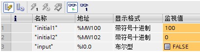

3、测试结果:程序下载后,在监控表中查看 MW100、MW102 的数据。
① 当硬件输入 I0.0 为 0 时,CPU 上电启动或 STOP--->RUN 操作时首先执行 OB100 ,即 MW100 被赋值 100,MW102 未被赋值 200。如图 8 所示。
图 8. 测试结果1
② 当硬件输入 I0.0 为 1 时,CPU 上电启动或 STOP--->RUN 操作时首先执行 OB100 ,即 MW100 被赋值 100,MW102 被赋值 200。如图 9 所示。
图 9. 测试结果2
