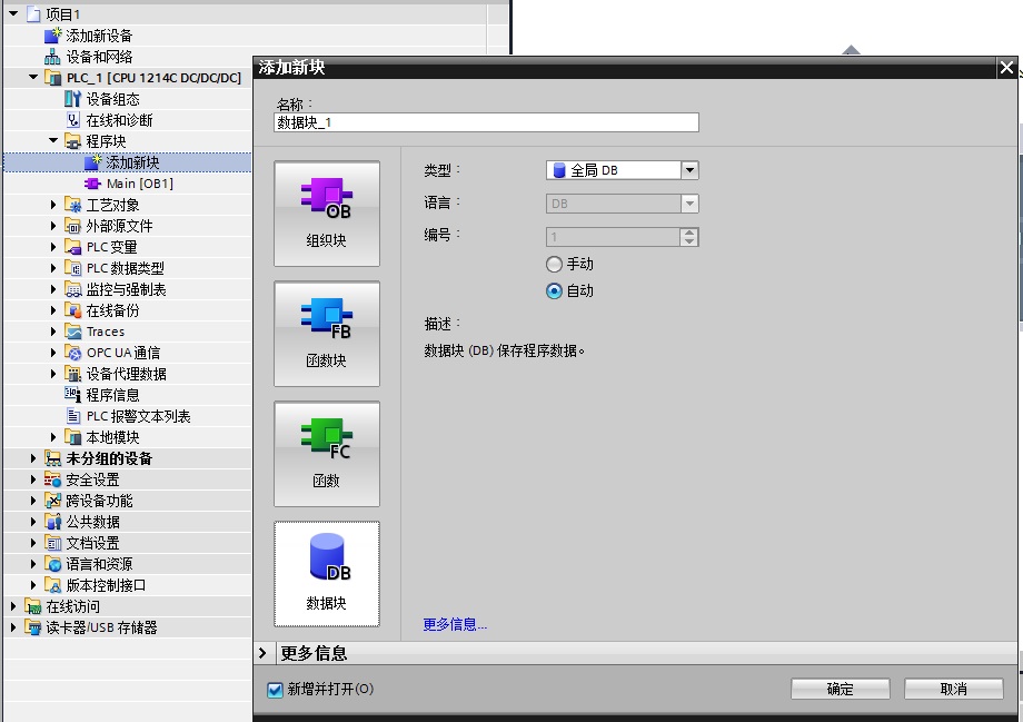

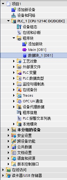

1. 创建DB块: 在项目中添加了S7-1200设备之后,在项目树中此PLC的"程序块"下即可以添加新的数据块。
图1 DB块的创建
在打开的"添加新块"窗口下选择数据块。 以下是对此窗口下各项配置的说明:
名称:此处可以键入DB块的符号名。如果不做更改,那么将保留系统分配的默认符号名。例如此处为DB块分配的符号名为“数据块_1”;
类型:此处可以通过下拉菜单选择所要创建的数据块类型-全局数据块、背景数据块,或是基于UDT以及SDT的全局数据块(参见链接UDT、SDT)。如果要创建背景数据块,下拉菜单中列出了此项目中已有的FB供用户选择。
语言:对于创建数据块,此处不可更改。
编号:默认配置为“自动”,即系统自动为所生成的数据块配分块号。当然也可以选择“手动”,则“编号”处的下拉菜单变为高亮状态,以便用户自行分配DB块编号。
当以上的数据块属性全部定义完成,点击“确定”按钮即创建完成一个数据块。用户可以在项目树中看到刚刚创建的数据块,如图2所示:
图2 项目树中的DB块

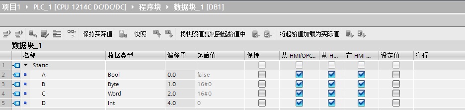

2. 为数据块定义变量:双击打开数据块即可逐行添加变量,如图3 所示。
图3 DB块的编辑
如果取消勾选数据块的属性对话框中的“优化的块访问”的复选框,参考图10,则在数据块中可以看到“偏移量”列,并且系统在编译之后在该列生成每个变量的地址偏移量。设置成优化访问的数据块则无此列。

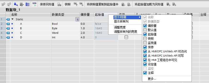

默认情况下会有一些变量属性列未被显示出来,可以通过右键单击任意列标题,可在出现的菜单中选择显示被隐藏的列,见图4:
图4 显示隐藏列

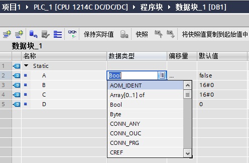

定义变量的数据类型:可以为变量定义基本数据类型,复杂数据类型(时间与日期,字符串,结构体,数组等),PLC数据类型(如用户自定义数据类型),系统数据类型和硬件数据类型。可以直接键入数据类型标识符(例如:使用高速计数器功能时,调用指令CTRL_HSC_EXT指令,其中CTRL引脚填写的数据类型为“HSC_Count”,需要手动直接输入。),或者通过该列中的选择按钮选择。如下图所示:
图5 定义数据类型

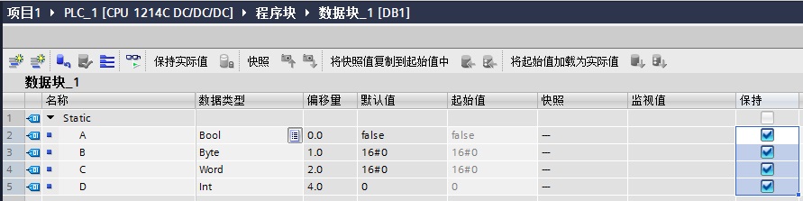

DB块在线的状态如图6所示,其中红色方框中是DB块中的按钮功能,具体介绍详见表2:
图6 DB块的按钮

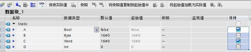

DB块数据的保持性:对于可优化访问的数据块,其中的每个变量可以分别设置其保持与否;而标准数据块仅可设置其中所有的变量保持或不保持,不能对每个变量单独设置。如图7和图8所示:
图7 标准数据块中仅可设置所有的变量保持或不保持
图8 可优化访问的数据块中可以分别设置每个变量的保持性

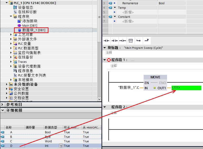

在程序中添加DB块中的变量,可以采用拖拽的方式,鼠标左键单击DB块,在“详细视图”中显示DB块中的所有变量,选中相应的变量(例如:变量D),按住鼠标左键,将变量D直接拖动到MOVE指令的OUT1引脚即可,如图9所示:
图9 在程序中添加DB块中的变量

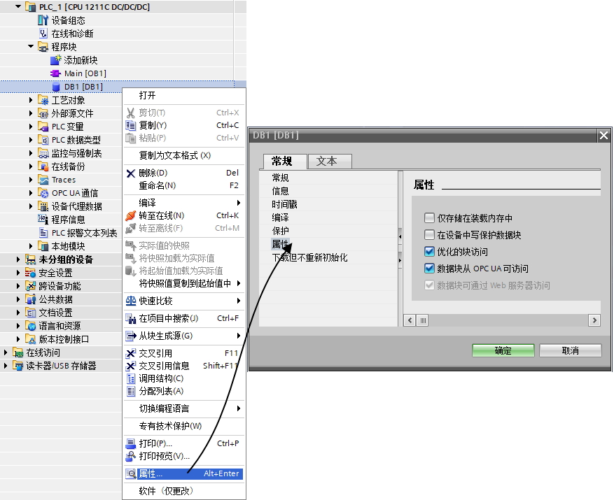

(2)右键点击数据块,在"属性->属性"中,可以看到数据块的如下属性,如图10所示:
仅存储在装载内存中:激活时,数据块仅存储在装载存储器中,不占用工作存储器的空间,且不链接到程序。处理数据块的指令位于"扩展指令 -> 数据块控制“中。
在设备中写保护数据块:指示数据块在目标系统中是否为只读,且在程序运行期间是否无法将其覆盖。
优化的块访问:在带有优化访问功能的块变量声明中,仅包含数据元素的符号名称。系统将自动优化并管理地址。这将提高 CPU 的性能并同时有效防止来自诸如 SIMATIC HMI 的访问错误。
数据块从OPC UA可访问:如果选中该复选框,则该数据块可作为完整的对象从 OPC UA 进行访问。之后,可为 OPC UA 分别发布或锁定该数据块的各个变量。
数据块可通过 Web 服务器访问:如果选中该复选框,则数据块可作为一个完整的对象从 Web 服务器进行访问。之后,可对该数据块的各变量进行分别发布或锁定。
