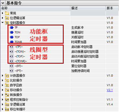

S7-1200包含四种定时器:
此外还包含复位定时器(RT)和加载持续时间(PT)这两个指令。
指令位置参见图1,定时器引脚参考表1,定时器使用及时序图参考表2。 这四种定时器又都有功能框和线圈型两种,区别参见常见问题3。

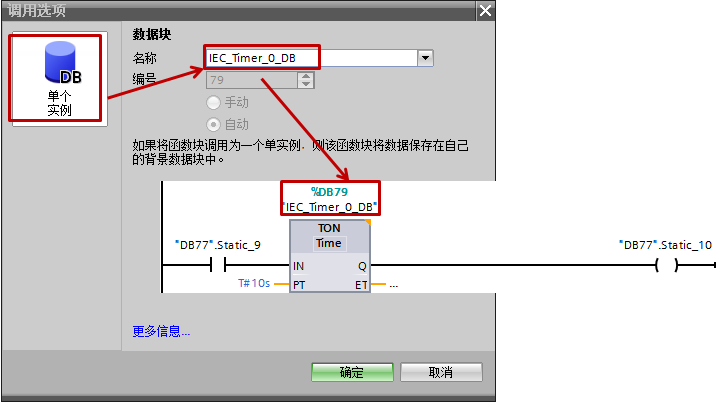

S7-1200 定时器创建
S7-1200定时器创建有以下几种方法:
1. 功能框指令直接拖入块中,自动生成定时器的背景数据块,该块位于“系统块>程序资源”中,参见图2。
图2 自动生成定时器的背景数据块

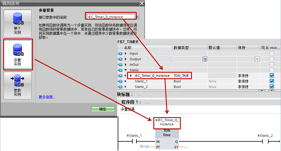

2. 功能框指令直接拖入FB块中,生成多重背景,参见图3。
图3 多重背景

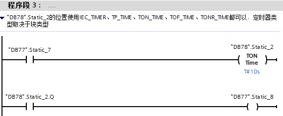

4. 在DB块、FB的静态变量、FC和FB的INOUT变量中新建IEC_TIMER、TP_TIME、TON_TIME、TOF_TIME、TONR_TIME(后面四个从TIA博途V11开始)类型变量,在程序中将功能框定时器指令拖入块中时,在弹出的“调用选项”页面点击“取消”按钮,之后将该建好的变量填入指定位置。对于线圈型指令,这是首选方法。
(1) DB块中新建IEC_TIMER等类型变量(LAD/FBD),如果是IEC_TIMER等类型变量的数组,S7-1200从V2.0版本开始支持,参见图5~图7。
图5 DB块中的定义
图6 功能框定时器使用
图7 线圈型定时器使用

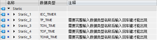

(2) FB的静态变量中新建IEC_TIMER等类型变量(LAD/FBD),如果是IEC_TIMER等类型变量的数组,S7-1200从V2.0版本开始支持,参见图8。
图8 静态变量中定义

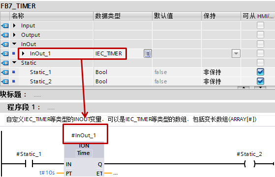

(3) FC和FB的INOUT变量中新建IEC_TIMER等类型变量(LAD/FBD),如果是IEC_TIMER等类型变量的数组,S7-1200从V2.0版本开始支持,从TIA博途V14开始支持IEC_TIMER等类型变量的变长数组(ARRAY[#]),参见图9。
图9 INOUT中定义

从以上4个示例可以看出,IEC_TIMER、TP_TIME、TON_TIME、TOF_TIME、TONR_TIME五种数据类型没有本质的区别,可以互换使用,为使得程序明确,建议只使用定时器对应名字的数据类型。

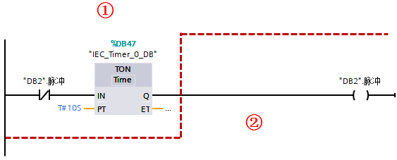

2. 如何编程自复位定时器并产生脉冲?
答:正确答案参考表4,同时附上2种常见错误编程方式。
原因:S7-1200的定时器的时间更新发生在定时器功能框的Q点或ET连接变量时,或者在程序中使用背景DB(或IEC_TIMER类型的变量)中的Q点或者ET时。即如果程序中多次使用同一背景DB的Q点,或者既使用定时器功能框的Q点或ET连接变量,又使用背景DB的Q点,以上两种情况都会造成定时器在一个扫描周期内的多次更新,可能造成定时器不能正常使用的情况。
表4 自复位定时器示例
示例 正确与否
正确
错误
多次使用同一背景DB的Q点
错误
同时使用背景DB的Q点以及定时器功能框的Q点连接变量
正确方法的流程,将程序根据指令分为两部分,如图12所示:
图12 分解正确指令
阶段1.初始"DB2".脉冲=False,于是"DB2".脉冲取反为True,触发计时器开始计时,输出的"DB2".脉冲=False,状态不变;定时时间不到,则始终在阶段1;
阶段2.当定时时间到发生在①所处的位置,在TON处定时器更新,Q输出True,因此输出的"DB2".脉冲=True,等到下周期时"DB2".脉冲取反为False,导致输出的"DB2".脉冲=False,等再到下周期时就回到了阶段1;
阶段3.当定时时间到发生在②所处的位置,不影响定时器的更新,需要到下一周期才会改变输出,就回到了阶段2。
从上可知,定时器实现了自复位,并且"DB2".脉冲=True只保持一个周期,形成了脉冲。
以第一个错误方法解释一下为什么这种方法不能实现自复位定时器并产生脉冲,如图13所示,将程序根据指令分为三部分:
图13 分解错误指令
阶段1.初始第一行"IEC_Timer_0_DB".Q=False,触发计时器开始计时,第二行,当定时时间不到,"IEC_Timer_0_DB".Q=False保持不变,输出的"DB2".脉冲=False;定时时间不到,则始终在阶段1;
阶段2.当定时时间到发生在①所处的位置,在第一行的"IEC_Timer_0_DB".Q处定时器更新,更新后,"IEC_Timer_0_DB".Q=True,取反为False,此时作为TON的输入,使得定时器复位,第二行的"IEC_Timer_0_DB".Q=False,输出的"DB2".脉冲=False,到下周期时就回到了阶段1;
阶段3.当定时时间到发生在②所处的位置,在第二行的"IEC_Timer_0_DB".Q处定时器更新,更新后,"IEC_Timer_0_DB".Q=True,输出的"DB2".脉冲=True,等到下周期时,"IEC_Timer_0_DB".Q=True,取反为False,此时作为TON的输入,使得定时器复位,第二行的"IEC_Timer_0_DB".Q=False,输出的"DB2".脉冲=False,等再到下周期时就回到了阶段1;
阶段4.当定时时间到发生在③所处的位置,不影响定时器的更新,需要到下一周期才会改变输出,就回到了阶段2。
从上可知无论定时器时间到发生在哪个点,定时器都可以实现自复位,但是只有当定时时间到发生在②所处的位置时,"DB2".脉冲=True只保持一个周期,形成了脉冲,而在①和③时"DB2".脉冲始终为False无法形成脉冲。在正常程序中②的执行时间在整个扫描周期中占比很小,因此只有很低的概率可以实现脉冲。所以不能使用此种方法,第二个错误方法与之类似。

4. 定时器指令中,功能框和线圈型的区别?
答:原理上是完全一样的,细微区别:
(1) 功能框定时器上可以定义Q点或ET,在程序中可以不必出现背景DB(或IEC_TIMER类型的变量)中的Q点或者ET;而线圈型定时器必须使用背景DB(或IEC_TIMER类型的变量)中的Q点或者ET;
(2) 功能框定时器在使用时可以自动提示生成背景块,或者选择不生成;而线圈型定时器只能通过手动方式建立背景块;
(3) 线圈型定时器如果出现在网络段中间时不影响RLO的变化,如图14所示,"DB46".Static_1和I1.0同步变化。
图14 线圈型定时器示例
