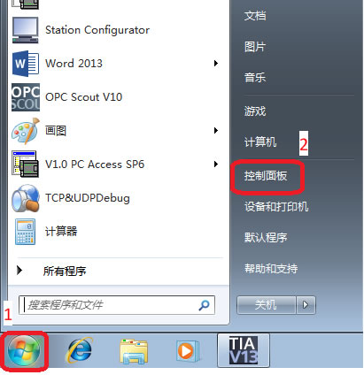

3.查找PC使用的网卡
(1)点击开始菜单,打开控制面板,如图3所示。
图3.进入控制面板

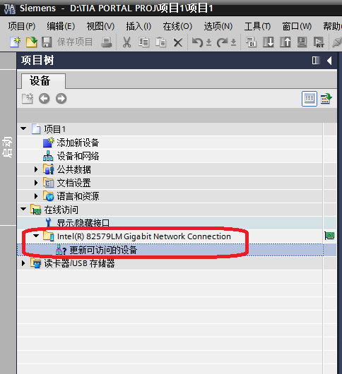

5.找到网卡后,双击"更新可访问的设备",系统开始扫描接口网络上的设备,如图7示。
图7.搜索可访问设备

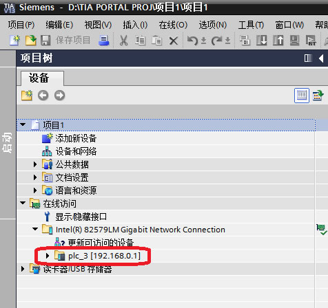

6.扫描完成后,会显示已找到的可访问设备,如图8所示。
图8.选择访问设备

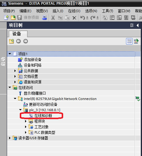

7.点开找到的设备,双击"在线和诊断"选项,如图9所示。
图9.进入在线访问

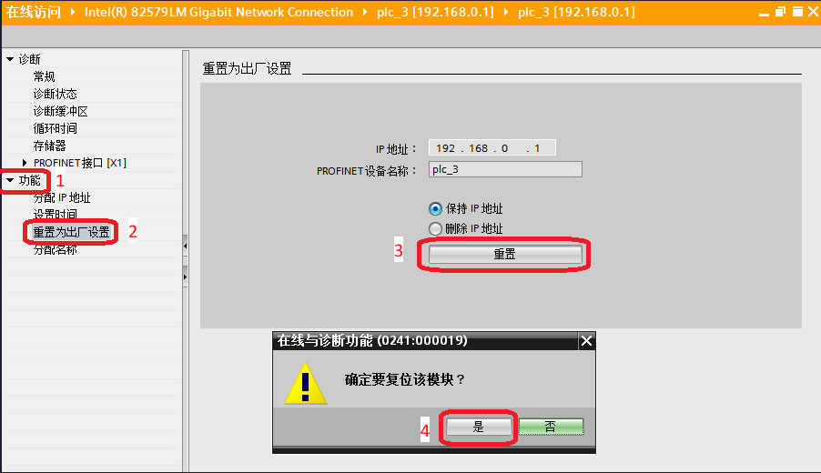

8.进入在线和诊断窗口后,点击功能标签下的"重置为出厂设置"选项,点击"重置"按钮,在弹出的复认窗口中选择"是",如图10所示。
图10.重置操作界面

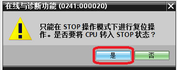

9.重置为出厂设置需要CPU在STOP操作模式下进行,在弹出的选择窗口中选择"是",如图11所示。
图11.CPU运行模式切换

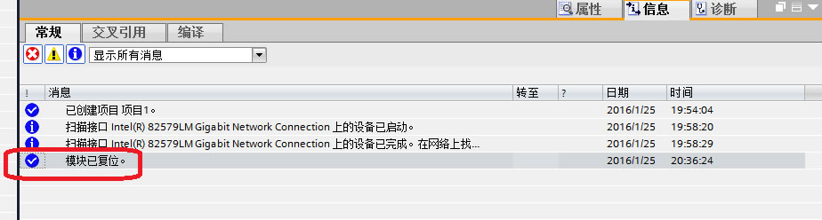

CPU开始进行重置操作,当消息显示"模块已复位",如图12示,重置完成。
图12.重置完成
