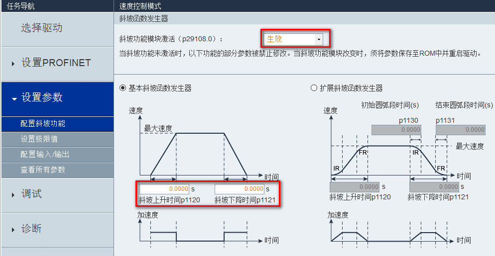

图3-4 配置斜坡函数发生器
注:由于 S7-1200 轴工艺对象中已经组态了轴运行的加减速时间,所以在 SINAMICS V-ASSISTANT 侧需要激活斜坡功能模块并将斜坡上升时间和斜坡下降时间设置为0.0000 S即可。

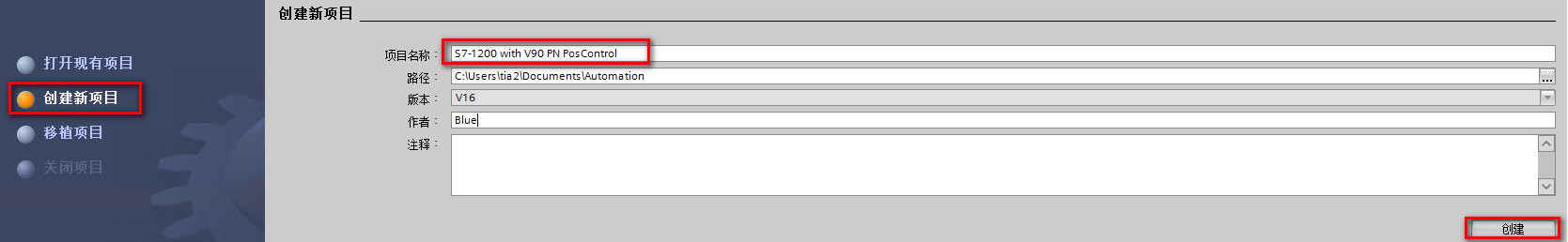

1.打开TIA 博途软件并创建新项目
图3-5 创建新项目

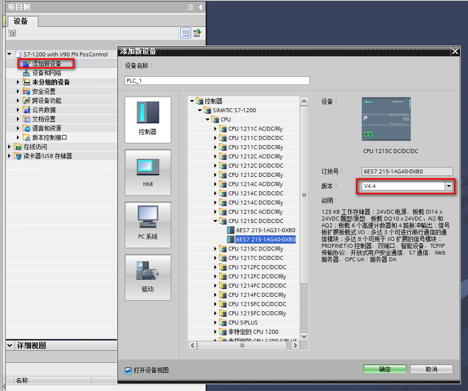

2.进入到项目视图添加S7-1200 CPU到项目
图3-6 添加S7-1200 CPU到项目
