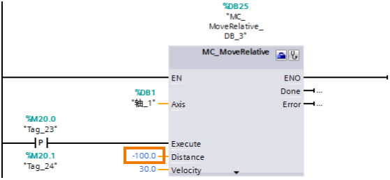

2. 如何设置 MC_MoveRelative 方向运行?
答:
将 MC_MoveRelative 指令中的“Distance”设置成负值就可以让轴向负方向运行了。如图 1 所示。

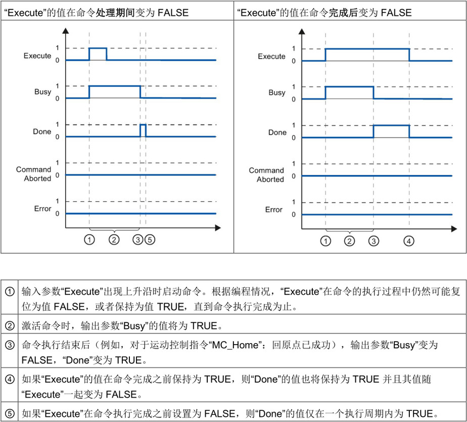

带有 Execute 管脚的指令,例如 MC_MoveRelative 等指令的 Done 和 Execute 之间有下如图 2 所示描述的关系:
图 2. 引脚说明

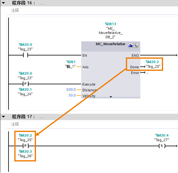

如果"Execute"在命令执行完成之前设置为 FALSE,则"Done"的值仅在一个执行周期内为 TRUE。因此,如果用户用|P|指令触发带有“Execute”管脚的指令,则该指令的“Done”只在一个扫描周期内为 1,因此在监控程序时看不到 Done 位为 1。用户可以通过在程序中添加指令用 Done 置位一个位来判断,如图 3 所示,用 MC_MoveRelative 为例进行说明。
图 3. 例程

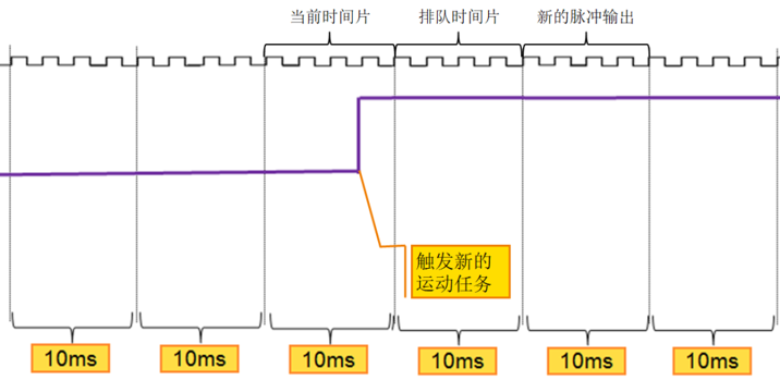

4. 开环运动控制怎样计算运动任务?
答:
S7-1200 默认以 10ms 为“时间片”计算运动任务,如图 4 所示,执行一个时间片时,下一时间片会在队列中等待执行。如果执行轴的新运动任务(例如通过“MC_MoveVelocity“实现速度控制时,更新速度值),新运动任务可能最多等待 20ms(当前时间片的剩余时间加上排队的时间片)后才执行生效。使用“MC_Halt”运动控制指令停止轴以及利用“MC_Power”指令的“Enable”输入引脚停止轴时,也要遵循时间片机制,轴停止也会延时 1-2 时间片(10-20ms)才生效。
图 4. 时间片

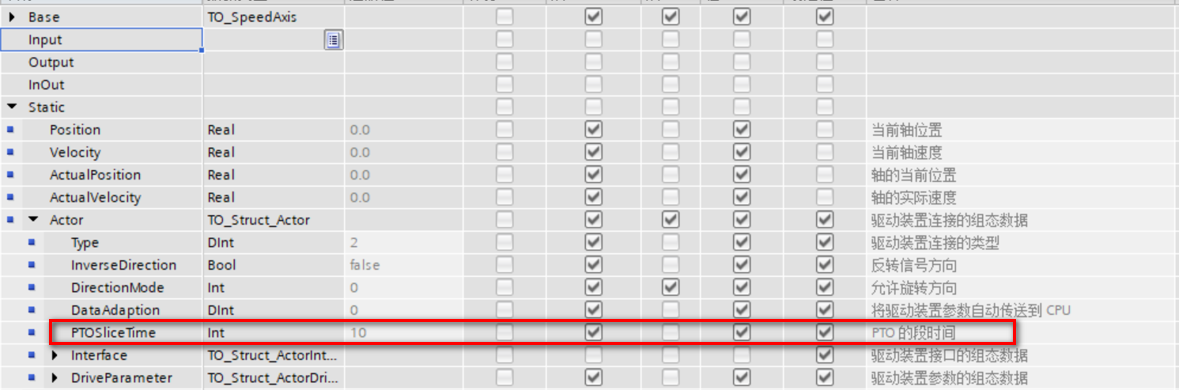

从 V4.4 固件版本以后,工艺对象 V7.0开始,如图 5 所示,可以在工艺对象对应的 DB 中修改时间片时间"Static->Actor->PTOSliceTime",修改范围为 2- 20ms。在一些需要快速响应的应用可以考虑减小时间片,例如:贴标机。如果希望降低 CPU 的运算负荷,可以考虑增大时间片时间。
图 5. 参数

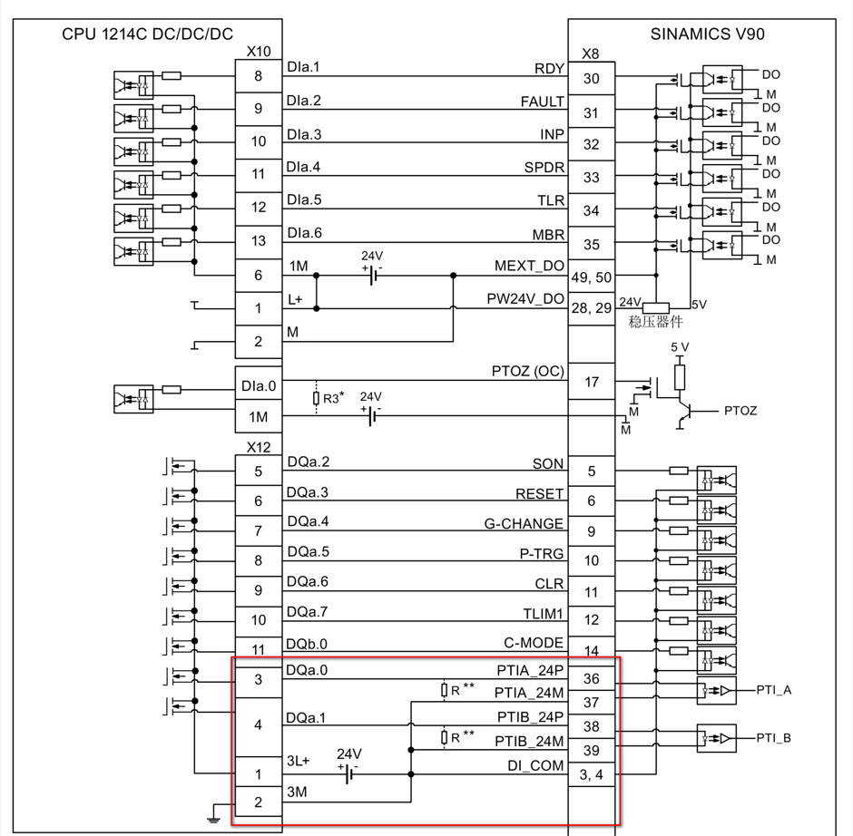

5. 为何通过 S7-1200 PTO 方式控制 V90 PTI 定位换向时有时会有丢失脉冲的情况?
答:
S7-1200 PTO 方式控制 V90 PTI 定位换向时,换向信号由高电平转换为低电平状态的时间取决于外围电路的输入电阻和电容,如果方向输出点的负载电流过小(应不小于 10%),在高速时输出信号波形会发生畸变,换向切换时间过长,导致换向过程中的脉冲丢失。为确保换向时不丢失脉冲,同时保证脉冲输出信号波形不发生畸变,建议在 V90 PTI 的方向控制信号 38、39 和脉冲信号 36、37 的端子间连接阻值为 200Ω 至 500Ω;,最小功率为 5W 的下拉电阻,接线如图 6 所示。
图 6. 接线图

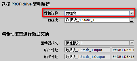

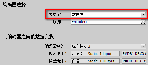

6. 如何通过数据块实现驱动装置/编码器的数据连接?
答:
PROFIdrive 驱动装置和 PROFIdrive 编码器可通过 PROFIdrive 报文或数据块建立数据连接。出于控制过程特定的原因(例如非线性的液压轴的控制),如果要修改或评估用户程序中的报文内容时,则需通过数据块建立连接。组态如图 7、图 8 所示
图 7. 驱动器数据块连接
图 8. 编码器数据块连接

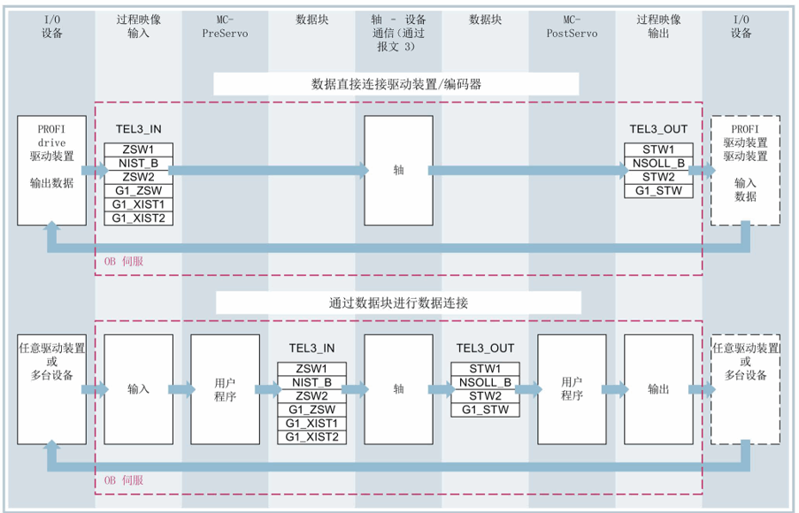

通过数据块建立数据连接的操作原理如下:
通常,轴闭环位置控制开始时,将通过 MC-Servo[OB91] 读取驱动装置或编码器的输入报文。闭环位置控制结束时,将输出报文写入驱动装置或编码器中。由于过程特定的原因要修改或评估报文内容时,必须在闭环位置控制前后通过数据块在驱动装置和编码器之间连接数据接口。
用户可对 MC-PreServo 和 MC-PostServo 组织块进行编程,通过 PROFIdrive 报文以及数据块建立数据连接的操作原理如图 9 所示。
图 9. 操作原理

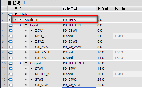

数据块由用户创建,其中需包含数据类型为"PD_TELx"的数据结构,以进行数据连接,"x"表示在设备组态中组态的驱动装置或编码器的报文编号。如图 10 所示。
图 10. 数据块

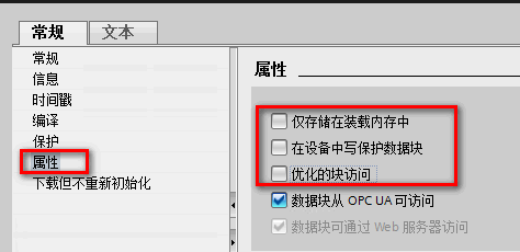

在数据块"属性"选项中,需禁用以下属性,如图 11 所示:
*:从 V4.4 固件版本以后,工艺对象 V7.0 开始,可以使用优化块
图 11. 块设置

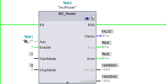

10. 如何在闭环控制时正确使能 MC_POWER ?
答:
在做 S7-1200 开环运动控制时,如果不需要运行时断开使能,例如急停,通常使用常 1 控制 MC_POWER 的 Enable,这样 CPU 运行即使能,然后就可以执行各种动作。
但是如果是闭环运动控制,MC_POWER 使能的过程是需要和驱动器进行数据交换的,如果还使用常 1 控制 MC_POWER 的 Enable,就可能会出现类似如图 12 所示的故障,然后需要在合适的时间使用 MC_RESET 对每个轴进行复位才可以。
图 12. 使能报警
原因是因为 CPU 和 驱动器同时上电,但是通常 CPU 启动的比驱动器要快,这样会造成没有通信建立但 CPU 已经启动并执行相应的使能程序,然后造成这样的错误。

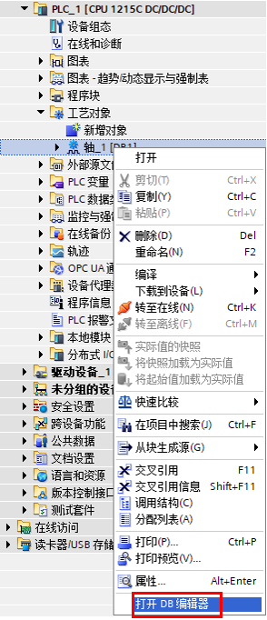

为了使 CPU 正常使能驱动器,而无需复位,建议使用以下方法。

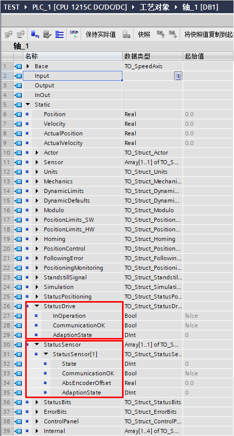

首先对轴工艺对象右键选择“打开 DB 编辑器”,如图 13 所示。
图 13. 打开 DB 编辑器
打开后,能够看到轴工艺对象以 DB 块的形式展现,然后找到如图 14 红框标识的变量,这些是后面编程需要使用的变量,这些变量在 CPU 与驱动器通信交互数据时会自动更新。
图 14. 打开 DB 编辑器

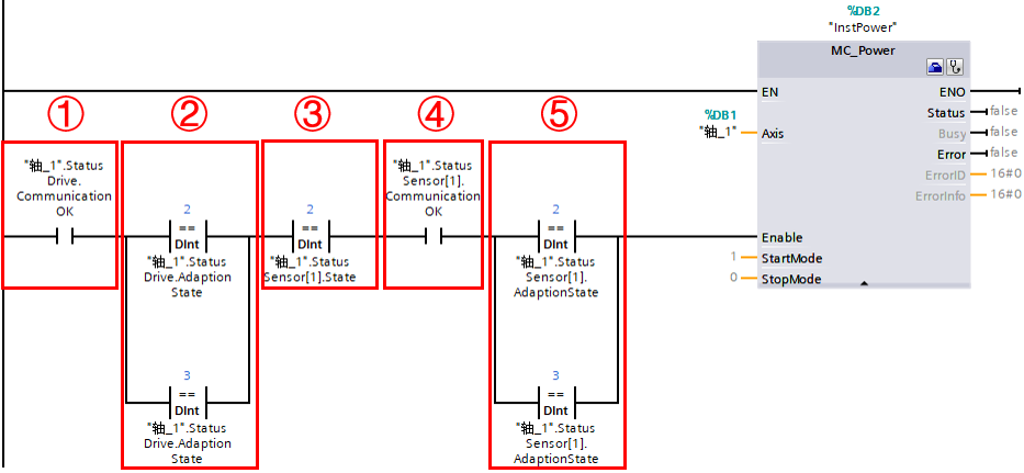

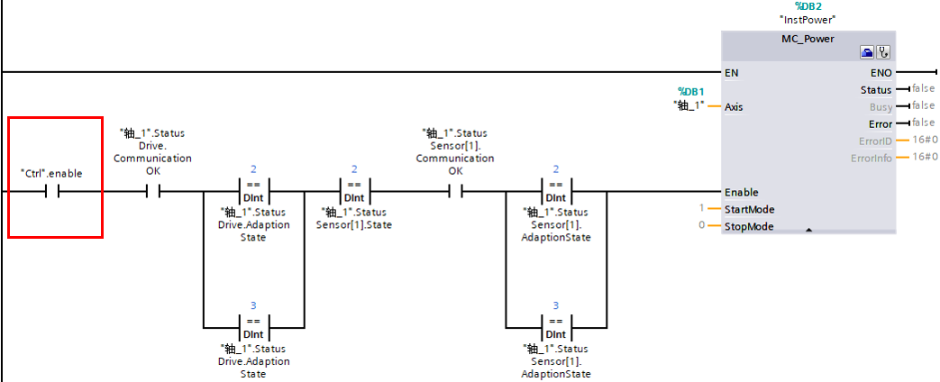

之后在程序中编写 MC_POWER 使能程序,使用上述变量,如图 15 所示。
图 15. 使能程序
①判断驱动是否通信正常,正常为 True
②判断驱动参数是否传递正常或无需传递,传递正常值为 2,无需传递值为 3
③判断编码器状态是否有效,有效值为 2
④判断编码器是否通信正常,正常为 True
⑤判断编码器参数是否传递正常或无需传递,传递正常值为 2,无需传递值为 3

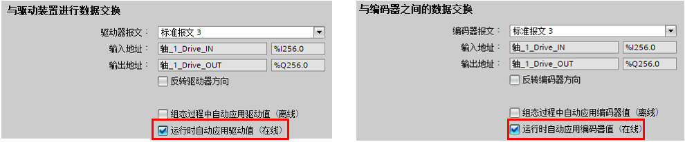

上述 ② 驱动与 ⑤ 编码器参数传递,取决于轴工艺对象组态“运行时自动应用驱动/编码器值(在线)”,如图 16 所示红框。如果需要在线传递驱动/编码器参数则激活该选项,如果无需传递则不激活。
图 16. 运行时自动应用
考虑到可能会在运行时取消驱动器使能,这样可以在使能条件前加用户条件,当条件满足时再使能,可以参考如图 17 的程序。
图 17. 使能程序

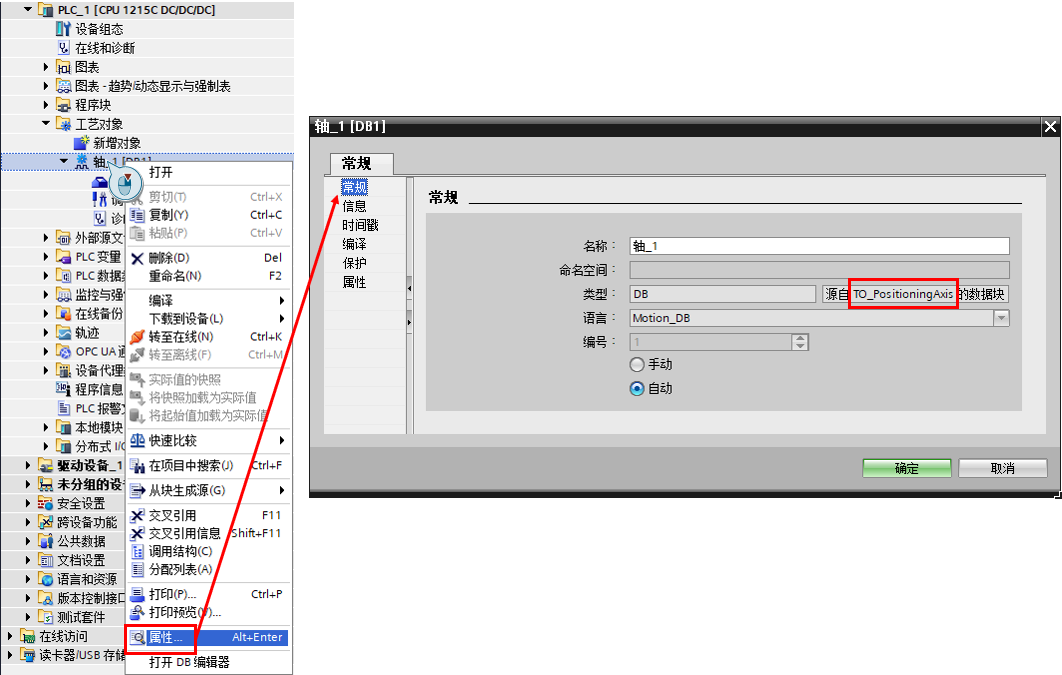

11. 如何对运动控制指令使用 FB 进行封装?
答:
如果在有多个轴,并且每个轴都使用很多 MC 的指令时,通常会考虑对使用的 MC 指令使用 FB 进行封装,以多重背景的方式调用,而非产生很多的背景数据块。对于一些设定控制位、设定值,例如使能、触发或者速度、位置等可以很方便的在 FB 的输入上定义,除此以外,对于轴参数也需要定义在接口参数中,否则该 FB 就无法实现多次调用。
轴参数的类型是 TO_PositioningAxis,可以在 FB 输入或者输入输出参数予以使用,如图 18 所示。
图 18. 定义接口
如果参数类型太长记不住,可以按照如图 19 所示的方法找到该类型,复制到块接口即可。
图 19. 接口参数

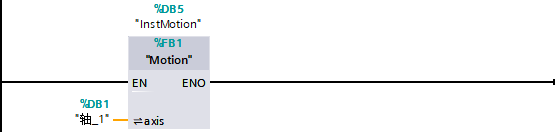

这样就可以在调用 FB 时,方便的把轴工艺 DB 作为 FB 的实参使用了,如图 20 所示。
图 20. 调用 FB
