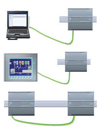

S7-1200 CPU 的 PROFINET 口有两种网络连接方法:
