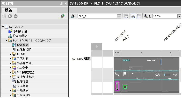

1、一般DP从站的组态方法:
以S7-1200和ET200S 为例,说明组态过程。
(1)S7-1200 通过CM1243-5 做DP主站

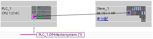

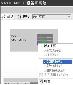

(2)创建DP主站系统
在网络视图右键单击 DP 主站模块CM1243-5的 DP 接口,通过操作“分配主站系统”来创建DP主站。
(3)组态从站

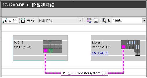

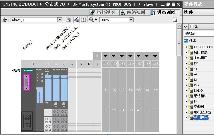

从硬件目录/ 分布式I/O 中将ET200S拖入网络视图,鼠标拖动从站通信接口到主站接口, 释放鼠标按钮,即可创建 PROFIBUS 连接。
点击 ET200S 上 “未分配”,将从ET200S 分配给 CM1243-5 。显示如下图

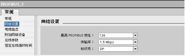

鼠标右键点击网线可查看网络参数,在网络设置中可修改传输速率、最高站地址等。
(4)双击ET200S组态从站其它模块
如图示分别插入电源模块PM-E,DO模块和DI模块。
(5)编译存盘,下载到S7-1200 CPU

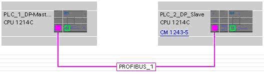

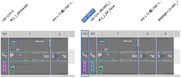

(1)PLC_1_DP_Master通过CM1243-5 做PROFIBUS DP主站,PLC_2_DP_Slave 通过CM1242-5做PROFIBUS DP从站。组态设备并创建DP主站网络
(2)从站连接到主站,将 PLC_2_DP_Slave 分配给 DP主站 CM1243-5

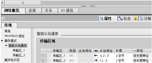

(3)双击PLC_2_DP_Slave,点击DP口通过属性组态数据传输区

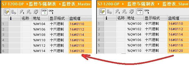

传输区_1主站读取从站33个字,传输区_2主站发送10个字节到从站,按长度单位保持数据的一致性。“按长度单位”一致性数据的读取,不需要编写通讯程序。
比如传输区_1,主站将从站QW100 开始的33个字,读取到从IW104 开始的地址里。
编译,存盘,下载程序到各自的CPU。
通过监控表可以看到数据的对应关系。

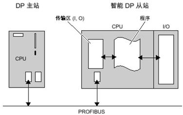

对于智能从站的I/O模块:
DP 主站无法直接读写智能从站的I/O模块,要通过智能从站CPU编写程序,将I/O模块和DP传输区进行数据交换来实现。
假如主站要读取从站CPU集成输入点IW0,则从站主循环程序OB1需要插入一段MOVE程序,如下图,通过MOVE指令将IW0传送到QW120 。使用上边的组态,从站数据QW120通过传输区_1到达主站的IW124。
通过下图的监控表可以看到,主站在IW124读到了从站CPU的集成点IW0。

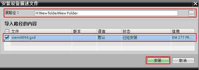

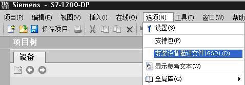

安装GSD 文件前,要关闭硬件和网络编辑器,在“选项”(Options) 菜单中,选择命令“安装设备描述文件”。
从“源路径”选择要安装 GSD 文件的文件夹,从所显示 GSD 文件的列表中选择要安装的文件,单击“安装” (Install) 按钮。
重启STEP7后,在硬件目录中“其它现场设备”文件夹下,就可以找到通过 GSD 文件安装的 DP 从站。

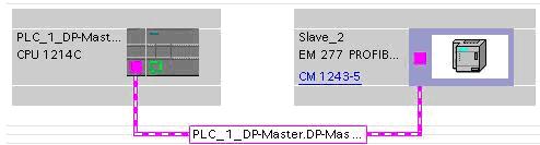

(2)将EM277 拖放到网络视图,并连接到主站模块CM1243-5

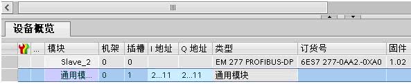

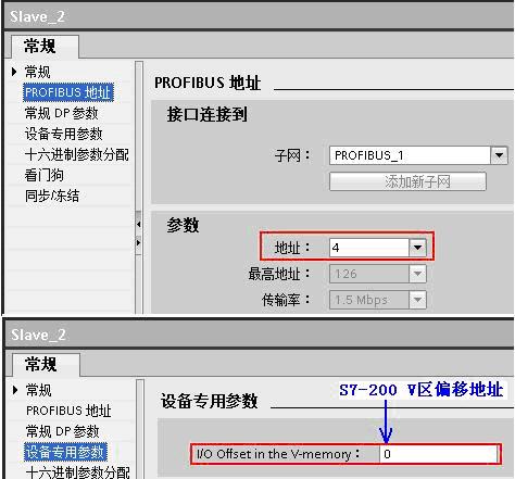

3)双击EM277 ,在属性中查看PROFIBUS DP参数,EM277 DP地址为4 V区地址偏移量是0
(4)组态通信数据
EM277 设备概览中只有一个可组态的槽位,根据通信数据的要求,可选择固定报文或通用模块,本例选择通用模块,定义了与主站的数据交换为10字节输入,10字节输出,一致性选择“按长度单位”。

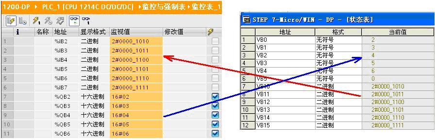

6)将EM277 地址拨码开关拨到4,启动PLC
通过 S7-1200 的监控表和S7-200的状态表查看通信数据。

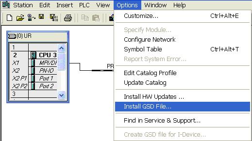

a. 在STEP7 V5.5 安装CM1242-5 GSD文件
CM1242-5 GSD 文件本地下载
STEP7 V5.5 硬件组态,Option/Install GSD File ,将CM1242-5 GSD文件安装到STEP7 V5.5 。

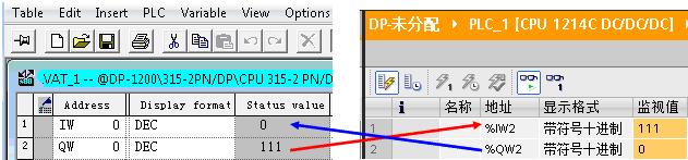

(3)查看通信状态
通过STEP7 V5.5 的变量表,以及STEP7 V11 的监控表, 查看DP通信结果。
