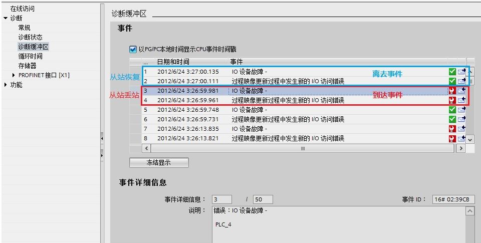

S7-1200 做 DP Master 通讯时,DP slave 丢失后,CPU不会停机,也不需要向 CPU 下载组织块。

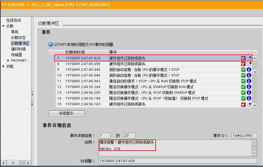

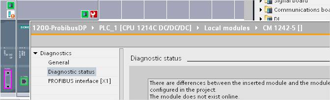

2. 通过编程软件诊断

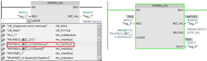

3、通过程序读取DP 从站诊断信息
CM1243-5使用 DPNRM_DG 指令,可以读取PROFIBUS DP从站的诊断数据。
DPNRM_DG 指令参数:
REQ:读取请求
LADDR:从站诊断地址
RECORD:读取到的诊断数据存放的目标地址
RET_VAL:执行指令出错时返回错误代码
BUSY:正在读诊断数据

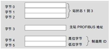

CM 1242-5 支持6 个字节的标准诊断,和6 个字节的设备特定的诊断,通过标准诊断,可得到从站状态。
标准诊断数据概述:
标准诊断数据信息:

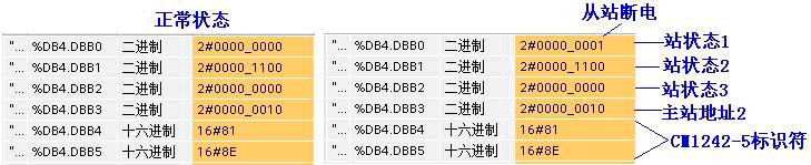

标准诊断数据读取方法:
在主程序OB1 调用S7-1200“扩展指令/分布式I/O/其它”的 DPNRM_DG指令。单击块参数 LADDR,将在下拉列表中选择DP从站诊断地址,读取的诊断数据存放在DB4 中。
通过监视表格查看诊断数据:
