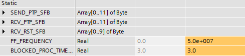

MB_Master的背景数据块中提供了主站定时参数Blocked_Proc_Timeout(范围0S到5.5S,默认3S)
此前的RESP_TO 是针对从站响应时间的,而Blocked_Proc_Timeout则是针对主站的定时时间,此功能参数用于防止单个 MB_Master 指令独占或锁定对端口的访问。
图4. Blocked_Proc_Timeout参数设置
