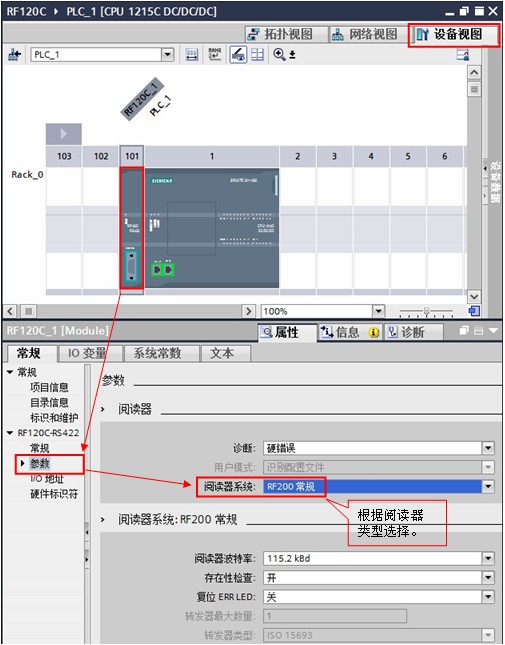

首先,通过“设备视图”对 CPU 和 RF120C 进行组态,如图 2 所示:
图 2. 组态 RF120C
选择连接的阅读器类型,本例中连接的是 RF260R ,故选择 “RF200 常规”,如图 3 所示:
图 3. 选择阅读器类型

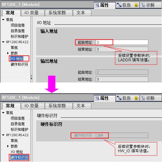

查看 RF120C 的 “IO 起始地址”和“硬件标识符”,后续编程需要使用这两个参数,如图 4 所示:
图 4. IO 起始地址和硬件标识符

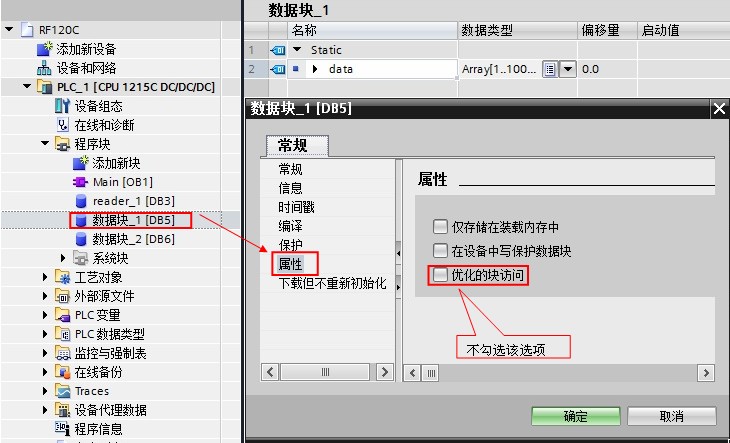

创建用户数据块, DB5 用于写数据到标签,DB6 用于存储来自标签的数据,如图 7 所示:
图 7. 创建读/写数据块
注意:需要在 DB 块“属性”修改数据块类型为标准 DB 块。在 DB 块的“属性”中修改,如图 8 所示:
图 8. 将 DB 块设置为标准块
