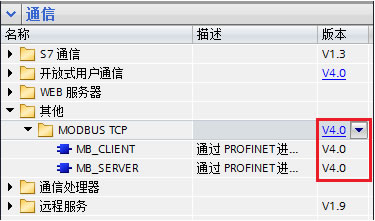

STEP 7 V13 SP1 软件版本中的 Modbus TCP 库指令目前最新的版本已升至V4.0,该版本的使用需要具备以下两个条件:
1. 软件版本: STEP 7 V13 SP1及其以上
2. 固件版本: S7-1200 CPU 的固件版本V4.1
图1. Modbus TCP V4.0 版本指令块

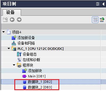

第一步,先创建一个新的全局数据块 DB2:
图4. 创建全局数据块

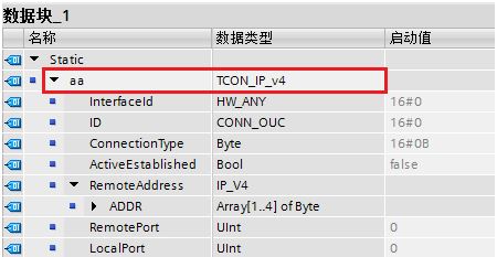

第二步,双击打开新生成的DB块,定义变量名称为“aa",数据类型为“TCON_IP_v4”(可以将 TCON_IP_v4 拷贝到该对话框中),然后点击“回车”按键。该数据类型结构创建完毕。如图5所示:
图5. 创建 MB_CLIENT 中的TCP连接结构的数据类型
各个引脚定义说明如下:
| InterfaceId | 硬件标识符。 |
| ID | 连接ID,取值范围1~4095 |
| Connection Type | 连接类型。TCP连接默认为:16#0B |
| ActiveEstablished | 建立连接。主动为1(客户端),被动为0(服务器)。 |
| ADDR | 服务器侧的IP地址 |
| RemotePort | 远程端口号 |
| LocalPort | 本地端口号 |
表4. TCON_IP_v4 数据结构的引脚定义

第一步,创建一个全局数据块 DB3,创建方法可以参考上面的图3,数据块的名称如图7所示:
图7. 生成的两个DB块名称

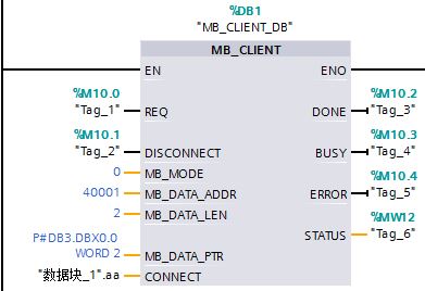

4. 客户端侧完成指令块编程
调用 MB_CLIENT 指令块,实现从 Modbus TCP 通信服务器中读取2个保持寄存器的值,如图10所示:
图10. MB_CLIENT 指令块编程
5. 将整个项目下载到S7-1200
待Modbus TCP 服务器侧准备就绪,给MB_CLIENT指令块的REQ引脚一个上升沿,将读取到的数据放入 MB_DATA_PTR引脚指定的DB 块中。具体的实验结果可以查看S7-1200 服务器侧编程。

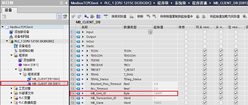

MB_CLIENT 指令的背景数据块中的 "MB_Unit_ID" 有什么功能?
S7-1200 CPU 作为 Modbus TCP 客户端与 Modbus TCP 服务器通信,当尝试访问比 Modbus TCP 服务器更低端的串行子网中的设备,会有报错 "无法建立连接"。
这种情况下, Modbus TCP 服务器作为 Modbus RTU 协议中的网关,"MB_Unit_ID" 参数相当于 Modbus RTU 协议中的从站地址。
Modbus TCP 客户端直接向 Modbus TCP 服务器发送请求,Modbus TCP 服务器通过识别 "MB_UNIT_ID" 参数,将请求转发到从站设备。
在 S7-1200 项目中,选择系统块,双击打开 MB_CLIENT 指令的背景数据块“MB_CLIENT_DB”, 在静态变量Static下可以找到 MB_Unit_ID (默认起始值16#FF,等于十进制 255)。如下图 11 所示:

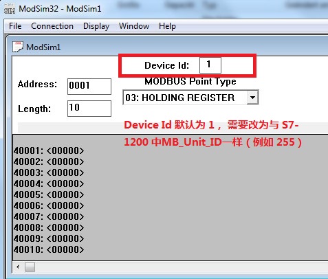

例如,当 S7-1200 做客户端与电脑上的 Modbus TCP 调试软件 Modsim 通信时,会遇到如上“无法建立连接”的问题。
这时,修改调试软件 Modsim 中Device Id 为255,使之等于 MB_Unit_ID 的值,即可建立联系。如下图 12 所示:
图 12. Device Id
注意:如果 Modbus TCP 服务器无法更改 Device Id 的值, 则修改S7-1200 项目中MB_Unit_ID数值, 使双方的参数一致。
