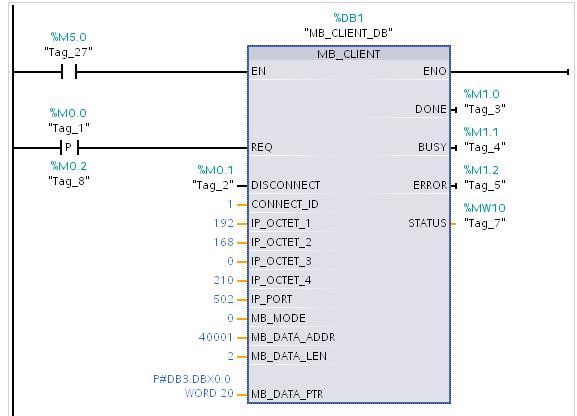

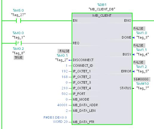

1.调用MB_CLIENT通信指令,进入 “Program blocks” > “OB1” 主程序中,调用MODBUS TCP客户机指令,如图2.所示。
图2. MB_CLIENT通信指令
功能块参数意义如下表1.:
管脚 说明
REQ 使能: False-无Modbus通讯请求,True-请求与服务器通讯,Done完成位来后才可以执行下次请求,建议采用上升沿触发请求;
DISCONNECT 控制与服务器建立和终止连接:0-建立与指定IP地址和端口号的通讯连接,默认为0;1-断开通讯连接,在终止连接的过程中,不执行任何其他功能;
CONNECT_ID 连接的ID号:每个连接只有一个唯一的ID号;
IP_OCTET_1~4 服务器的IP地址: 如图2.中通讯对方的IP地址是192.168.0.210;
IP_PORT 服务器上使用TCP/IP协议与客户端建立通讯的IP端口号,默认值:502;
MB_MODE 选择请求模式(读取、写入或诊断),具体对照参照表1.;
MB_DATA_ADDR 访问数据的起始地址;
MB_DATA_LEN 数据长度:数据访问的位数或字数;
MB_DATA_PRT 指向Modbus数据寄存器的指针:用于缓存从Modbus服务器接收的数据或将发送到Modbus服务器数据的缓冲区,可以是DB块或M区,如果是DB块则需要定义为“标准与S7- 300/400兼容”的类型,见下图3;
DONE 完成位:作业完成,无错误,该位置1;
BUSY 作业状态位:0-当前没有正在处理的“MB_CLIENT”作业;1-“MB_CLIENT”作业正在处理;
ERROR 错误位:0-无错误;1-出现错误,错误原因查看STATUS;
STATUS 错误代码;
表1. 功能块参数意义

如上例中S7-1200作客户机,用FC03功能码读取服务器的两个字,起始从Modbus地址40001开始,接收的数据存放在缓冲区DB3.DBX0.0开始区域,设置如上:MB_MODE=0,MB_DATA_ADDR=40001,MB_DATA_LEN=2,对应关系为:40001->DB3.DBW0 ,40002->DB3.DBW2。

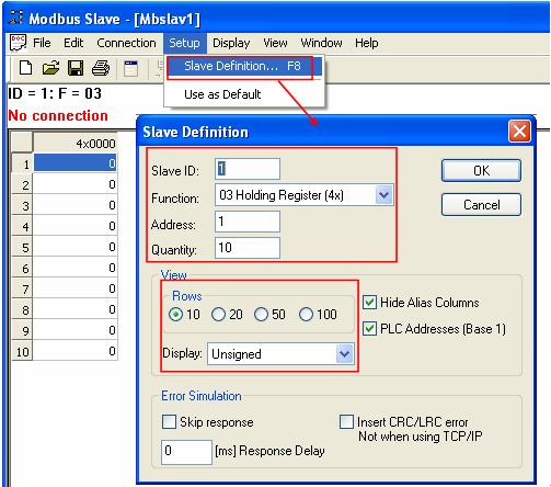

4.服务器端Modbus Slave 软件设置
注意:服务器采用Modbus Slave软件测试,该软件是第三方软件,可以从 internet 网络上下载。

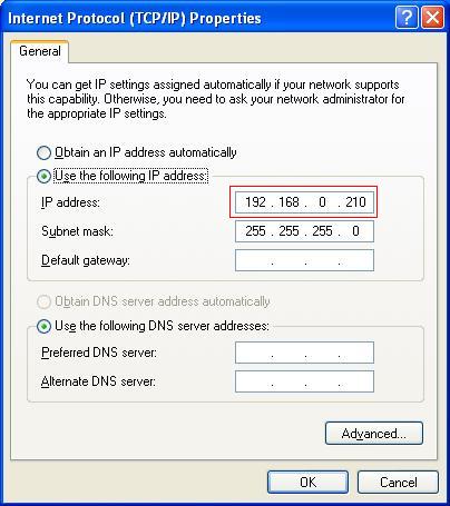

首先将测试电脑的IP地址设置成192.168.0.210,如图4.所示,打开Modbus Slave 软件,在Modbus Slave的“Set up->Slave Definition”中设置功能码、起始地址、长度等,如图5.所示。
图4. 电脑的IP地址设置
图5. 服务器端Modbus Slave软件设置

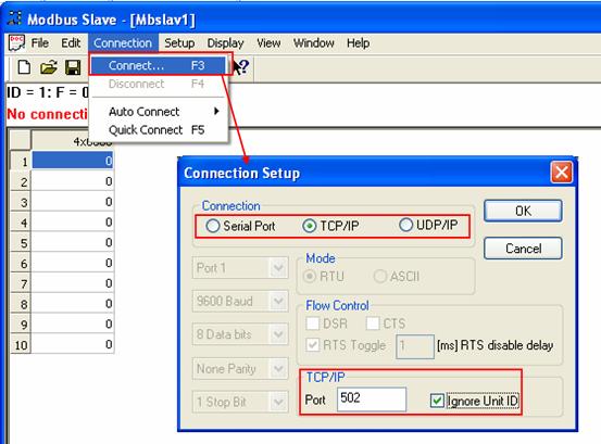

创建Modbus TCP/IP连接,在“Connection->connect...”中打开连接属性对话框,选择“Modbus TCP/IP” ,TCP/IP Server Port本地服务器端口为502,并可以勾选“Ignore Unit ID”选项,如图6.所示。
图6. 连接属性

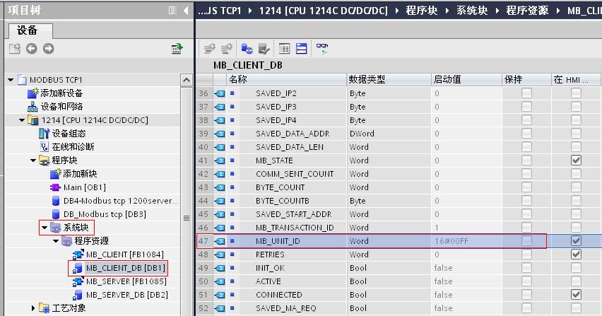

注意:图5.中的Slave ID 是服务器的站地址,和客户机中“MB_CLIENT” 中的“CONNECT_ID” 不是一个概念,实际上与客户机中“MB_CLIENT”的背景数据块中的STAT变量“MB_UNIT_ID”需要一致,在1200中该地址默认为16#00FF,如图7 所示,可以在变量表中修改与实际服务器站地址一致。如果在图6中勾选“Ignore Unit ID”,则不需要考虑一致情况,如果不勾选,则需要修改一致。
图7. 客户机中“MB_CLIENT”的背景数据块中的STAT变量“MB_UNIT_ID”

S7-1200作客户机,用FC03功能码读取服务器的两个字,设置客户机和服务器的功能、起始地址、端口等参数相对应,具体设置如上,设置M5.0和M0.0为1,触发请求,如图8.所示。
图8. S7-1200作客户机,用FC03功能码读取服务器的两个字

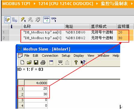

通讯结果如图9.所示,从服务器读到数据20,30到客户机的DB3.DBW0和DB3.DBW2区域。
图9. 通讯结果
