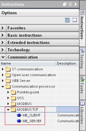

软件 STEP7 V11 SP1版本开始,S7-1200CPU 从Firmware V1.0.2开始,不再需要安装Modbus TCP的库文件,可以直接调用Modbus TCP的库指令“MB_CLIENT”和“MB_SERVER”使用实现Modbus TCP通信功能,如图1.所示。
图1. Modbus TCP的库指令

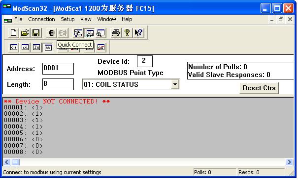

用功能FC15向服务器的Q0.0~Q0.7写8位数据,设置连接参数,Modscan32设置结果如下图8.所示。
图8.使用FC15通讯,设置Modscan32

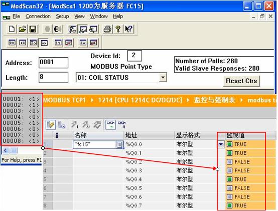

测试结果,服务器侧直接对应过程映像输出区,00001~00008对应Q0.0~Q0.7,如下图9.所示。
图9. 使用FC15通讯测试结果
