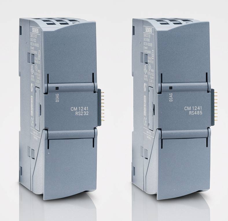

S7-1200支持的串行通讯方式
| 名称 | CM 1241 RS232 | CM 1241 RS485 |
| 订货号 | 6ES7 241-1AH30-0XB0 | 6ES7 241-1CH30-0XB0 |
| 通讯口类型 | RS232 | RS485 |
| 波特率(bps) | 300; 600;1.2 kb; 2.4 kb; 4.8 kb; 9.6 kb;19.2 kb; 28.4 kb; 57.6 kb; 76.8 kb; 115.2 kb; | |
| 校验方式 |
| 流控 | 硬件流控;软件流控 | 不支持 |
| 接收缓冲区 | 1KB | |
| 通讯距离(屏蔽电缆) | 10m | 1000m |
| 电源规范(5V DC) | 220mA | |
图1. 串口通信模块
诊断 LED 灯
发送 LED 灯
接收 LED 灯
注意:安装于CPU本体上的通信板只有发送和接收 LED 灯,而没有诊断 LED 灯

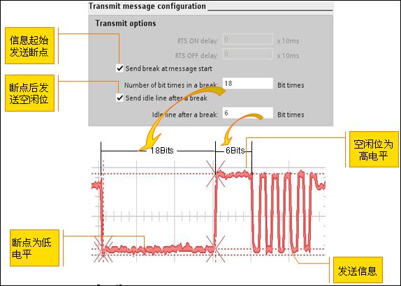

定义在信息起始发送断点及空闲线
字符中断:当接收到的数据保持为零值的时间大于完整的字符传输时间时,代表字符中断。一个完整字符传输时间定义为传输起始位、数据位、校验位和停止位的时间总和。
图3. 定义在信息起始发送断点及空闲线

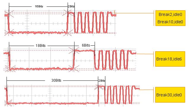

常问问题:为什么发送配置中只配了2位字符中断,而通信伙伴却可以正常接收数据?
答:发送配置中设置的字符中断小于等于16位时,系统自动发出16位的字符中断位;设置大于16位时,则发出的中断位与实际设置相符。下图是设置的发送断点及空闲线位及其实际发出的波形图。
波形图 |
断点及空闲线设置 |
图4. 断点及空闲线波形图

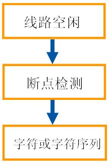

如果选择了多个起始条件,则检查开始条件的顺序如下:
注意:检查多个开始条件时,如果有一个条件没有满足,则 CM 将从第一个所需的条件开始重新启动检查。

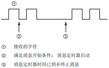

消息超时结束条件
消息超时时间从接到符合消息开始条件的第一个字符时开始计算,如下图。
图8.消息超时

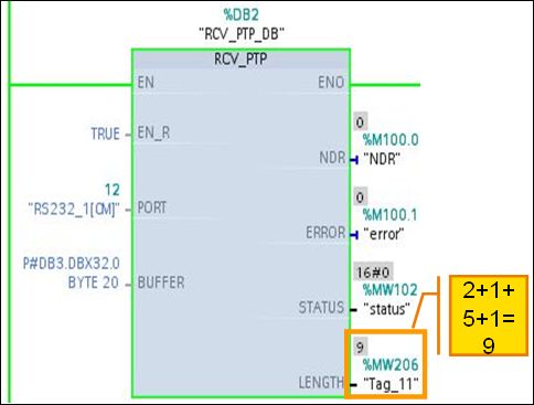

从消息中读取信息长度
图11.从消息中读取信息长度的设置
实际收到的数据长度=长度偏移前的字节数+长度字节大小+读取的实际数据长度+不计入字节长度的字节数
图12.程序中读到的实际数据长度
