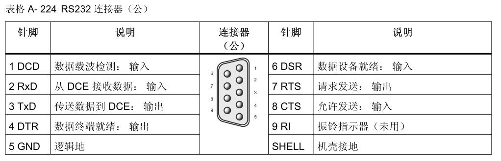

CM1241 RS232 接线 (6ES7 241-1AH30-0XB0)
CB1241 RS232 通讯模块,订货号为: 6ES7 241 1AH30-0XB0 接线如图2
图2 CM1241 RS232
注释: 2号针脚--RS232 信号输入接收。3号针脚--RS232 信号输出发送。 5--接地等电位

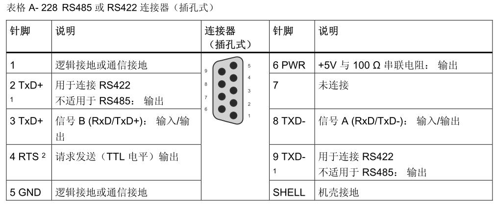

CM 1241 RS422/485 接线 (6ES7 241-1CH31-0XB0)
CB1241 RS232 通讯模块,订货号为: 6ES7 241 1CH31-0XB0 接线如图3
图2 CM1241 RS422/485
注释:
RS422 接线方法: 2号与9号针脚 -- RS422 发送信号。 3号与8号针脚 -- RS422 接收信号;SHELL接屏蔽等电位点 。
RS485 接线方法:3号针脚--RS485信号 B(+) ;8号针脚--RS485信号A(-) 1号针脚-电位点。

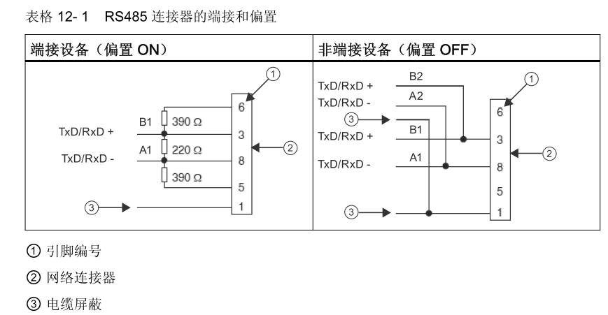

RS232、422及485 的通讯距离和终端电阻
RS 485 终端电阻安装方法及阻值大小,如图4
