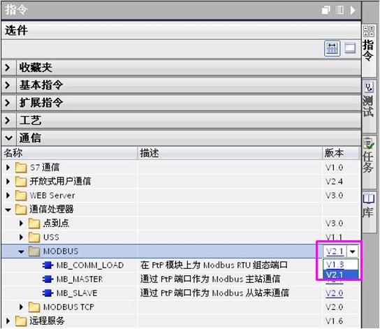

Modbus RTU指令有两个版本:分别为V1 和V2。版本V1最初在 STEP 7 Basic V10.5 中提供;版本V2 在 STEP 7 Basic/Professional V11 中提供。
软件 STEP 7 V13 SP1 中的 S7-1200 Modbus RTU 指令
TIA V13 SP1版本软件中提供了2个版本的 Modbus RTU指令。如下图 2 所示:
注意:新版本 Modbus RTU 指令的使用限制条件
新版本 Modbus RTU 指令通过CM1241通信模块或CB1241通信板进行Modbus RTU通信时,需要满足如下条件:
a. S7-1200 CPU 的固件版本不能低于V4.1;
b. CM1241通信模块 V2.1 以上或 CB1241。
图2. 两个版本 Modbus RTU 指令

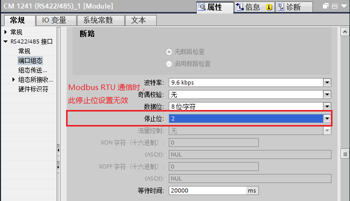

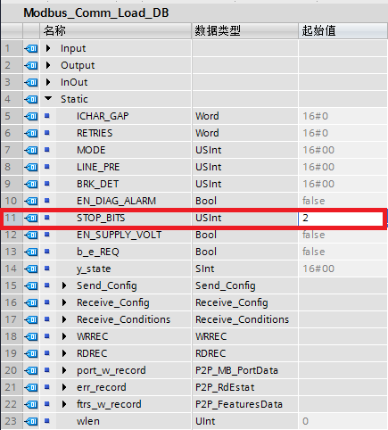

S7-1200 CM1241/CB1241 Modbus RTU 通信是否支持两位停止位?
支持。
注意:S7-1200 CM1241/CB1241属性里可以设置停止位, 但是该模块用于 Modbus 通信时,此设置的停止位无效, 需要在 Modbus_Commload 指令的背景 DB 里 Static 修改 STOP_BITS停止位数值为 2。如下图 3, 4所示:
图3. CM1241 配置停止位参数
Modbus_Commload 指令的背景 DB 里 Static 修改 STOP_BITS停止位数值为 2(默认值=1)
