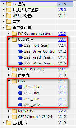

S7-1200 PLC 的 USS 有两类指令"USS通信"和"USS",如图1所示。指令区别和适用范围参考以下的各指令编程例程介绍。
图1.S7-1200 PLC 的 USS 通信指令
1."USS通信"指令集编程例程
“USS通信”指令集指令适用于S7-1200 中央机架的 CM1241 V2.1 或 CB1241 且 S7-1200 CPU V4.1以上和分布式 IO PROFINET 或 PROFIBUS 的 ET200MP、ET200SP 串口通信模块。
USS通信.zap14
2."USS"指令集编程例程
“USS”指令集指令只适用于 S7-1200 中央机架的 CM1241 或 CB1241。
USS.zap14
