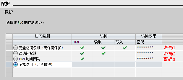

保护
"保护":此界面可以设置该PLC的访问等级,共可设置4个访问等级,如图 1 所示:
图1 保护设置
可以选择以下保护等级:
对于 “读访问权限”,“HMI访问权限”,“不能访问”这三种保护等级都可以设置层级保护密码,设置的密码分大小写。其中“完全访问权限”的“密码1”永远是必填密码,而“读访问权限”,“HMI访问权限”为可选密码。可以根据不同的需要将不同的保护等级分配给不同的用户。
如果将具有 “HMI 访问权限”的组态下载到CPU后,可以在无密码的情况下实现HMI 访问功能。要具有“读访问权限”,用户必须输入“读访问权限”的已组态密码“密码2”。要具有“完全访问权限”,用户必须输入“完全访问权限”的已组态密码“密码3”。

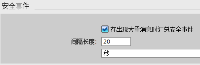

"安全事件":
部分安全事件会在诊断缓冲区中生成重复条目,可能会堵塞诊断缓冲区。通过组态时间间隔来汇总安全事件可以抑制循环消息,时间间隔的单位可以设置为秒、分钟或小时,数值范围设置为1~255。在每个时间间隔内,CPU 仅为每种事件类型生成一个组警报。 如图 3 所示。
图3 安全事件设置
如果选择对安全事件进行限定,即激活“在出现大量消息时汇总安全事件”,将限定(汇总)以下几种类型的事件:

3. 为什么在CPU的属性中,"保护"页面的"连接机制"中,无法激活"允许从远程伙伴(PLC,HMI,OPC...)使用PUT/GET访问",显示为灰色?
答:造成这个现象的原因是因为已经将CPU的保护等级设置为最高"不能访问(完全保护)",设置如图2所示,成其他保护等级,才能激活该选项。
