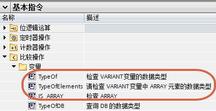

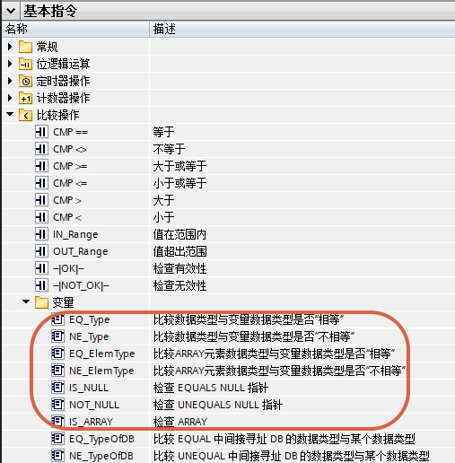

从TIA V13SP1 开始,S7-1200 V4.0开始,支持以下处理Variant类型的变量的指令,如图1-2所示。
图1 LAD中Variant类型的变量比较操作指令
图2 SCL中Variant类型的变量比较操作指令
注:EQ_TypeOfDB、NE_TypeOfDB、TypeOfDB指令参见DB_ANY。

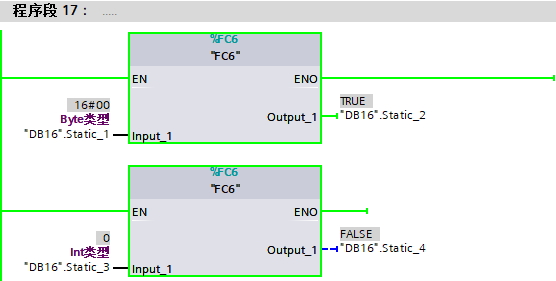

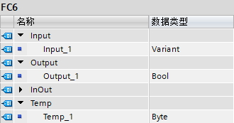

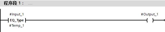

编写FC,检查输入Variant变量类型,Byte则输出True,其它则输出False,如图3-6所示。
图3 FC6参数定义
图4 程序详情
SCL的版本程序,如图5所示。
图5 SCL版本的程序
OB1多次调用该FC6,可以看到结果,"DB16".Static_1是Byte类型,"DB16".Static_3不是Byte类型。
图6 OB1多次调用FC6

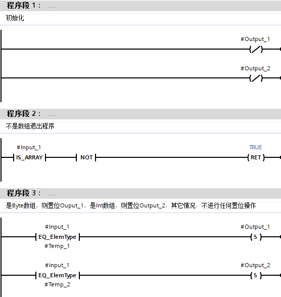

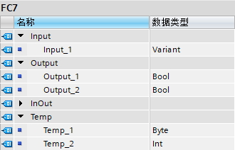

使用举例:
编写FC,检查输入Variant变量类型,数组元素如果是Byte则输出1为True,输出2为False,数组元素如果是Int则输出1为False,输出2为True,其余情况输出1为False,输出2为False,如图7-10所示。
图7 FC7参数定义
图8 程序详情
SCL的版本程序,如图9所示。
图9 SCL版本的程序

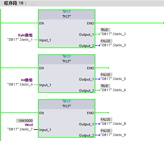

OB1多次调用该FC7,可以看到结果,"DB17".Static_1是Byte数组,"DB17".Static_4是Int数组,"DB17".Static_7不是以上两种类型。
图10 OB1多次调用FC7

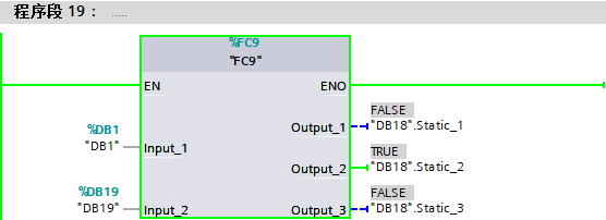

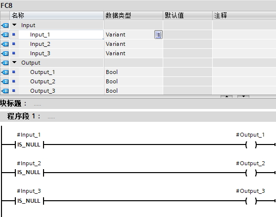

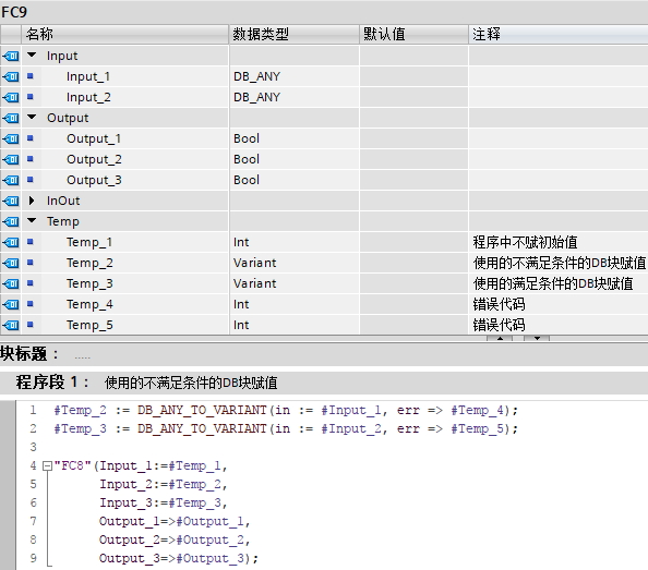

程序架构:OB1调用FC9,FC9调用FC8,FC8中检查3个输入是否是NULL,是则输出True,不是则输出False,FC9的3个Temp变量作为FC8的3个输入,Temp_1是不赋值的Int变量,Temp_2和Temp_3是通过DB_ANY_TO_VARIANT初始化的Variant变量,其中为Temp_2初始化的DB1是不满足DB_ANY_TO_VARIANT条件的DB块,为Temp_3初始化的DB19是不满足DB_ANY_TO_VARIANT条件的DB块,最终将FC8的3个输出关联FC9的3个输出至OB1中显示,如图11-13所示。
图11 FC8程序详情
图12 FC9程序详情
OB1调用FC9
图13 OB1调用FC9
从图13中可知,不满足DB_ANY_TO_VARIANT条件的DB1初始化的Temp_2相当于NULL,其余两个都可以视作有明确指向。
