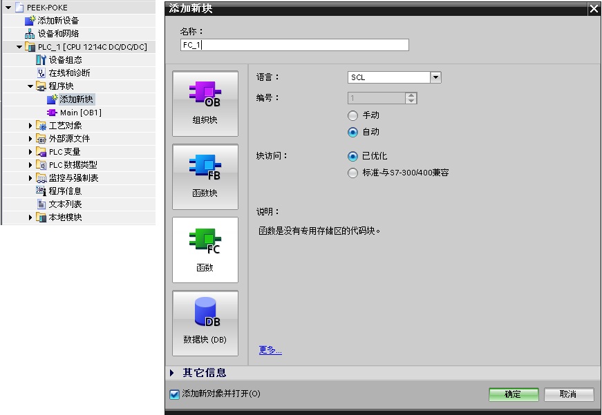

展开 PLC_1,双击“程序块”中的“添加新块”,选择语言“SCL”,添加 FC 块,名称为 FC_1 。
图二 添加新块

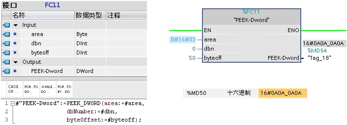

PEEK_DWORD,读双字变量,指令格式。
图七 PEEK_DWORD

将 MD50 的值读取到 MD54 ,程序 FC 11,执行结果如下:
图十二 PEEK_DWord(PEEK)

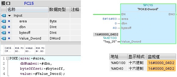

使用 POKE 指令编写程序 FC15 ,将 MD100 的值写入 MD40,程序执行如下:
图二十一 POKE双字操作

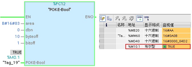

(2)POKE_BOOL 指令,写M位存储器:
使用 POKE_BOO L指令编写程序 FC12 ,将 M0.1 的值写入 M10.1:
图二十二 POKE_BOOL
调用 FC12 执行结果:
图二十三 POKE_BOOL测试结果
