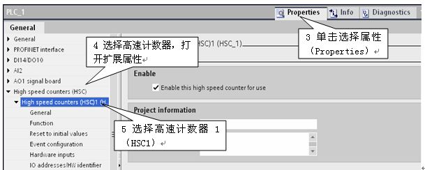

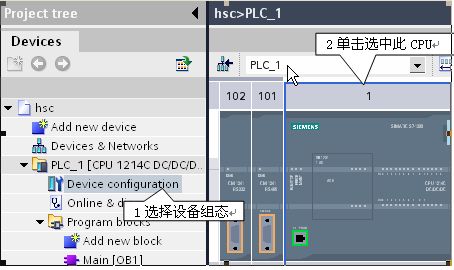

先在设备与组态中,选择CPU,单击属性,激活高速计数器,并设置相关参数。此步骤必须事先执行,1200的高速计数器功能必须要先在硬件组态中激活,才能进行下面的步骤。添加硬件中断块,关联相对应的高速计数器所产生的预置值中断,在中断块中添加高速计数器指令块,编写修改预置值程序,设置复位计数器等参数。将程序下载,执行功能。
选中CPU如图1.所示。
图1.选中CPU
图2.所示为选择属性打开组态界面
图2.选择属性打开组态界面

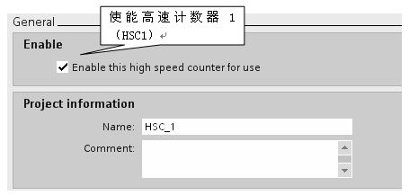

激活高速计数功能如图3.
图3.激活高速计数功能

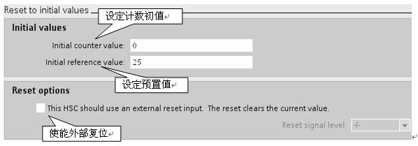

初始值及复位组态如图5.
图5.初始值及复位组态

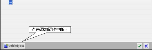

图7. 添加硬件中断
组态添加的硬件中断,如图8.
图8. 组态添加的硬件中断

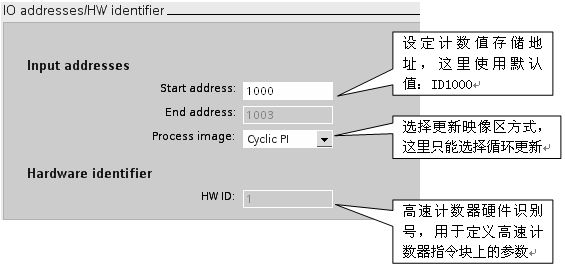

图9.地址分配与硬件识别号

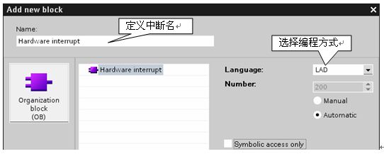

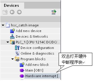

将高速计数指令块添加到硬件中断中
图10. 打开硬件中断块

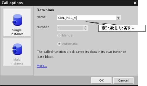

图11. 添加高速计数器
图12. 定义高速计数器背景数据块

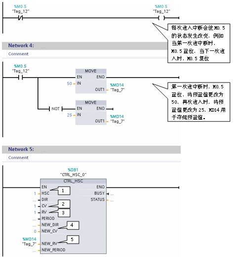

程序视图如图13.
图13. 程序视图

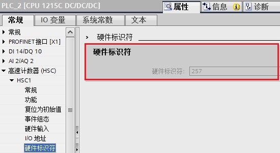

1 这里就是图9中系统指定的高速计数器硬件识别号,这里填1
注意:应根据CPU属性里的硬件标识符设置该值, 如硬件标识符为257, 应将指令输入的 HSC 值从 1 改为 257,如下图 14 所示:
图 14. 硬件标识符
2 1为使能更新初值
3 1为使能更新预置值
4 新的初始值
5 新的预置值
至此程序编制部分完成,将完成的组态与程序下载到CPU后即可执行,当前的计数值可在ID1000中读出 ,关于高速计数器指令块,若不需要修改硬件组态中的参数,可不需要调用,系统仍然可以计数。
