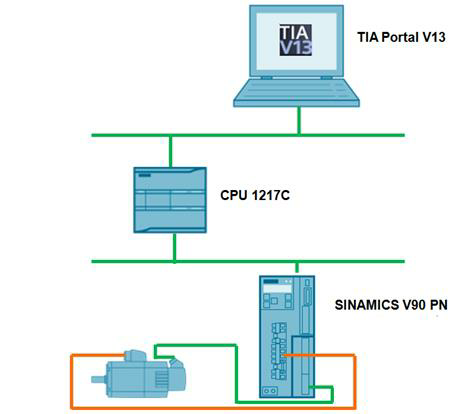

3.1                 自动化任务概述
  3-1提供了自动化任务的概述。S7-1200 CPU 通过PROFINET 网络控制V90 PN 伺服驱动器。
3-1 自动化任务概述

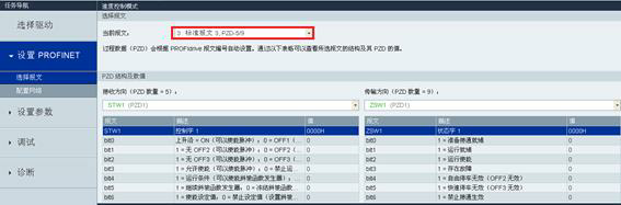

3.3.1               配置报文
选择报文列表如图3-2。本例中选择标准报文 3
3-2选择报文

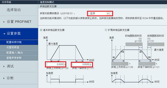

3.3.3               配置斜坡函数发生
3-4 配置斜坡函数发生器
注:由于 S7-1200 轴工艺对象中已经组态了轴运行的加减速时间,所以在 SINAMICS V-ASSISTANT 侧需要激活斜坡功能模块并将斜坡上升时间和斜坡下降时间设置为0.0000 S即可。

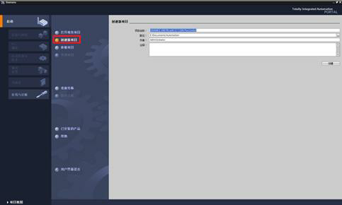

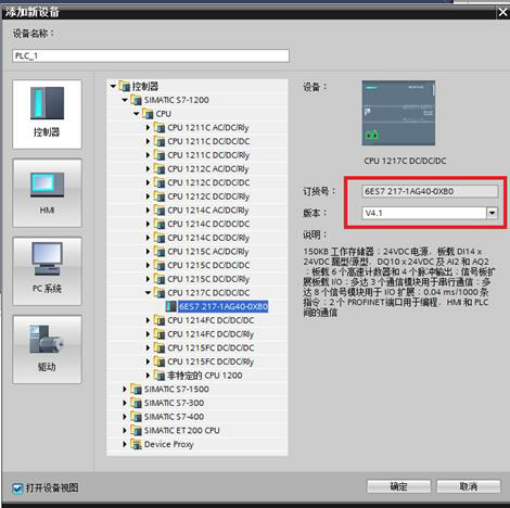

3.4.1               新建项目并添加S7-1200 CPU
1.打开TIA 博途软件并创建新项目
3-5 创建新项目

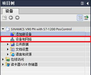

2.进入到项目视图添加S7-1200 CPU到项目
3-6 添加S7-1200 CPU到项目

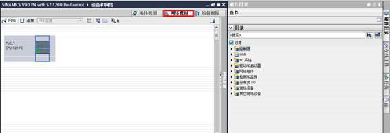

3.进入到网络视图并打开硬件目录
3-7 网络视图

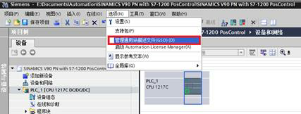

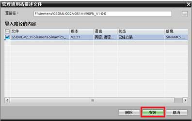

可以在以下网址下载V90GSD文件。
SINAMICS V90: PROFINET GSD file
https://support.industry.siemens.com/cs/ww/en/view/109737269
1.安装GSD文件
3-8安装GSD文件
2.找到GSD文件,点击安装。
3-9点击安装

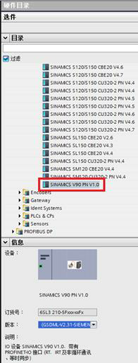

3.右侧硬件目录树中“其他现场设备”中选择V90 PN
3-10 选择V90 PN
4.双击V90 PN或拖拽V90 PN到网络视图
3-11网络视图

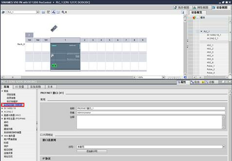

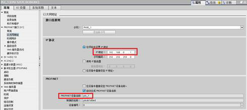

3.4.3               S7-1200 CPU 设备组态
双击 PLC CPU进入CPU属性。
3-12 进入CPU属性
在“PROFINET接口(X1)”中可以设置IP地址,设备名称等信息。
3-13 设置IP地址,设备名称等信息

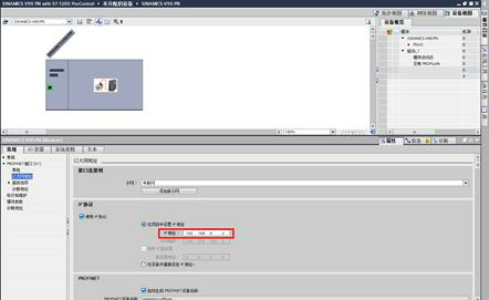

3.4.4               SINAMICS V90 PN设备组态
1.    双击 SINAMICS V90 PN进入属性区域。在“PROFINET接口(X1)”中可以设置IP地址,设备名称等信息。
3-14 设置IP地址,设备名称等信息

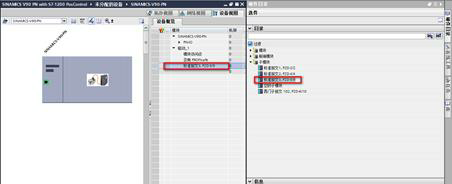

2.硬件目录下,在子模块中选择标准报文
3-15选择标准报文3

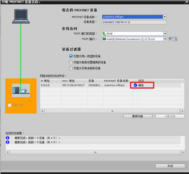

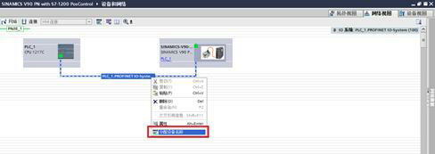

3. 然后在网络视图中右键单击PROFINET网络为SINAMICS V90 PN “分配设备名称”。
3-18分配设备名称
注:PROFINET设备名称非常重要,一定要确保设备名称的正确。

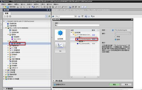

3.5.1               插入工艺对象(TO

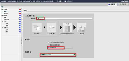

在左侧“工艺对象列表下双击插入新对象。在弹出的“新增对象对话框中选择“TO_PositioningAxis”,并为新增对象命名,然后点击确定按钮插入一个新的工艺对象。
3-19插入新对象
3.5.2               工艺对象配置 基本参数(常规)
1.在“基本参数”的“常规”页面下,你可以对添加的工艺对象轴的名称进行配置。
2.驱动器类型选择“PROFIdrive”。
3.测量单位默认为 mm,你可以从下拉列表中选择其它单位,如 minft、脉冲以及度等。
3-20基本参数配置

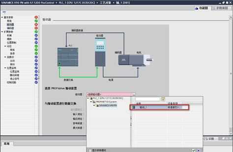

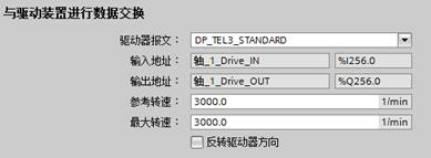

3.5.3               工艺对象配置 基本参数(驱动器)
1.在“基本参数驱动器页面下,需要选择驱动器。
2.在选择好驱动器后,你可以对数据交换的参数进行配置。例:最大转速,本例中为3000.0 r/min
3-21驱动器参数配置

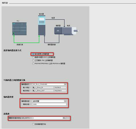

3.5.4               工艺对象配置 基本参数(编码器)
1.在基本参数的“编码器”页面中,选择编码器的连接方式。对本例来说,选择“驱动装置上的编码器”。
2.在选择完编码器的连接方式之后,需要配置编码器的类型以及高精度参数进行配置。对于本例来说,我们使用的是 2500 ppr 增量式编码器,细分精度为 2
3-22编码器参数配置

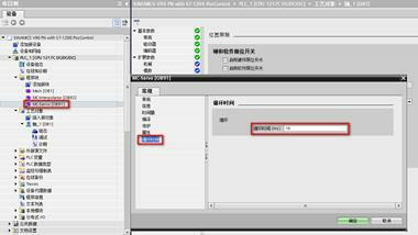

3.5.6               组态应用循环时间
S7-1200 CPU 在创建闭环运动控制工艺对象时,会自动地创建用于执行工艺对
象的组织块,其中 MC-Servo[OB91]用于位置控制器的计算,MC-Interpolator[OB92]用于生成设定值、评估运动控制指令和位置监控功能。这两个组织块彼此之间出现的频率关系始终为 1:1MC-Servo[OB91]总是在 MC-Interpolator[OB92]之前执行。可以根据控制质量和系统负载需求,指定 MC-Servo[OB91]的应用循环周期性调用时间,如果循环时间过短,则可能造成 CPU 发生溢出,造成 CPU 停机。鼠标右键 OB91 组织块,在弹出的 OB91 属性对话框中可以修改其循环时间。可根据所使用的轴数量设置运动控制应用循环,
运动控制应用循环时间 = 2 ms +(位置控制轴的数量 x 2 ms
3-23组态循环时间

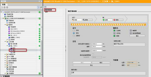

3.5.7               设备调试
编译并将项目下载到 S7-1200 CPU 后,即可进行调试。
至此S7-1200V90的组态配置已经初步完成,可以打开工艺对象的调试界面进行调试,然后就可以编写运动控制程序了。运动控制程序的介绍可参考帮助文档,这里不再详述。
另外,轴控制面板还提供调节功能,可用于调整CPU 位置控制器的增益和预控制值,并可以监视轴的运行轨迹。
3-24轴控制面板

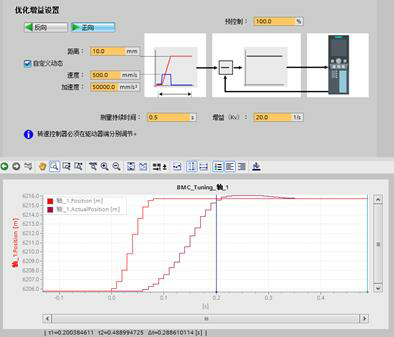

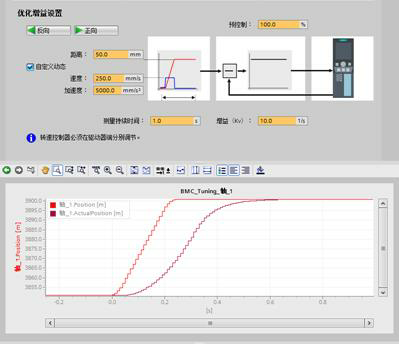

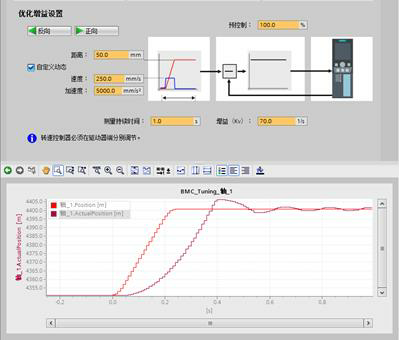

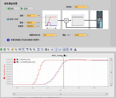

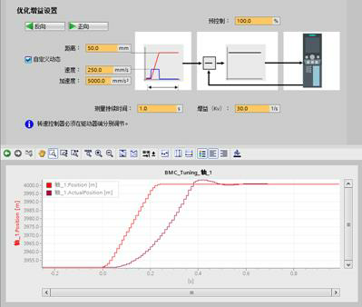

CPU 位置控制器的预控制值保持不变的情况下,修改“增益”参数可用于组态控制回路的增益系数,轴的机械硬度越高,可设置的增益系数就越大;较大的增益系数可以减少随动误差,实现更快的动态响应;但是过大的增益系数将会使位置控制系统振荡。效果如下:
3-25预控制100.0%,增益10.0
3-26预控制100.0%,增益30.0
3-27预控制100.0%,增益50.0
3-28预控制100.0%,增益70.0
CPU 位置控制器的增益保持不变的情况下,修改“预控制”参数可用于修改控制回路的速度预控制百分比。不同预控制值时的轴运行轨迹修改预控制值效果如下所示。
3-29预控制100.0%,增益20.0
3-30预控制50.0%,增益20.0
3-31预控制0.0%,增益20.0
